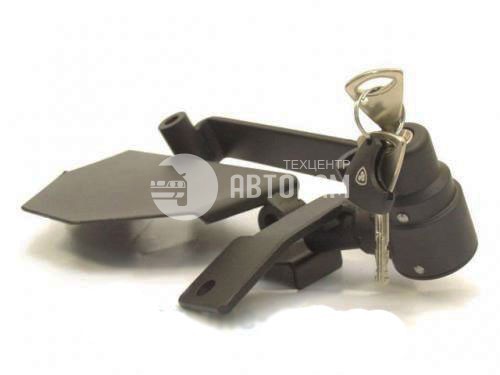

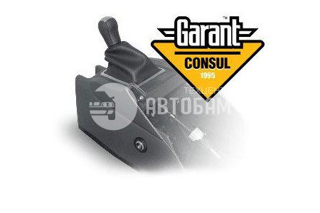

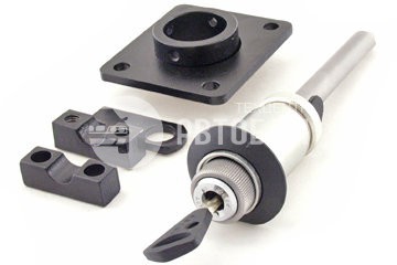

Два варианта механических запорных устройств на коробку скоростей.
Механический блокиратор КПП «Гарант Консул» блокирующий штатный механизм переключения передач для автомобилей с КПП, выход ключа сбоку, со стороны пассажира. Для иномарок цена от 8400 руб. до 16000 руб. в зависимости от модели автомобиля.
К последнему типу защиты относится механический блокиратор Мультилок (Mul-T-Lock Construct 77). Монтировать его можно в большинство моделей легковых автомобилей и внедорожников.
Еще поищу на руль что нибуть подходящее.

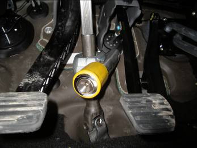

Блокираторы рулевого вала Гарант Блок Люкс 134 для Renault Logan.
Муфта крепится в нижней части рулевого вала выше карданного соединения под панелью, в зоне между педалями тормоза и сцепления.
Если диаметр вала будет Ø23,8; 23,9; 24,1 то может подойти.
