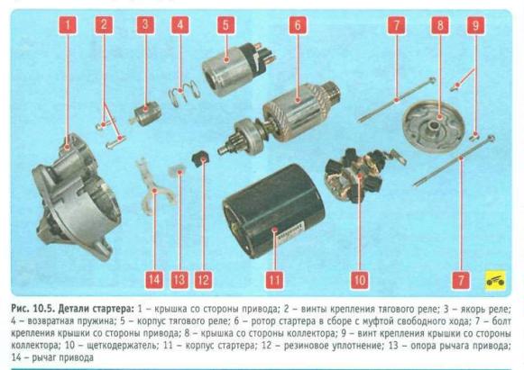

Вяло крутит стартер
Двигатель 1,6 - 8200 665 520 Номинальная мощность, кВт 0,8
Двигатель 2,0 - 8200 792 969 (Номер стартера по каталогу BOSCH
- 0 001 107 477) Номинальная мощность, кВт 1,1
Тип файла: pdf С_У и ремонт стартера 2,0 1,6.pdf (2.05 Мб, 1208 просмотров)
Тип файла: pdf С_У и ремонтстартера 1.6 2.0 1.5 dCi.pdf (6.04 Мб, 1135 просмотров)
Тип файла: pdf Стартер IDTR.pdf (719.7 Кб, 1063 просмотров)
