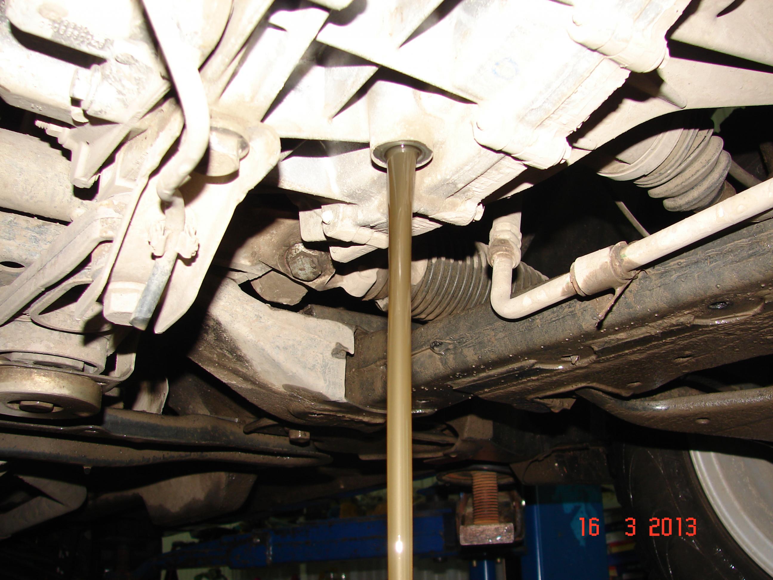

Сливаем масло с КПП
На цвет оно какое-то грязно-зелёное
