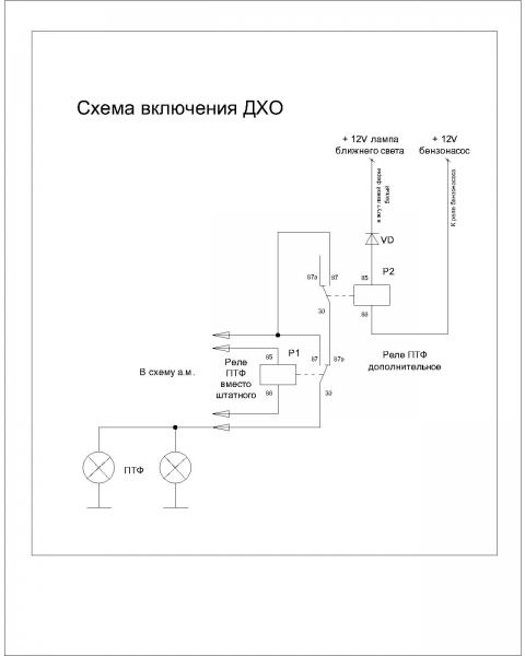

Переделал ПТФ в ДХО. Включаются сами. Долго искал клеммы на реле противотуманок. Не-на-шел!
...После более чем трехнедельного безуспешного поиска клемм для колодки штатного реле ПТФ, я выкусил его на фиг!
Для переделки ПТФ в ДХО потребовалось два стандартных пятиконтактных реле отечественного автопрома, две колодки к ним, 9 клемм, кусок подходящего провода и один диод.
Все делается в коммутационном блоке моторного отсека. В этом вся и прелесть.
В итоге имеем: заводим машину - ПТФ зажигаются, включаем габариты - ПТФ горят, включаем ближний или дальний свет - гаснут, включаем на подрулевом противотуманки - зажигаются, мигаем дальним - горят. Теперь не надо постоянно беспокоиться о том что не выключил БС и габариты, ибо днем я их не включаю.
Можно обойтись одним реле (Р2), но тогда ПТФ не включить с подрулевого переключателя, только автоматом.

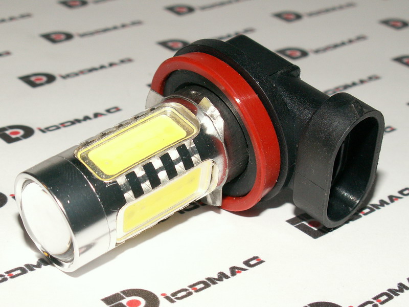

Лампы поменял на LED.
Противотуманки как не светили, так и не светят, только разгрузил генератор: 15W против 110W с галогенками и стекла не так греются. От воды не лопнут.
