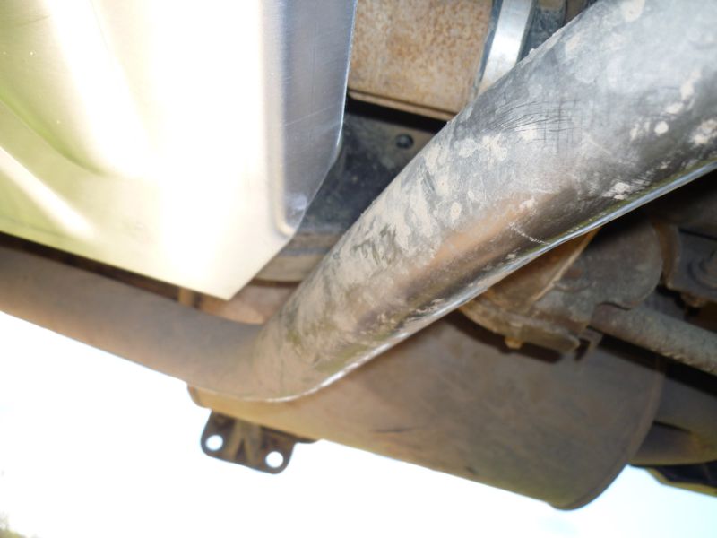

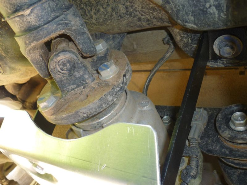

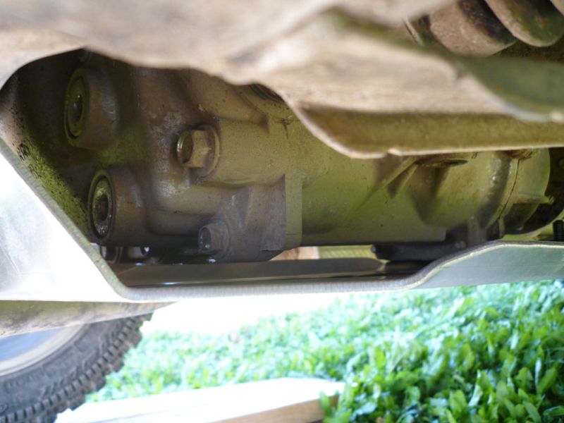

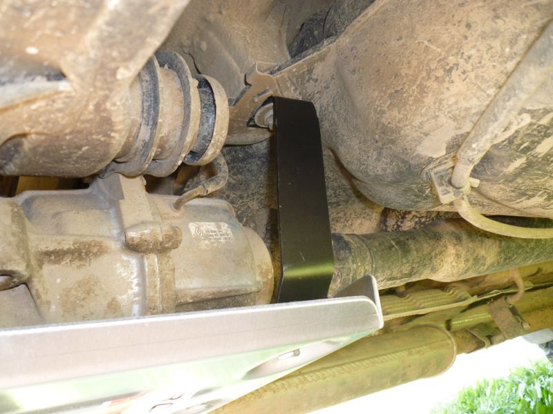

Летом ставил защиту редуктора заднего моста, купленную у дилера за 2800. На даче сделал "пандус" из досок 40 мм. и чурбаков от бруса 150х150, загнал машину задом, подложил фанерку и забрался с зашитой под брюхо. Пришлось по-мудрить с кронштейнами, так как инструкцию забыл в Москве. Крепиться защита в трех точках: одна сзади к балке моста и две спереди - через кронштейны к болтам крепления бензобака.
Зазор между редуктором и защитой примерно 8-10 мм.
Зазор между глушаком и защитой регулируется. Я сделал примерно 15 мм.
