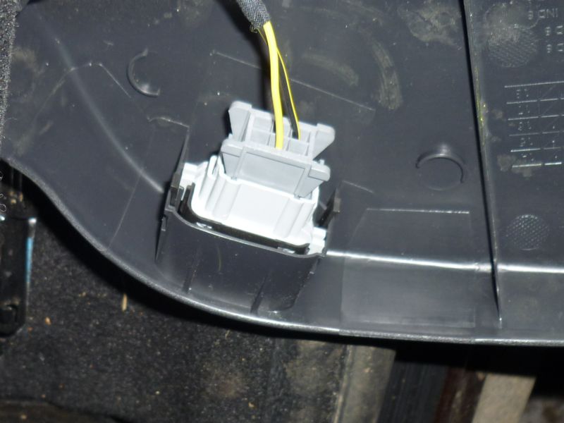

Эксперимент ставлю на водительском. Открываем заднюю левую дверь и откручиваем саморез, крепящий кожух. Отгибаем это место в сторону и сдвигаем кожух вперед.
Сжимаем с двух сторон на разъеме фиксаторы и снимаем разъем.
На разъем приходит два провода: желтый и желтый с черной полосой. Питающим проводом (+12В) у мну получился желтый с черной полосой.

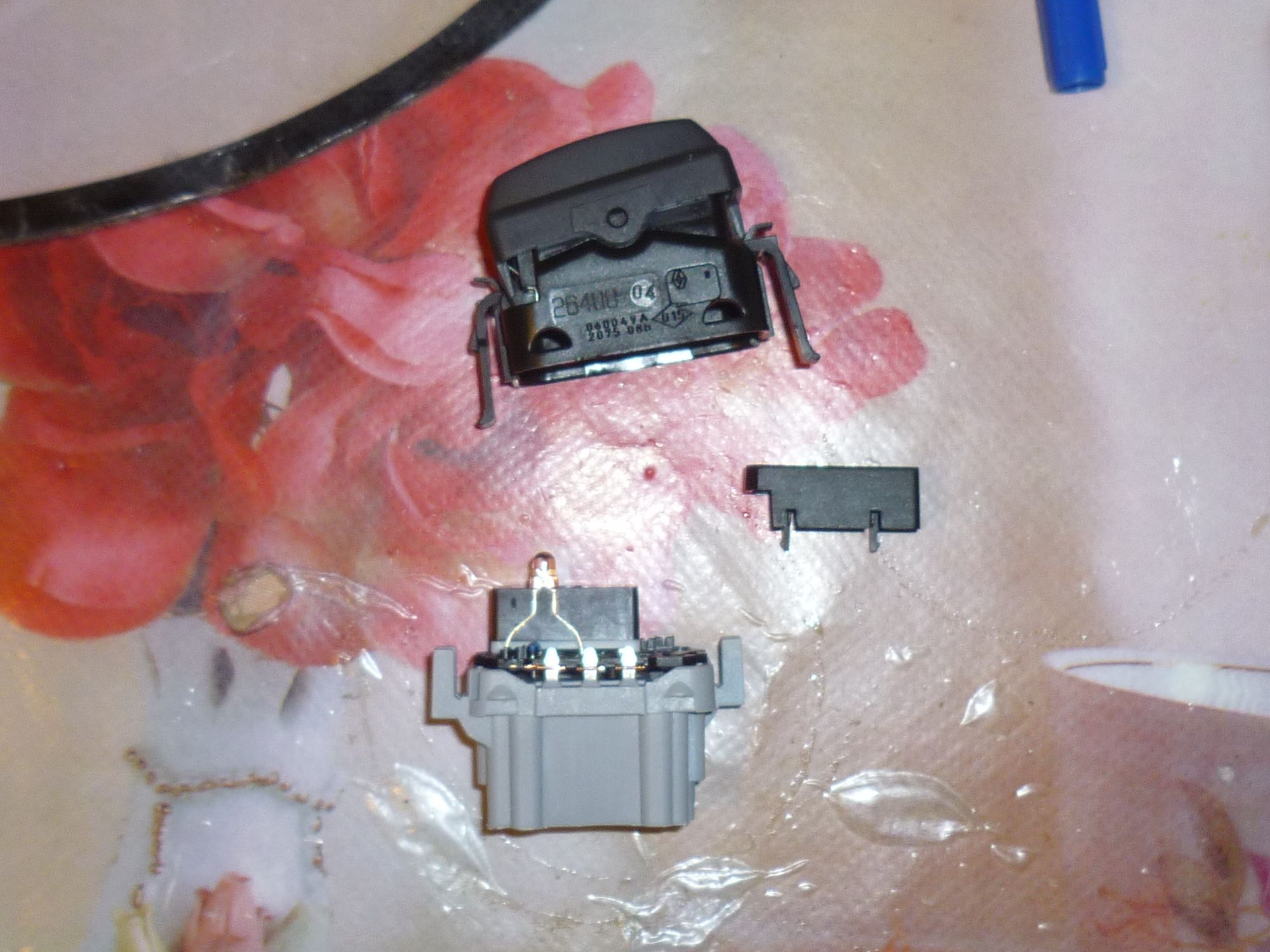

Аккуратно разбираем кнопку (четыре фиксатора) и видим собственно кнопку, светодиод с резюком и непонятно для какой цели установленный пластиковый корпус второй кнопки. (По аналогии с кнопками стеклоподъемников).

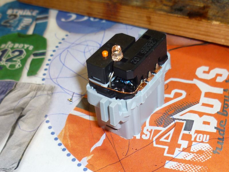

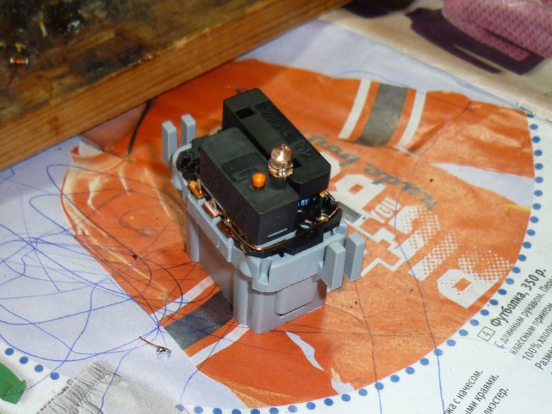

Запаиваем перемычку как на следующих фото.
Собираем в обратной последовательности, ставим и ездим!
