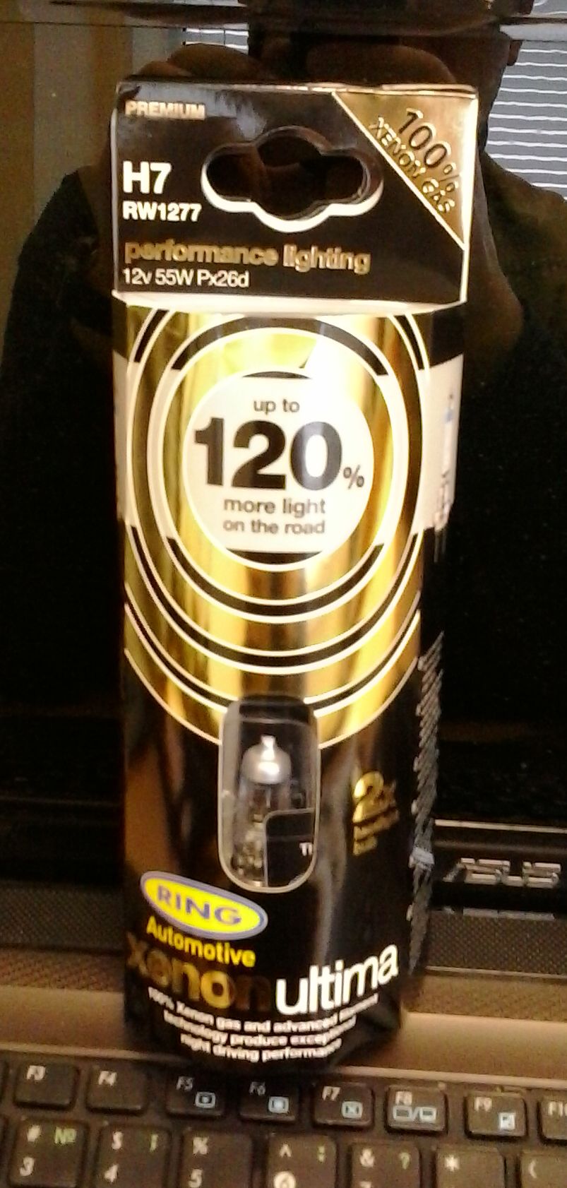

В ближний свет воткнул такие лампы:
Стало значительно светлее, но не на 120%, как обещали. Эти лампы меня заинтриговали тем, что в Москве их не видел.

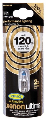

В дальнем стоят аналогичные:
Вот это "да"! Лесной массив на расстоянии примерно 1 км становиться виден!

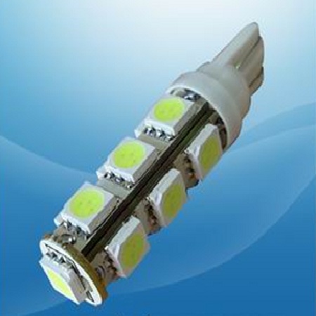

В габаритах "кукуруза".

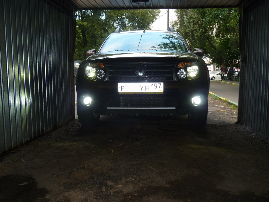

Противотуманки - китайский LED.
Вид спереди:
