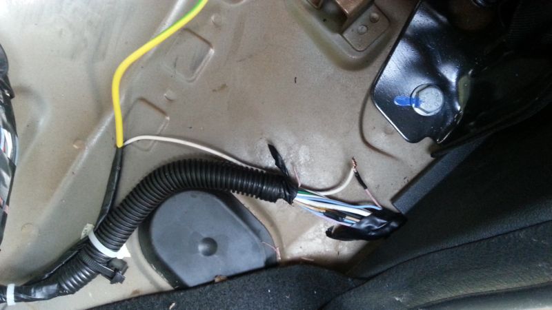

Под диваном заднего сидения находим жгут. Снимаем изоляцию. В жгуте есть провод идущий на замок задней двери. Про цвет не спрашивайте: не могу идентифицировать. Смотрите фото. Раскусываем его. Тот конец,который идет в жгут вперед машины, изолируем. К другому концу подключаем провод и тянем к блоку сигнализации. Мой провод - белый.

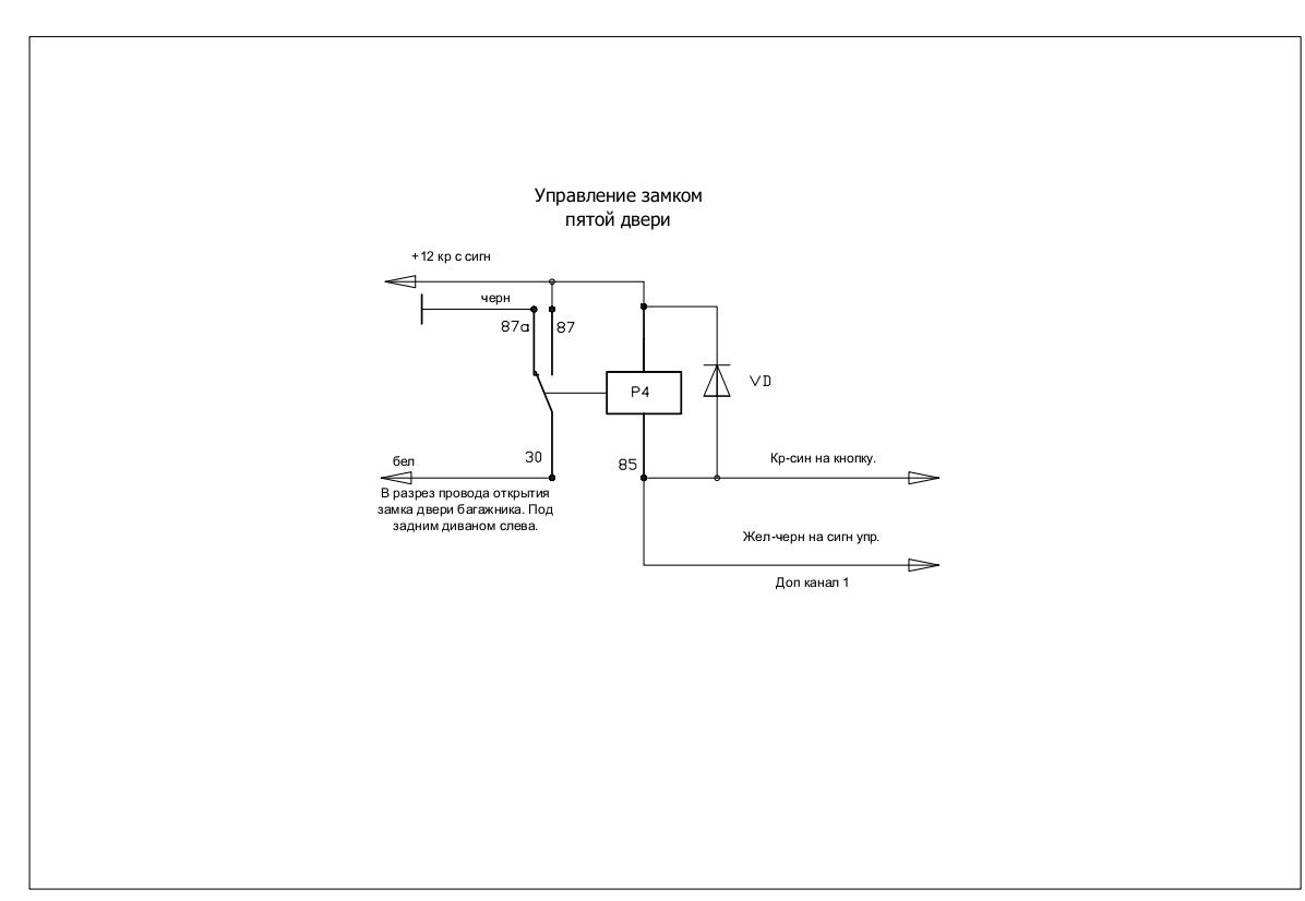

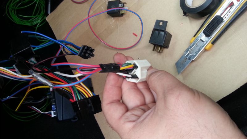

Около блока сигнализации собирается схемка реле, управление которой идет с доп. канала.
Электросхема. Такую можно найти в мануале на сигналку.
Для переделки понадобилось:
Реле пятиконтактное.
Колодка реле.
Клеммы - 5 шт.
Диод.
Провод ПВ-3 1х0,35 или 0,5 кв см. В общем, то же самое, что потребовалось для переделки схемы ЭСП. Плюс Мануал по сигналке.

Если вместо скрутки (см. первое фото) поставить три клеммы, то перед ТО, во избежании лишних вопросов, все можно вернуть в исходное состояние за пару секунд.
