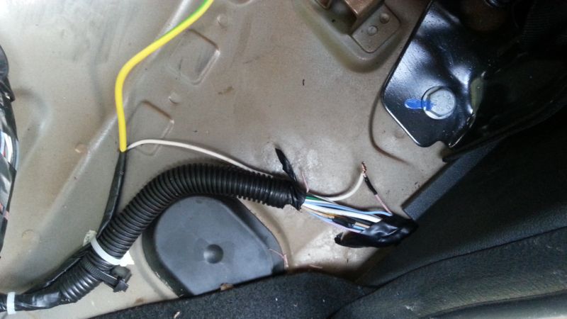

Под диваном заднего сидения, слева по ходу, находим жгут. Снимаем изоляцию. В жгуте есть провод идущий на замок задней двери. Про цвет не спрашивайте: не могу идентифицировать (фиолетовый?). Смотрите фото. Раскусываем его. К концу, идущему в багажник подключаем дополнительный провод и тянем к блоку сигнализации. У меня провод - белый.

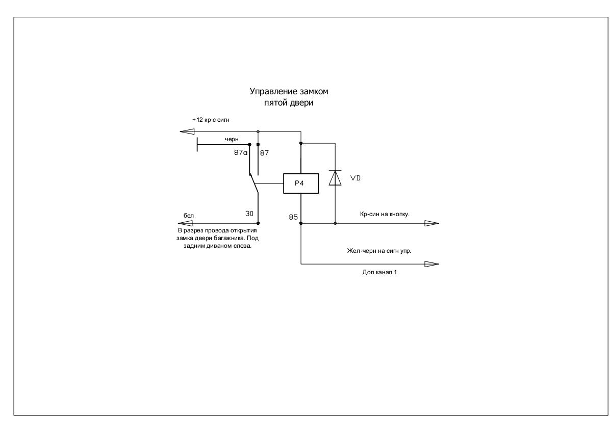

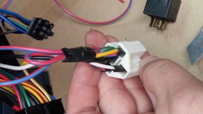

Около блока сигнализации собирается схемка реле, управление которой идет с доп. канала.
Про доп. каналы читаем в мануале на свою сигнализацию.
Электросхема.
Для переделки понадобилось:
Реле пятиконтактное.
Колодка реле.
Клеммы - 5 шт.
Диод.
Провод ПВ-3 1х0,35 или 0,5 кв см. В общем, то же самое, что потребовалось для переделки схемы ЭСП. Плюс Мануал по сигналке.

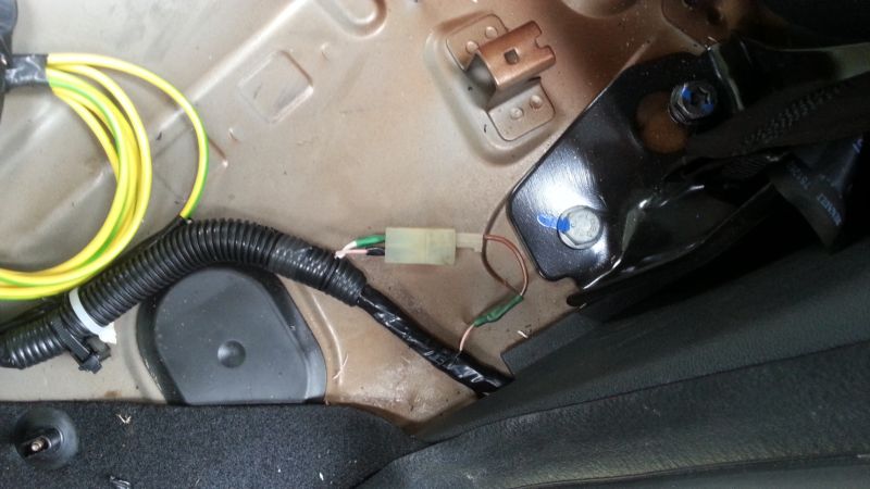

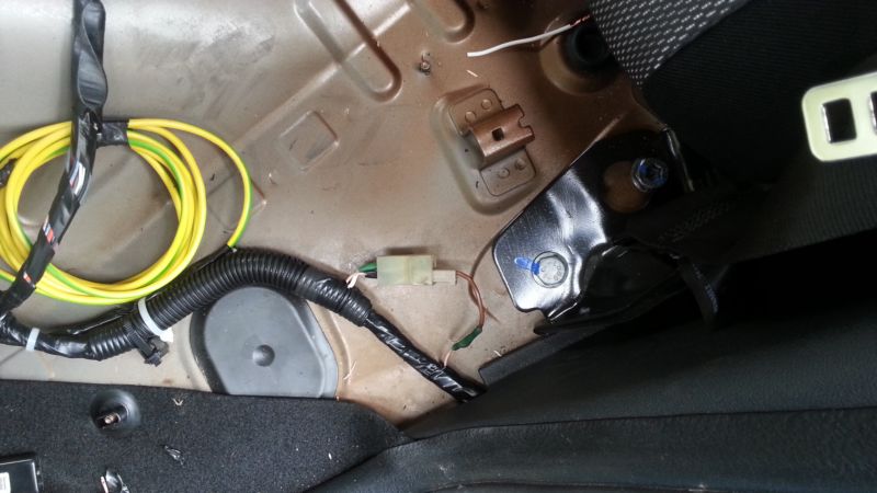

ps Если вместо скруток поставить фишки, то очень легко можно восстановить исходный режим работы.
Подключаем так - дверь открывается с отдельной кнопки.
Переключаем и становиться все как было - от центрального замка.
