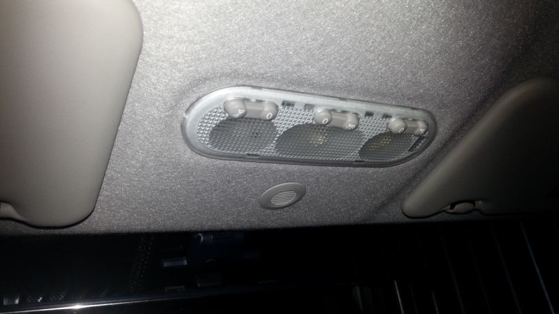

Плафон освещения салона тройной Logan 8200073234. Купил, не удержался. С ним светлее.

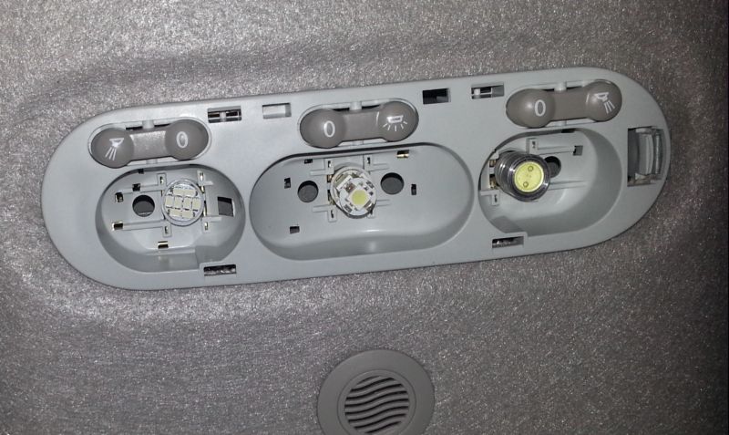

Светильник подключается к штатной фишке без переделок. )))
Воткнул последние оставшиеся светодиодные лампочки.
Алгоритм работы светильника какой-то не внятный.

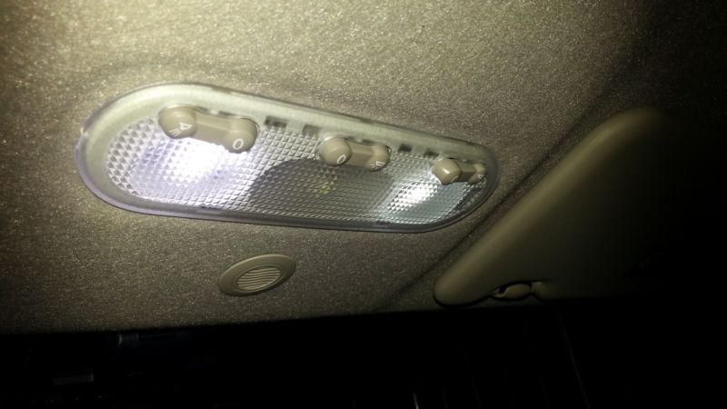

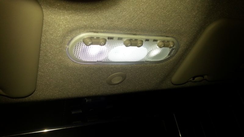

При открытой двери два варианта:
либо так:
либо так:

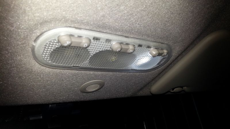

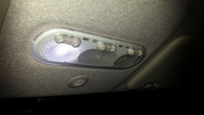

При закрытой двери уже интересней.
Ну и соответственно "выключено".
У боковых фонариков на выключателях два положения: on/off, а у среднего - три и он является главным, т.е. если он выключен, то ни один не горит.
