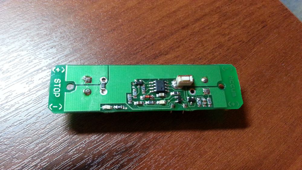

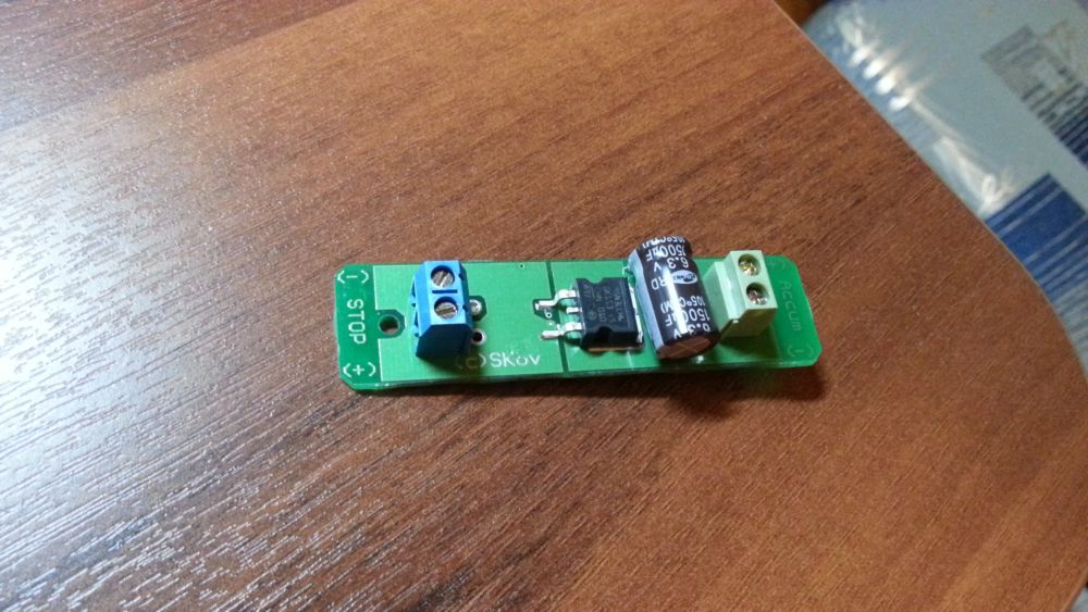

Сама плата девайса.
Как видно из фото, с одной стороны подводим +12 от педали тормоза, а с другой - провод от ламп стопарей, и с любой стороны - провод на массу. Нагрузочная способность 80 Ватт. Кратковременно до 150 Ватт. То есть может работать на пять ламп (с учетом прицепа).

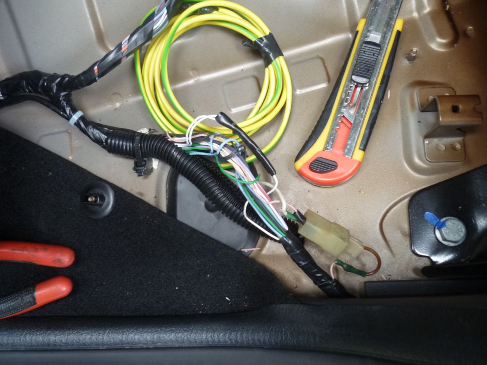

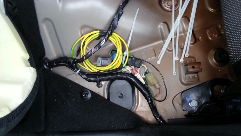

Поставил под заднее сиденье слева, в разрез зеленого провода стопарей.
Пришлось вскрыть жгут. Провода в жгуте в этом месте на моей машине были переплетены как змеи в клубке. Такое чувство, словно на заводе не могли точно вымерить длину каждого провода. Чудо, лишнюю длину имел провод, идущий на стоп сигналы! )))
Режем зеленый провод, на концы напаиваем клеммы мама/папа и соответственно подсоединяем провода с клеммами к девайсу, таким образом, что бы при прохождении ТО и в случае отказа платы, можно было всё подсоединить на прямую, "как было". По выходу платы поставил предохранитель на 15А.
Плата без корпуса, поэтому подобрал по размеру термоусадочную трубку, прорезал отверстия для светодиода и кнопки.

У девайса четыре программируемых параметра: количество вспышек, длительность вспышки (импульса), длительность паузы (скважность) и время, через которое включится мигание. То есть если этот параметр установить на 1 минуту, то при нажатии педали тормоза чаще чем раз в минуту - мигания не будет, если реже, то будет мигать. Сделано для того, что бы не раздражать человека, стоящего сзади в пробке.
