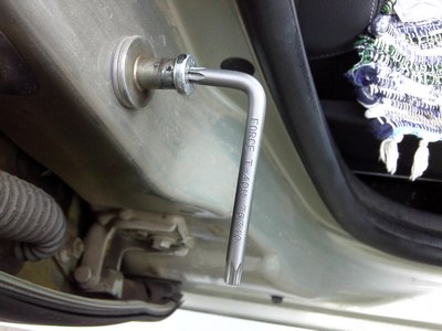

Стали появляться поскрипывания в правой пер. двери в районе замка. В последнее время сильно, прямо таки на малейшей неровности. Кстати, такое и на ШН было, сначала в правой передней, а потом и в левой, на некоторое время помогало впшикивание густой смазки из баллончикав дверь в замок под разными углами. Раз будто и помогло смазывание той ответной петли что, на стойке. Вчера, неожиданно для себя заехал в автомагазин и купил ключ, торкс Т-40. ))) Попробовал подтянуть ответный штырь замка на стойке - у правой пер. подтянулся с трудом; у левой пер. удалось только стронуть с места. Проехался - как роворят "как рукой сняло"!!!!11!!1!! Сегодня как будто на новой машине езжу!!
