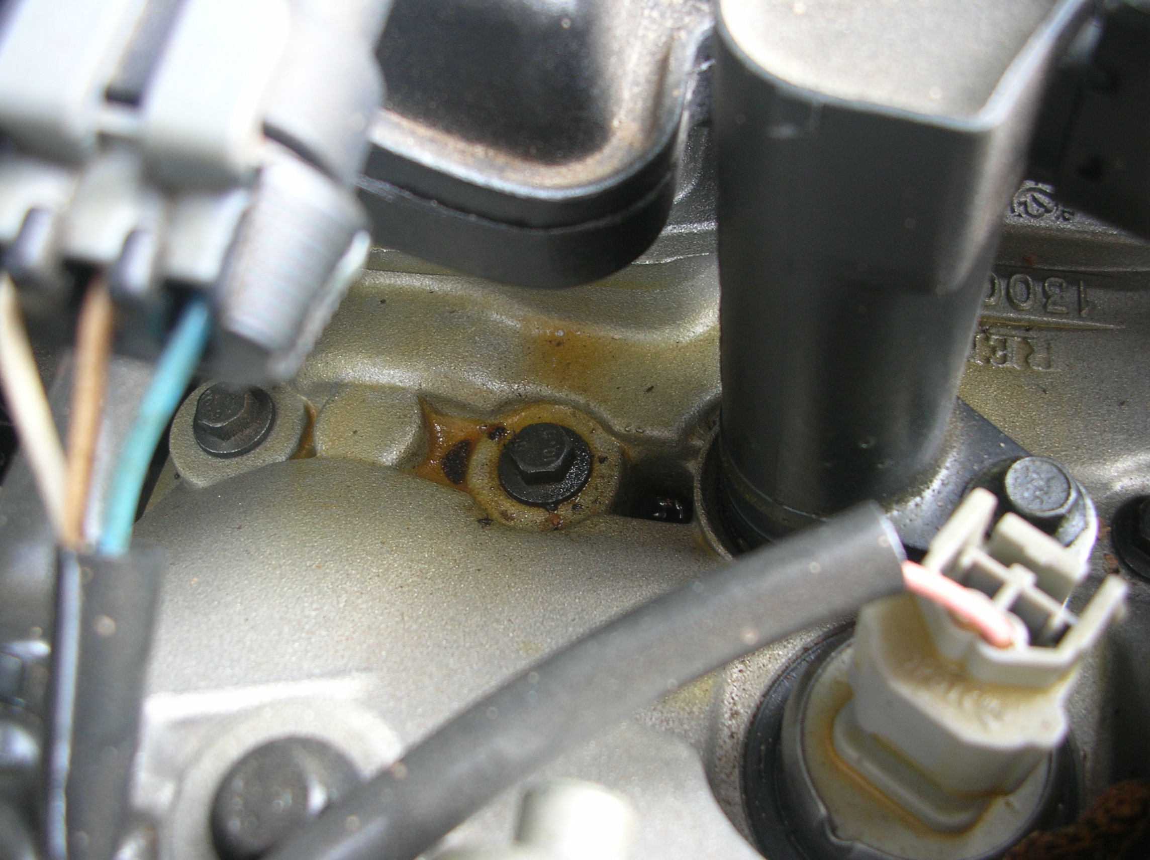

Появилось масло из под болтика на головке. Подожду, может усугубится или ещё чего выявится, а так в сервис дорога. У меня сложилось впечатление, что они лицом к клиенту повёрнуты, да и гарантия. Из скачанной документации понял, что эта верхняя клапанная крышка (ии как её правильно) сажается на какой-то клей-герметик по месту сочленения, видимо не всё промазали..

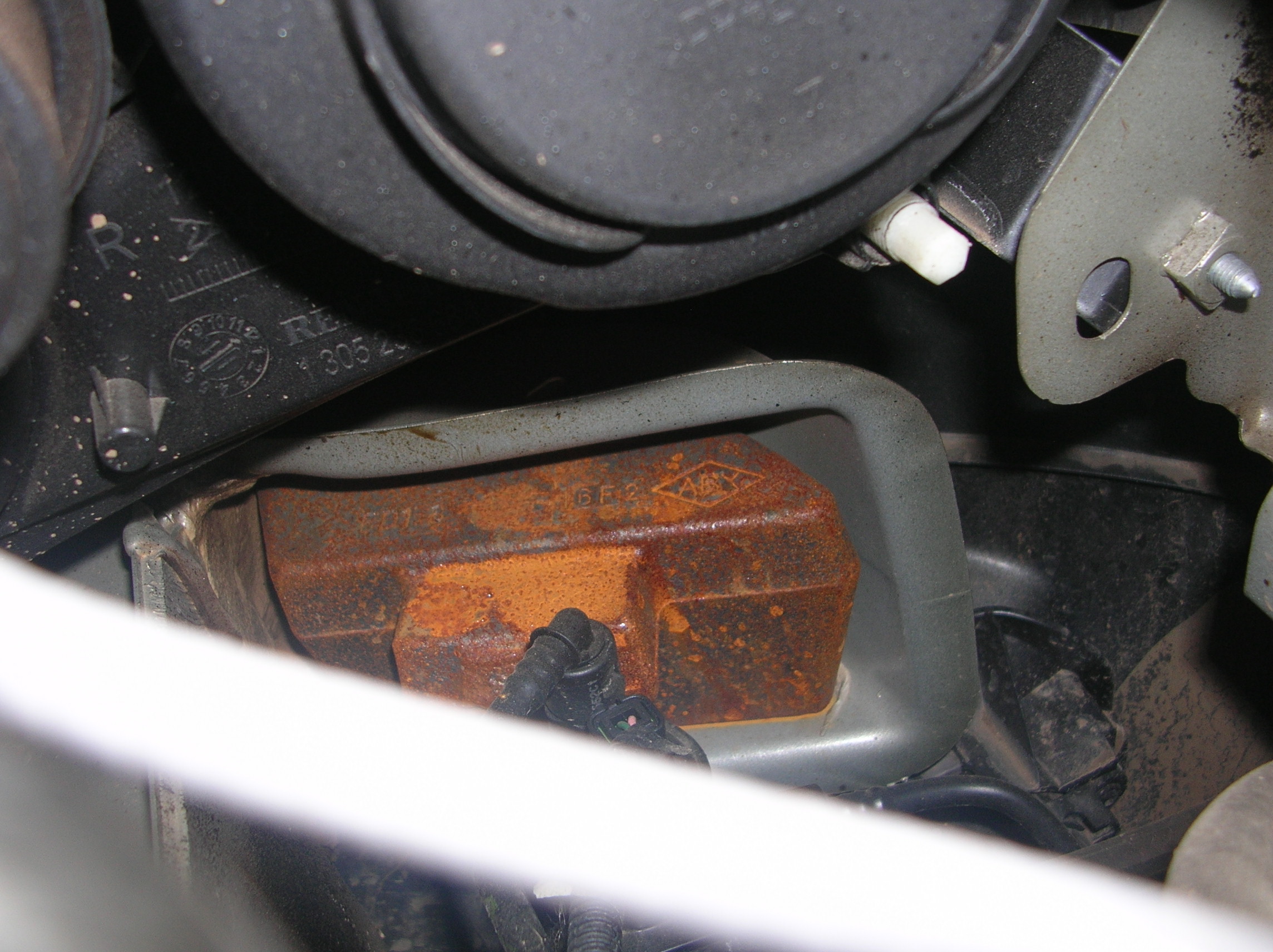

Вот, обнаружил под правой фарой в металлическом бампере какой-то кусок "чугуния". Спектр моих предположений о том что это широк.

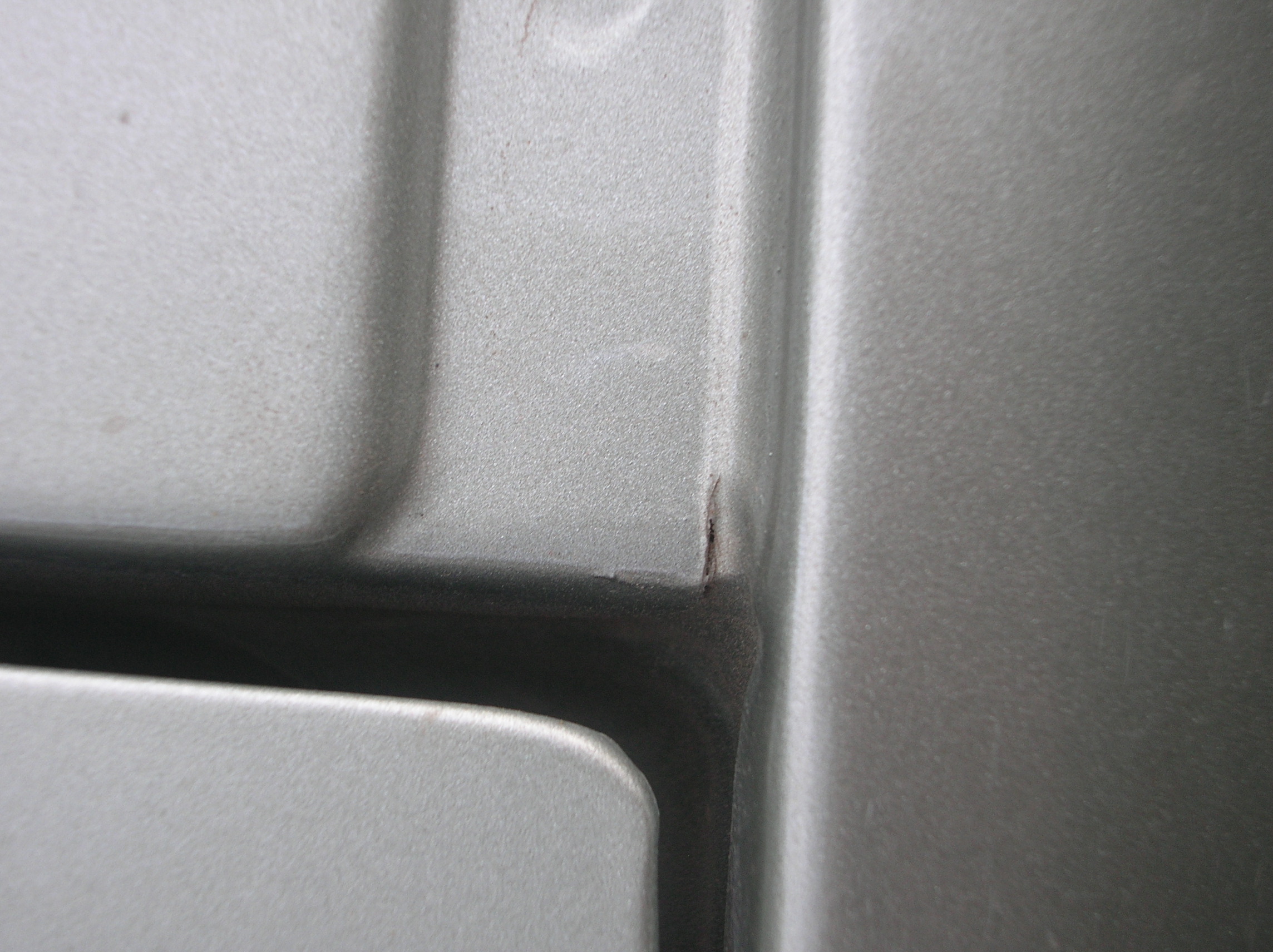

Сфотографировал стыки кузова сзади, где трещины образуются. Вроде нет, вроде как и было. Надо было раньше сфоткать, буду мониторить.

А чугун-то озадачил народ. http://www.dusterclubs.ru/vb/showthread.php?t=3244
Только почему-то тема прикрыта.
По моему это защита от вибрации. Гасится какой-то дребезг из-за лёгкости конструкции. Например, я видел на валах приводов (ШРУСов) такие грузики присутствуют, у брата на Логане под капотом на каком-то шланге такой грузик есть, на точных спортивных винтовках набор грузиков (против разных гармоник).

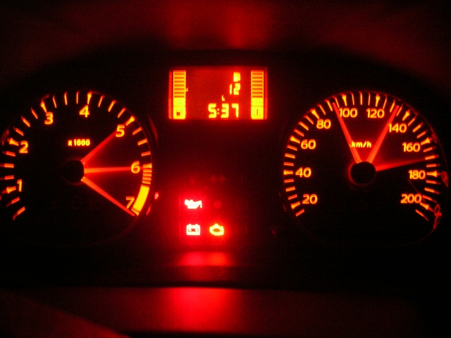

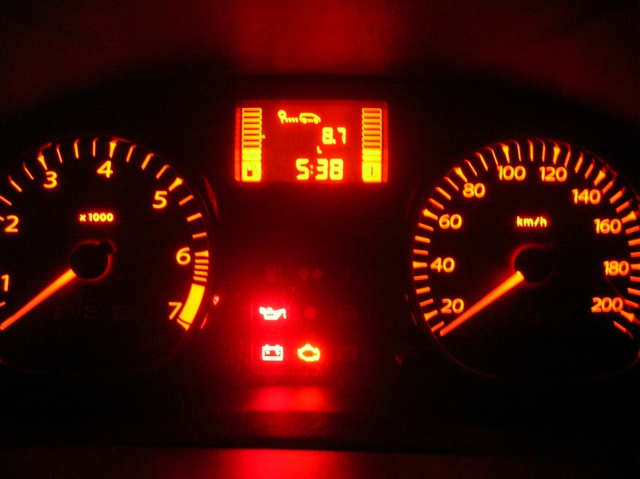

Провёл экперимент с целью определить объём бензобака и правдивость показний показометра его же. Дело было так.
Когда погасли все полоски в шкале и загорелся значёк бензоколонки - обнулил марш. компьютер. Призапуске диагностического режима там показывало остаток топлива - 7 литров. Заргузил канистру с 10 л. бензина и воронку.
При показаниях м.к. 8,7 литров пихло стало глохнуть. Точнее, когда я сегодня утром стартовал; закрыл ворота, сел, включил фары - оно и заглохло. Остаток топлива показывало 5 (!!!) литров. Залил в бак 10 л. - стало показывать остаток 12 литров. Сбросил показания м.к.
Доехал до заправки и залил до полна 42,92 л.; на м.к. было 2,2 л.. Получается в баке 42,9+10-2,2=50,7 литров.
P.S. Во всех ключевых моментах машина стояла почти ровно. После токо как загорелась лампочка и показывало остаток в баке 7 литров, то я ещё заглядывал в м.к. - там было 8 литров, т.е. примерно это, наверное сильно зависит от наклона машины. Когда заливал на заправке - покачал машину рукой. Три раза отстреливал пистолет.
pps Самое интересное было - сколько в баке при загорании лампочки.
