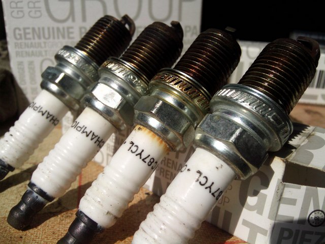

Свечи. Пробег 0-11500.
Обратите внимание, на второй справа на изоляторе какие-то коричневые следы. Как будто негерметично и секло газами из под металла. Неужели так и есть?! И масло есть на резьбе.
ps Не встречался с таким на Ш-Ниве. На Ш-Н до 20 тыщ резьба сухая была; потом на одной слегка масло появляться стало.
