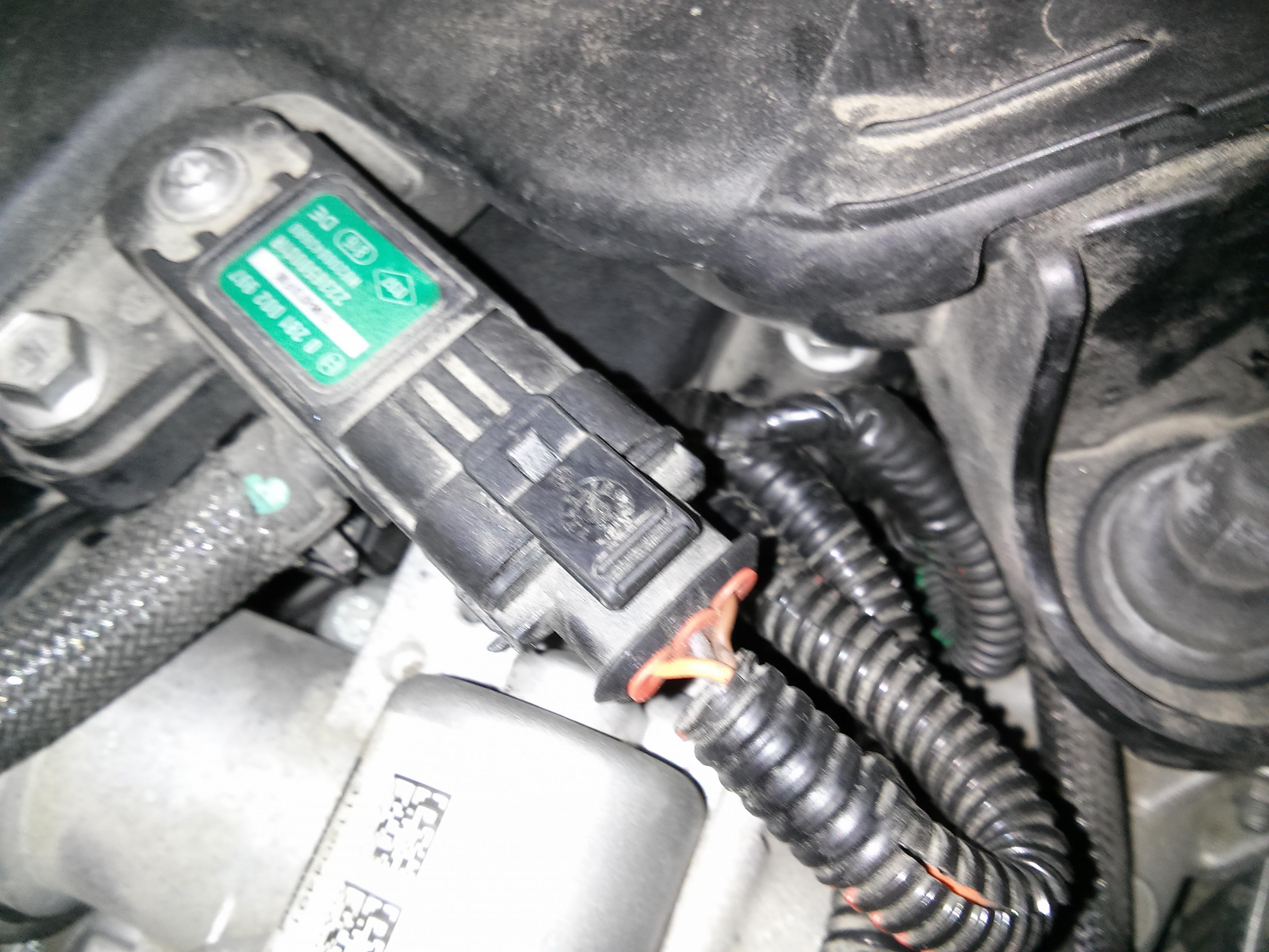

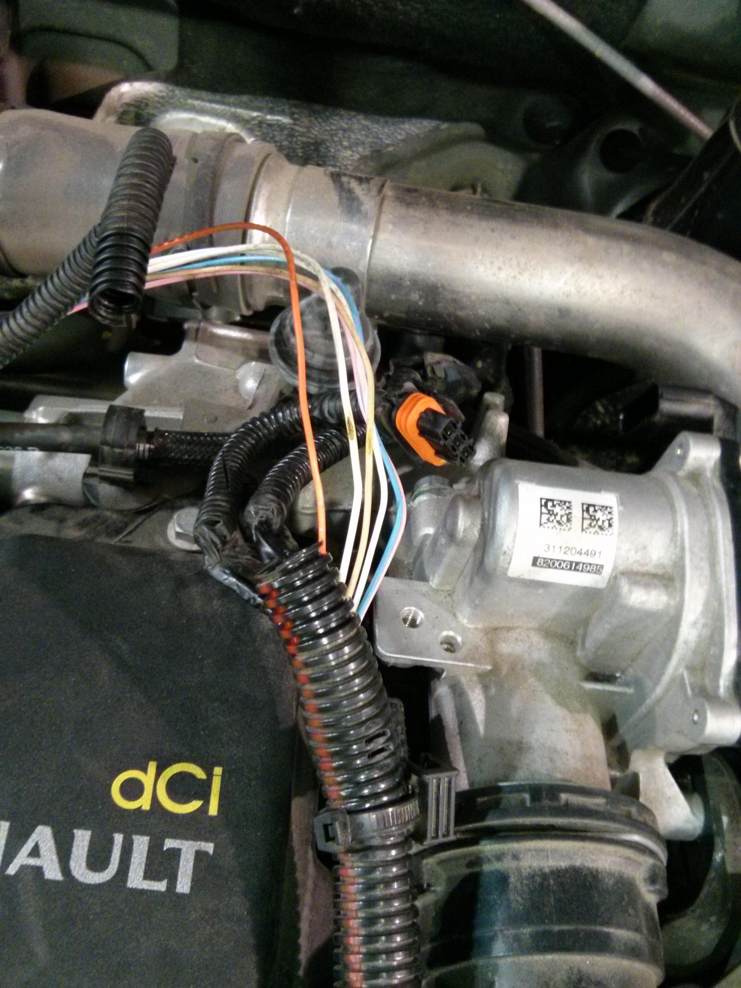

я уже писал, что обнаружил у себя протертость проводов, лежащих под правым верхним углом коробки фильтра.
Лежат они на верхней крышке двигателя и если невнимательно устанавливать коробку фильтра, не прижав и не закрепив провода на крышке двигателя, коробка, ходя ходуном на холостых оборотах, начинает "есть" гофру, а затем и провода, лежащие в ней.
Предъявил это мастерам. Поцокали языками, сняли остатки гофры
и по гарантии отремонтировали - впаяли новые проводки вместо протертых и с новой гофрой установили все как следует.
Честно признаюсь - виновником протертости проводов мог быть и сам. Когда несколько месяцев назад перед ТО самостоятельно в целях экономии и любознательности сам менял воздушный фильтр. Но после этого машина была на ТО и мастер сам снимал его для замены фильтра масляного. Поэтому совесть моя чиста,а вот осадочек остался.

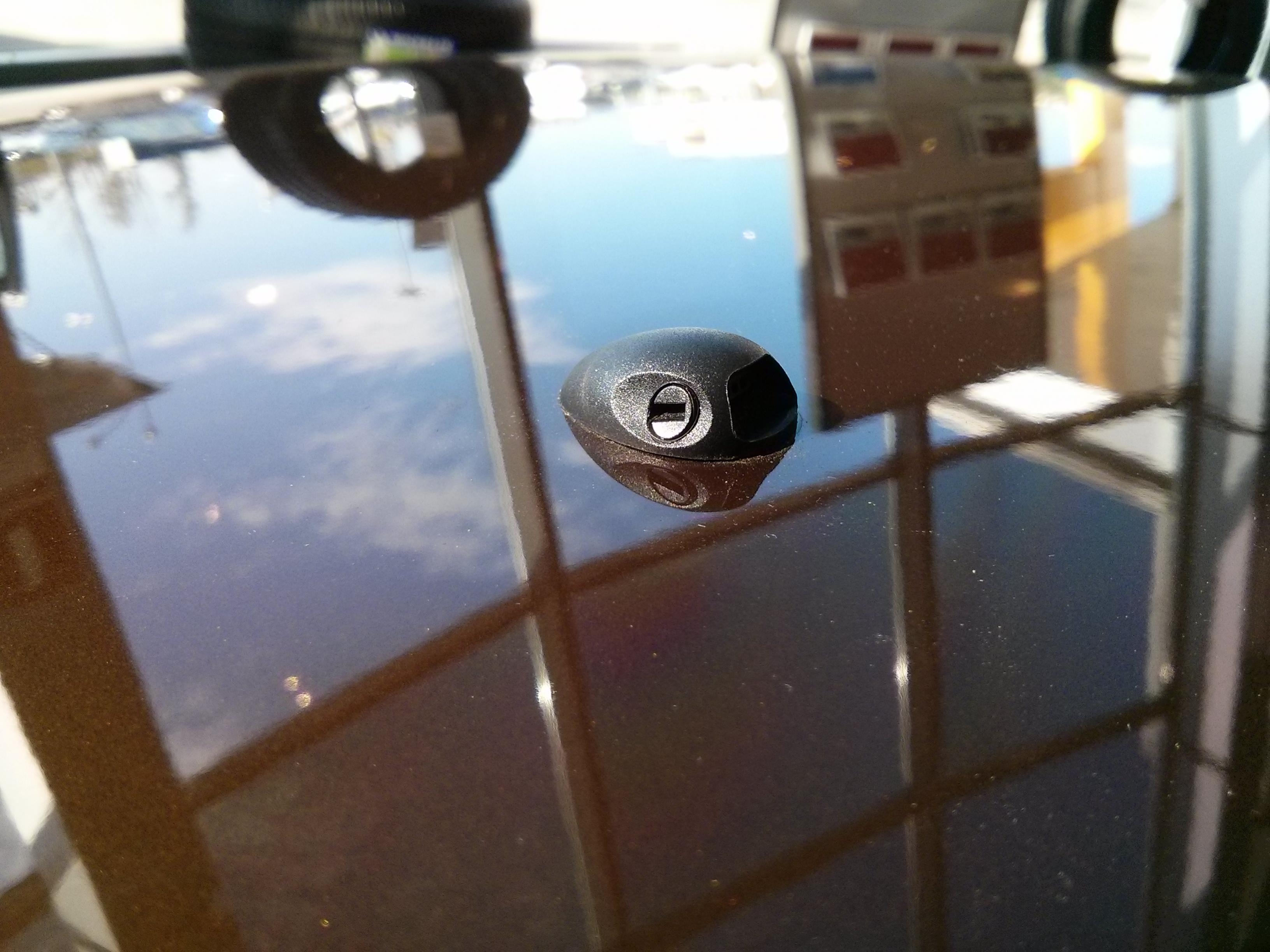

Заодно зашел в салон посмотреть на новенький дизельный Дастер. Обратил внимание на отсутствие наклейки 4WD и на новые форсунки омывателя лобового стекла, явно с регулятором наклона струи:
