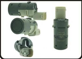

Так вот, с первого дня не работал парктроник, а на бмв их два - передний и задний, итого 8 датчиков. При том если перестает работать хотя бы один ультразвуковой датчик - то перестает работать вся система. Есть простой способ узнать исправность или не исправность датчиков, включить принудительно парктроник (на Parking-е например). Исправный датчик, должен излучать колебания, которые ощущаются пальцами (или ухом, если прислонить ухо). По сути это динамик, только в ультразвуковых частотах. Методом диагностики было приговорено аж 4 датчика! Два спереди и два сзади
Оригинальный неокрашенный датчик стоит (код 66206989069) аж 3,5-5 т.р.
Не оригинальный (VEMO V20720014) от 1500руб.
Учитывая что диагностика насчитала аж 4 неисправных, даже замена на не оригинал выходит в неприличную сумму (для парктроника-то!).
Почитав бмвфорум, узнал что неисправность датчиков вещь редкая (ибо это динамик, чему там ломаться-то?), и дело в контактах, было решено сделать ставку на них (на плохие контакты).
Но не забываем, это же бмв и тут не бывает простых путей, для замены задних датчиков достаточно снять запаску, чтобы подлезть к ним, то к передним только снимать бампер!
Учитывая что бампер у меня нуждался в ремонте, меня это не смущало, купил на всякий случай два датчика, нашел на ебее за 700 руб.
В итоге все таки один понадобился (на одном из родных датчиков был сломан коннектор). Для пущей надежности все коннекторы были посажены на суперклей, при желании снять их можно, но так вероятность что дольше проработает.
