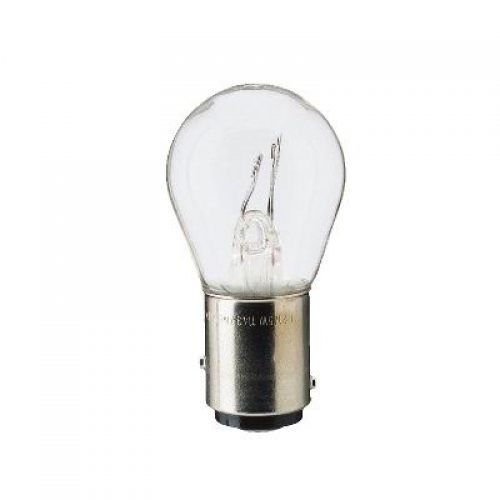

наконец победил проблему с индикатором "перегоревшей лампы"
с момента покупки авто горел значок неисправности
имелись перегоревшие лампочки габаритов, в фарах
но мое удивление, после замены значок не погас.
Остальные все лампы при поверхностном обзоре были исправны
и только на днях я обратил внимание, что при нажатии на тормоз, у меня загорается задний ПТФ,
Оказывается лампа тормоза перегорела и машина вместо тормоза включала ПТФ...
вот такие немцы педантичные, типа без лампочки тормоза нельзя После замены лампы, ПТФ перестал загораться.
проблема решилось лампочкой за 10 руб.
Теперь на приборки ничего не горит! Урааа
