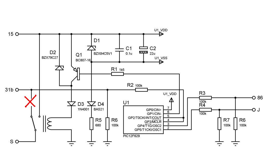

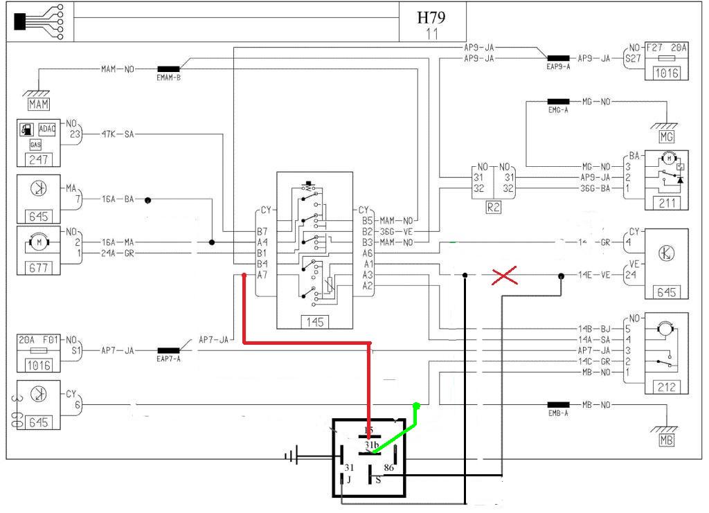

magistr, Поразмыслив, я пришел к такому объяснению этого поведения ЦЭКБС. При переключении из прерывистого режима в непрерывный, напряжение в цепи 14D пропадает не сразу, а контакты 31b и S реле 54.3777 замыкаются. И через эти контакты прерывистый режим ЦЭКБС перезапускается. Т.к. у нас стеклоочиститель работает в непрерывном режиме, во время нахождения щеток в зоне парковки ЦЭКБС получает сигнал с переключателя в мотор-редукторе и переключает встроенное реле. Далее щетки продолжают движение, в цепи 14D снова появляется напряжение и прерывистый режим ЦЭКБС перезапускается.
Как вариант могу предложить следующую схему включения.
При этом надо будет разорвать цепь н.з. контакта внутри реле 57.3777
