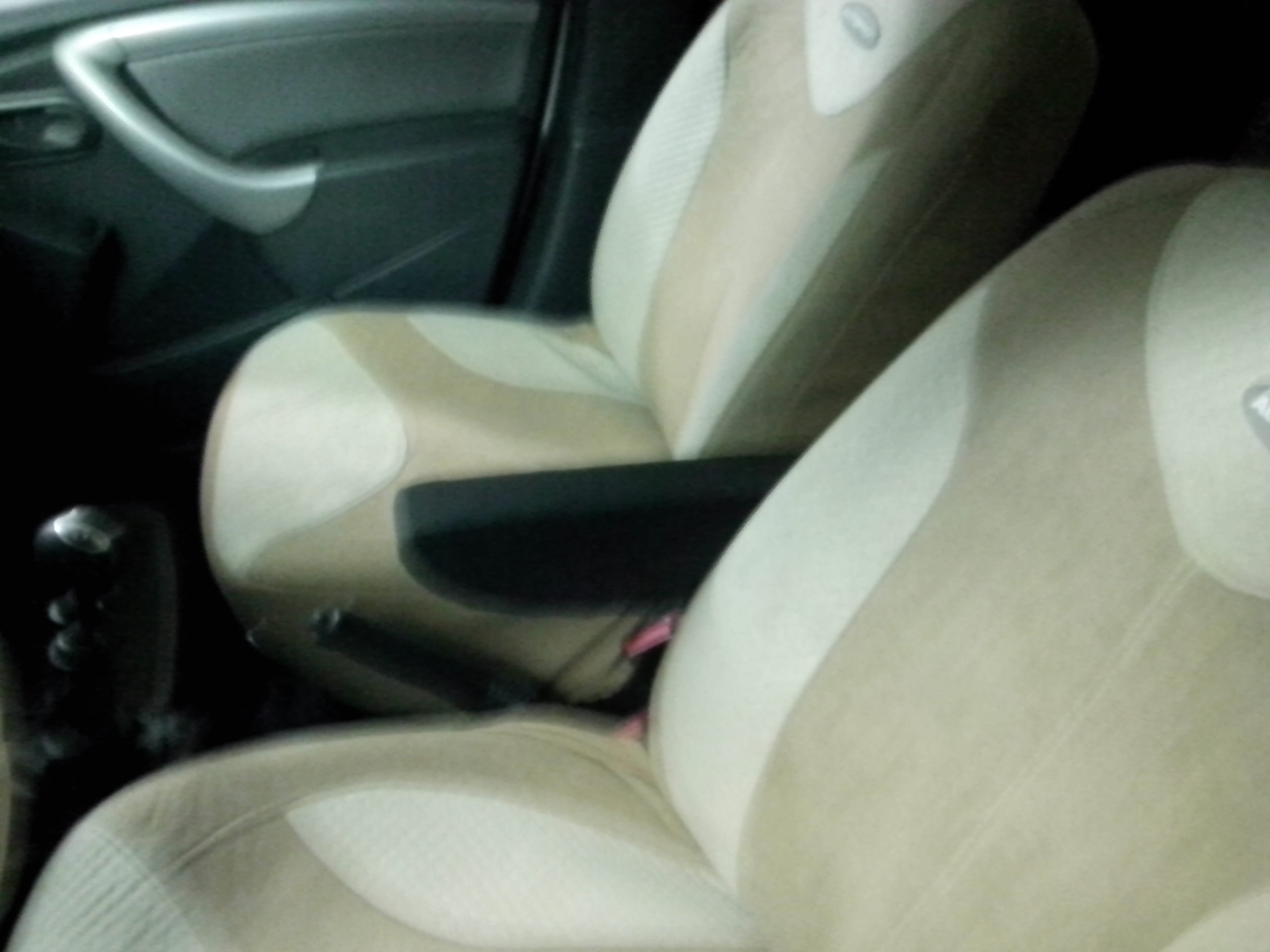

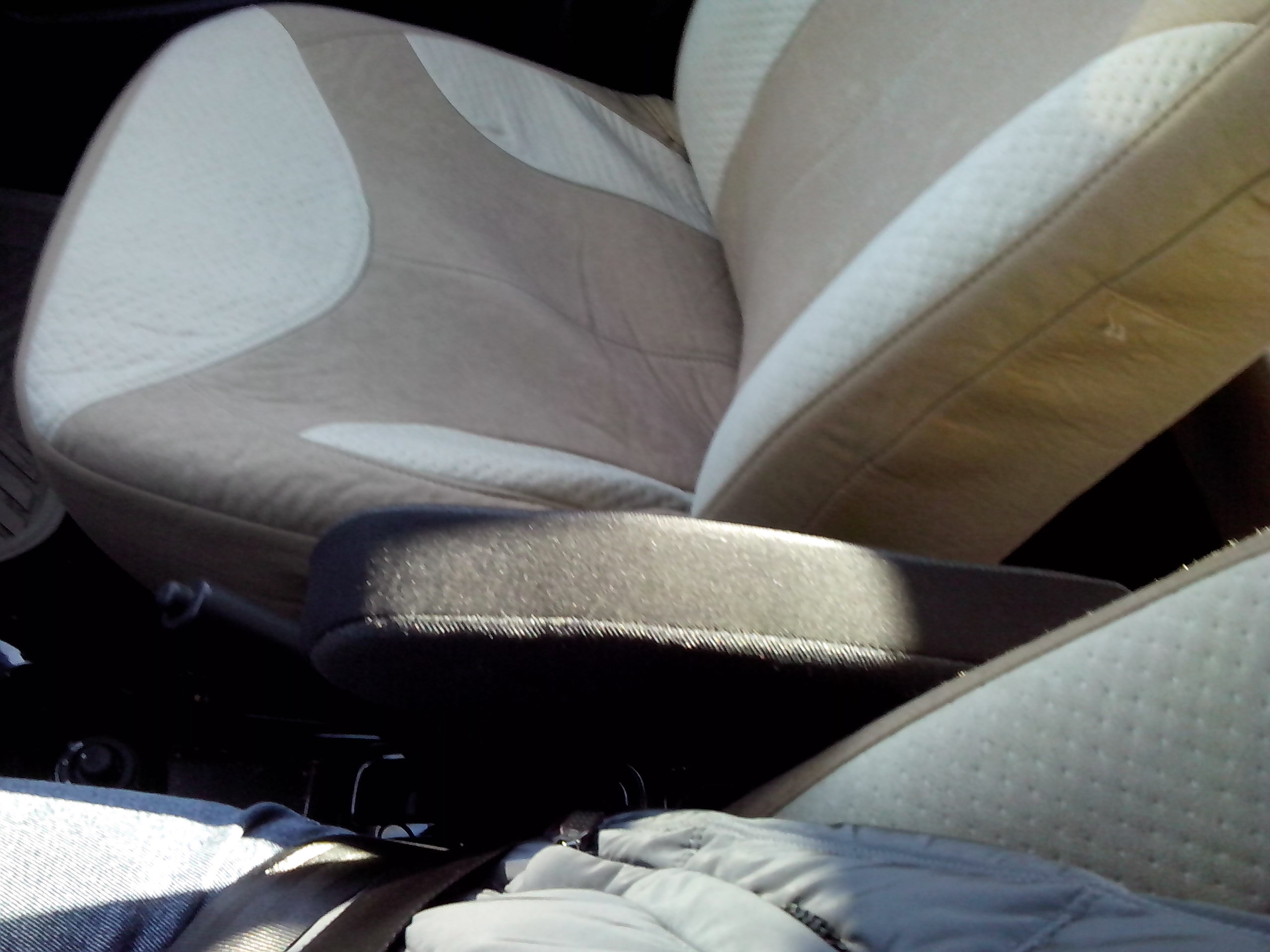

Всем доброго дня! Долго думал по поводу подлокотника передних сидений. Ничего хорошего не нашел, на дилерские цены высокие, дешевые не впечатляют своей надежностью. Решил идею установки взять у японцев, подлокотник крепится к сиденью, когда не нужен можно убрать, регулировки по высоте присутствуют. Подлокотники (левый) был приобретен на разборке от японского микроавтобуса, механизм подъема был проверен на месте, все оказалось в рабочем состоянии. Установка состояла из следующих этапов: снял водительское сиденье, со спинки снял чехол, понадобилось 5 см трубы квадратного сечения, пропилив 2см и отогнув их закрепил к торцу спинки (высоту крепления определял опытным путем, подгоняя под себя), 3 см трубы остались для вставки подлокотника. Поставил на место поролоновую боковую поддержку, одел чехол на спинку сиденья, прорезал отверстие в чехле, края заправил во внутрь, установил подлокотник, сиденье поставил на место. Теперь во время движения, особенно на длинные расстояния, правая рука лежит на подлокотнике, пристегивать ремень безопасности не мешает, для работы с ручником никаких проблем, бутылка с водой на штатном месте.
