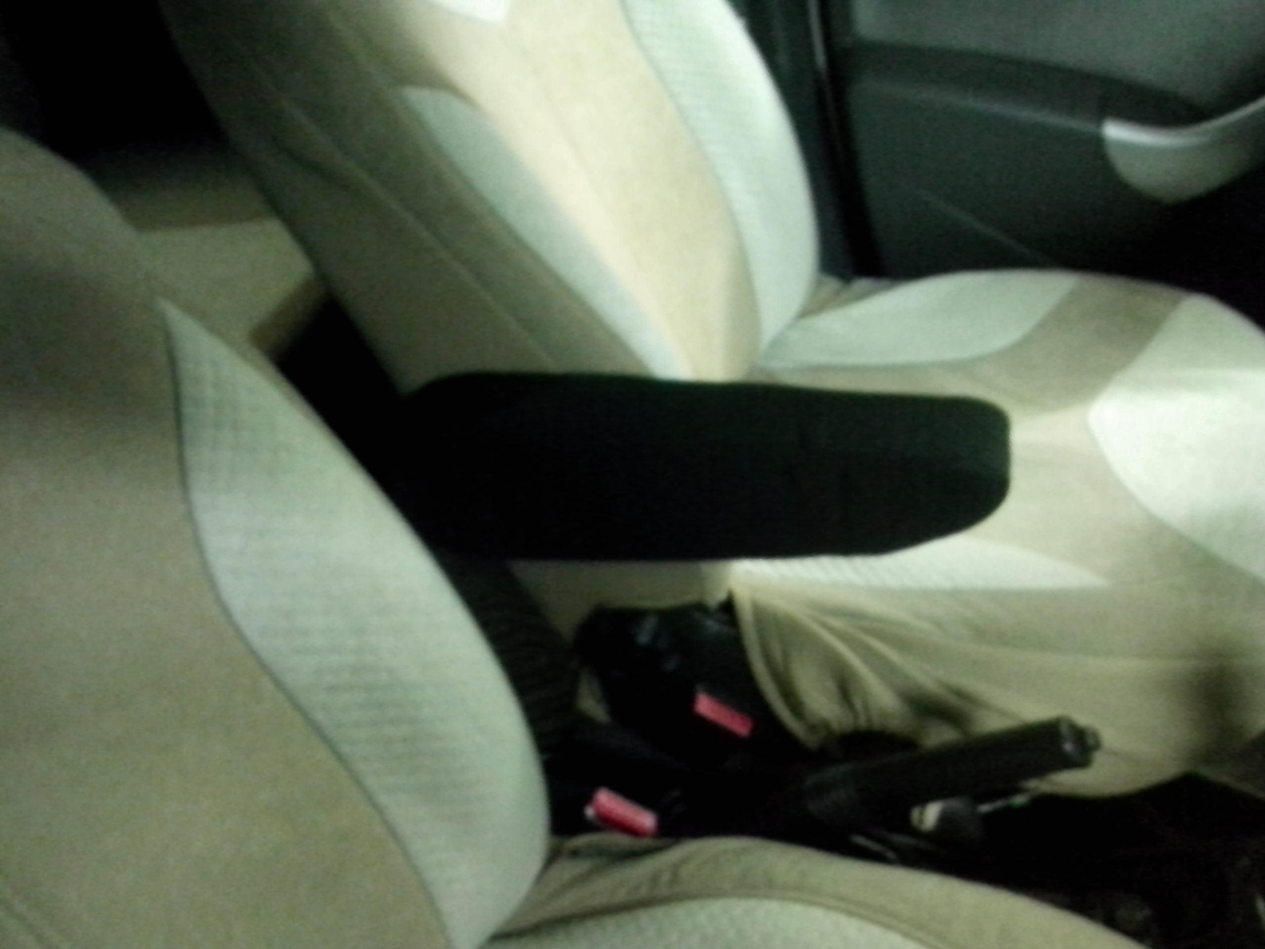

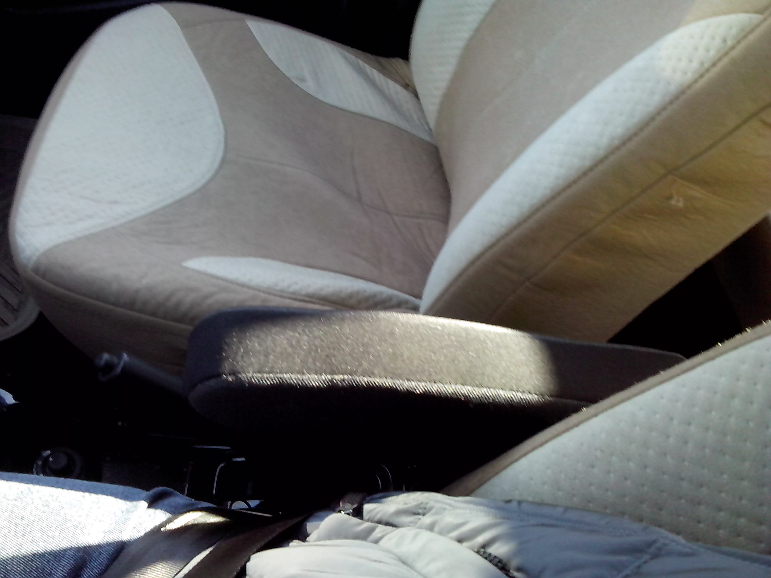

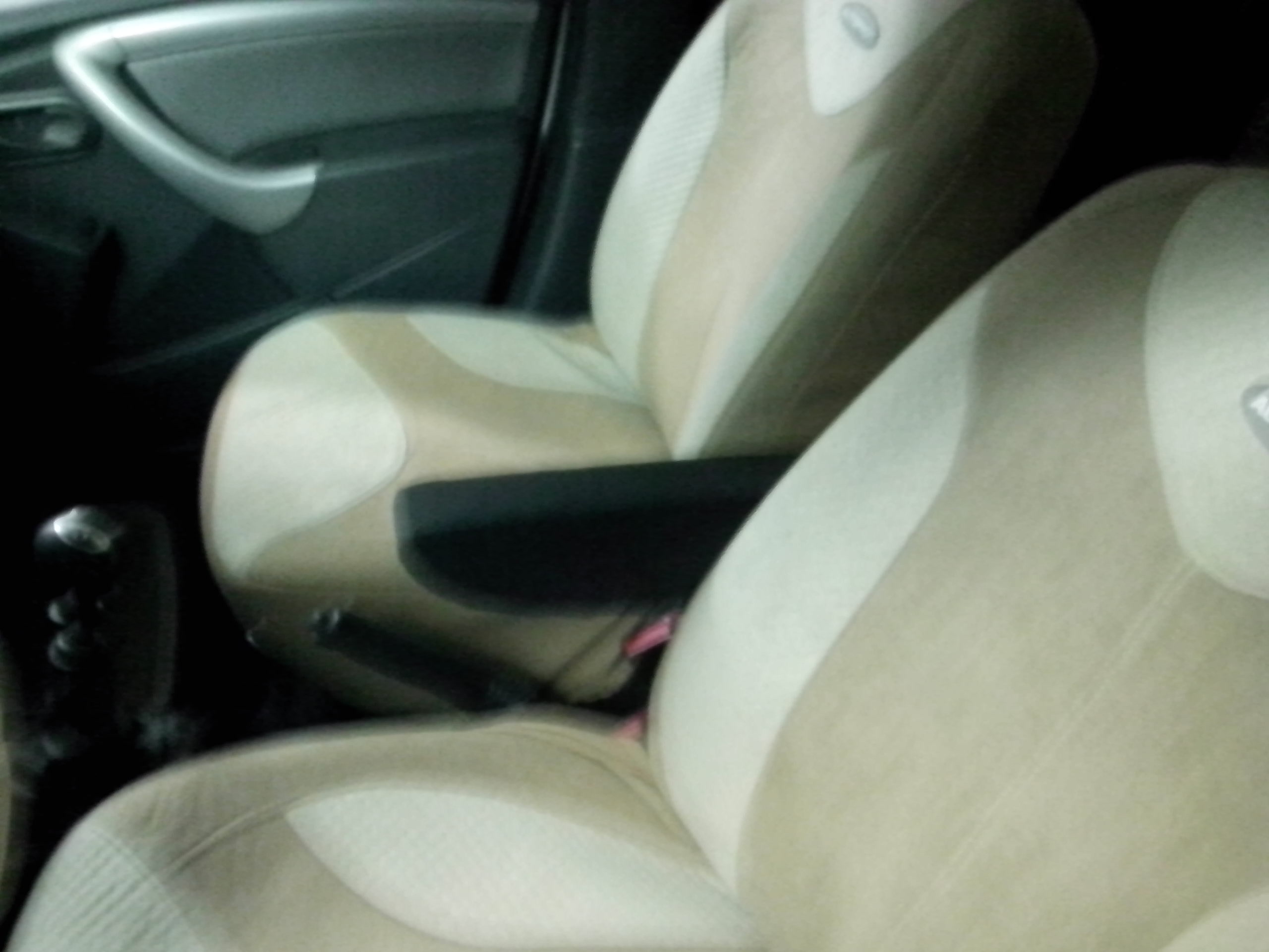

Всем доброго дня! Долго думал по поводу подлокотника передних сидений. Ничего хорошего не нашел, на дилерские цены высокие, дешевые не впечатляют своей надежностью. Решил идею установки взять у японцев, подлокотник крепится к сиденью, когда не нужен можно убрать, регулировки по высоте присутствуют. Подлокотники (левый) был приобретен на разборке от японского микроавтобуса, механизм подъема был проверен на месте, все оказалось в рабочем состоянии. Установка состояла из следующих этапов: снял водительское сиденье, со спинки снял чехол, понадобилось 5 см трубы квадратного сечения, пропилив 2см и отогнув их закрепил к торцу спинки (высоту крепления определял опытным путем, подгоняя под себя), 3 см трубы остались для вставки подлокотника. Поставил на место поролоновую боковую поддержку, одел чехол на спинку сиденья, прорезал отверстие в чехле, края заправил во внутрь, установил подлокотник, сиденье поставил на место. Теперь во время движения, особенно на длинные расстояния, правая рука лежит на подлокотнике, пристегивать ремень безопасности не мешает, для работы с ручником никаких проблем, бутылка с водой на штатном месте.

Ну ка давай фотки , по подробней. То же взял подлокотник но не устраивает ,лучше чем без него но не в идеале по удобству.

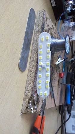

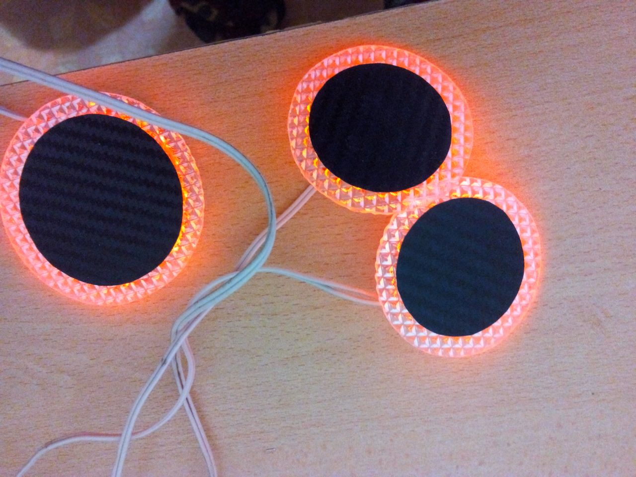

К данной разработке. Готов второй вариант, где немного изменена площадь подсветки, в большую сторону, и готов третий круг для заднего подстаканника.

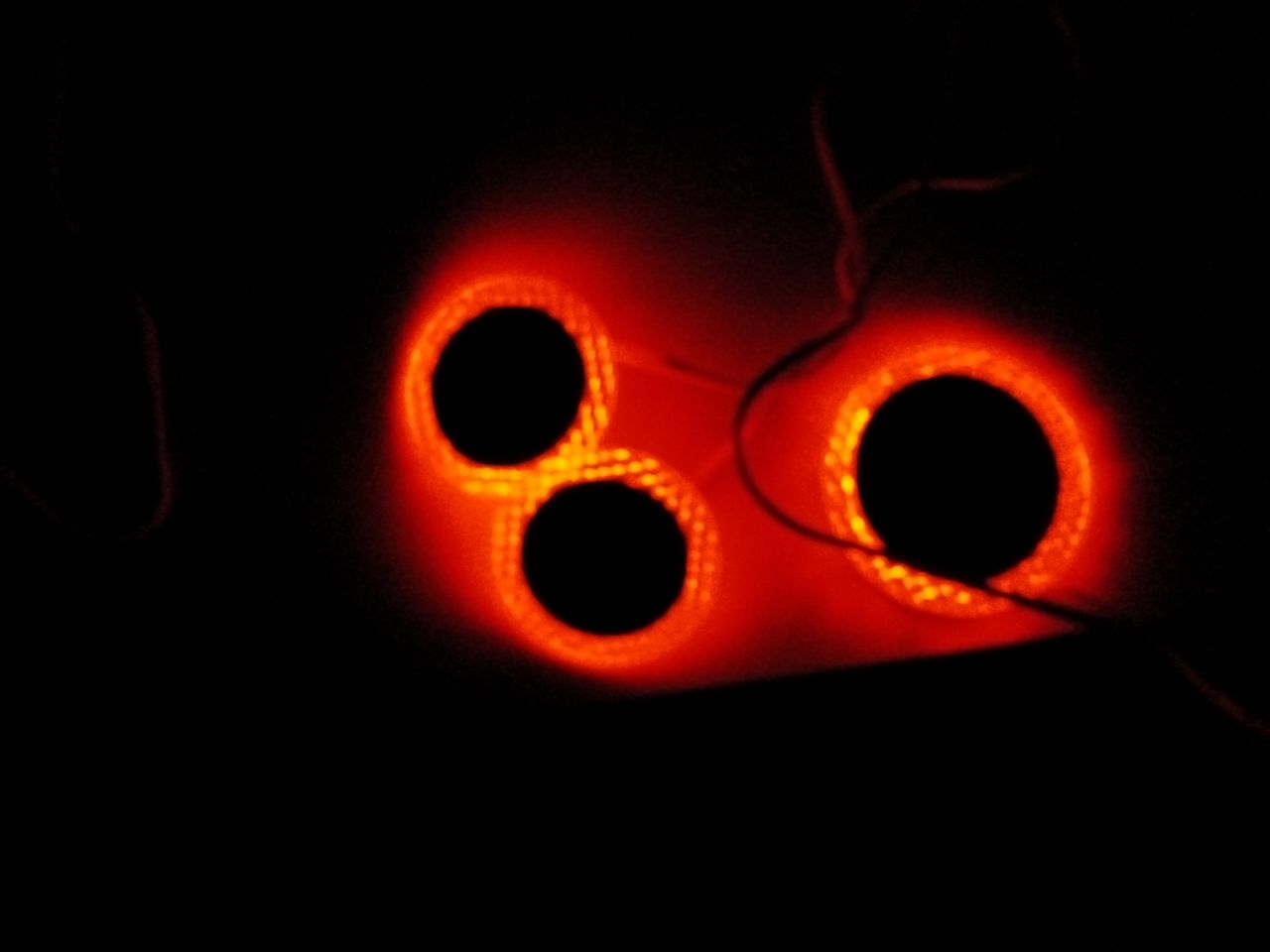

Ночной вид...

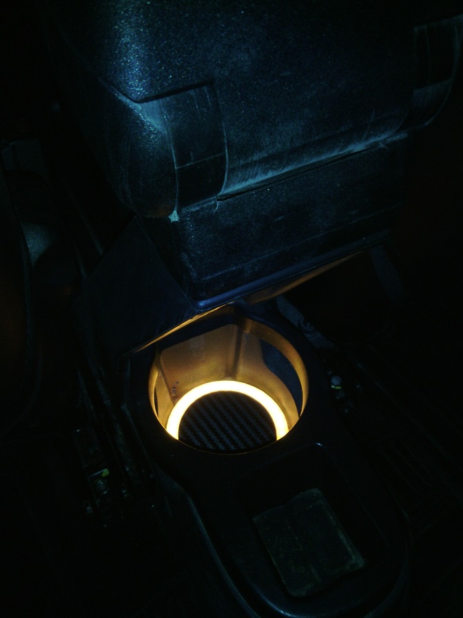

В продолжении темы...
Готова и установлена подсветка заднего подстаканника. А также установлены светодиоды в плафон освещения салона. Кому интересно, пишите в личку.

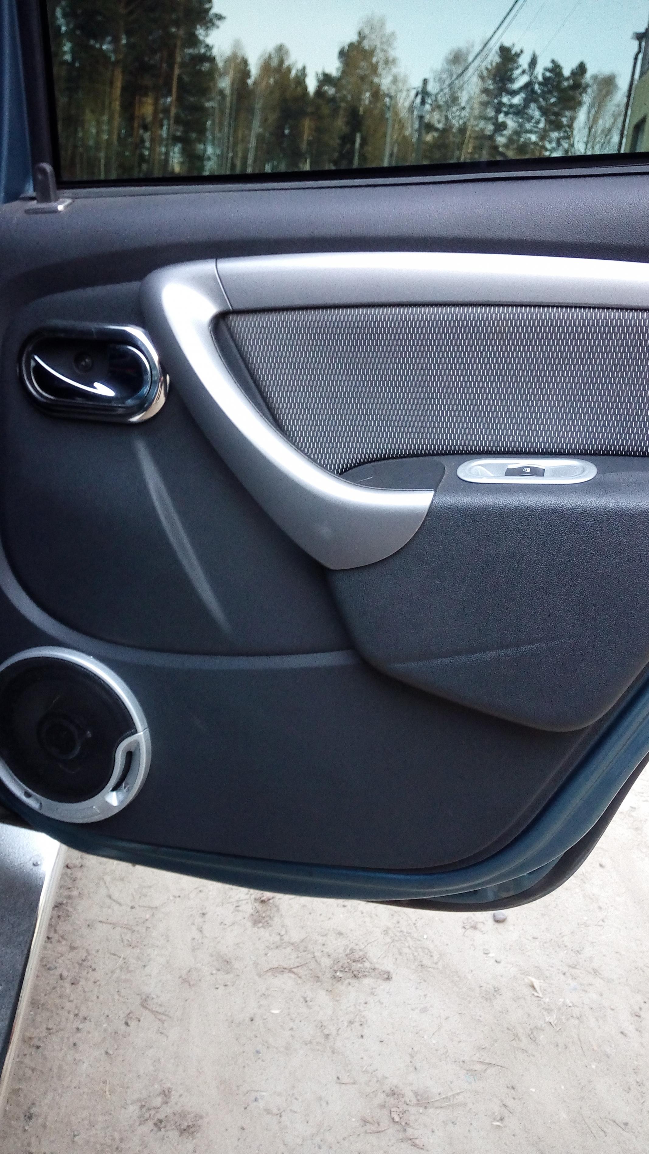

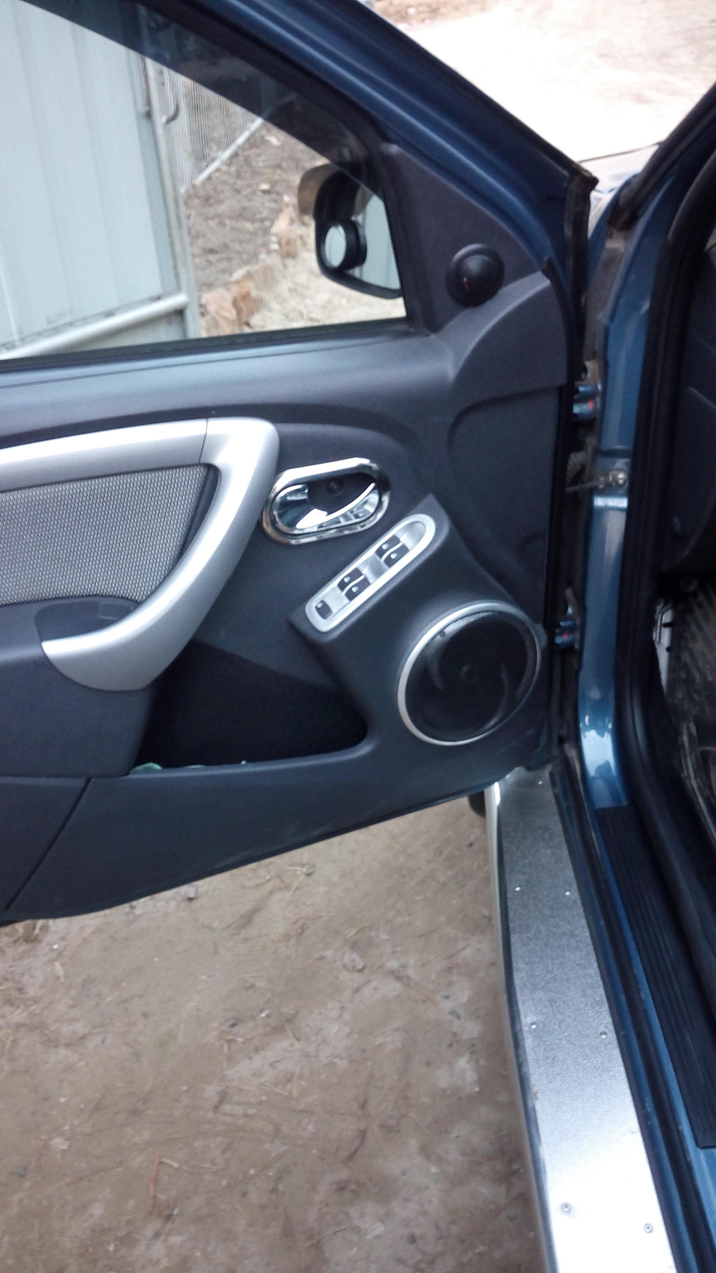

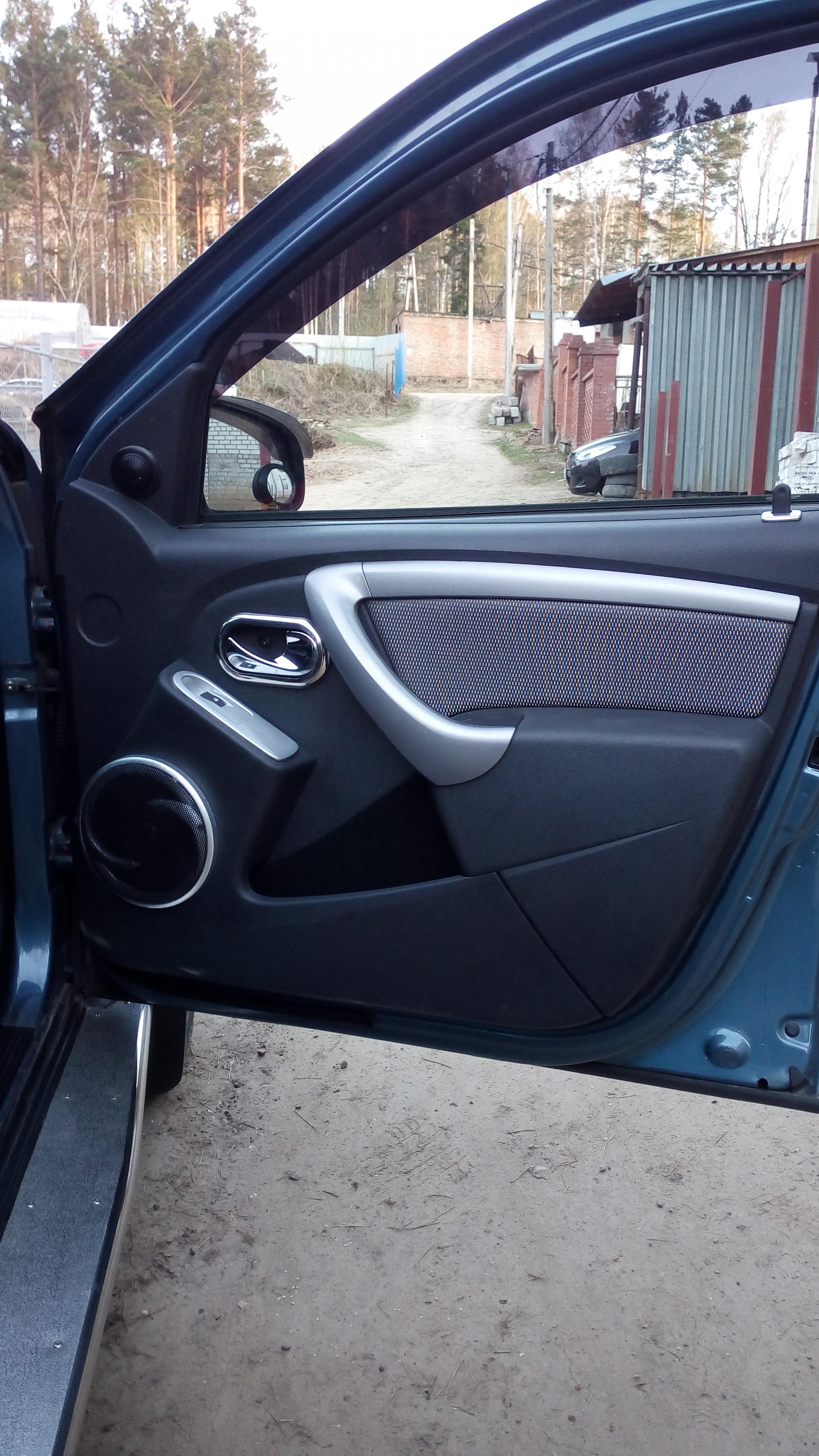

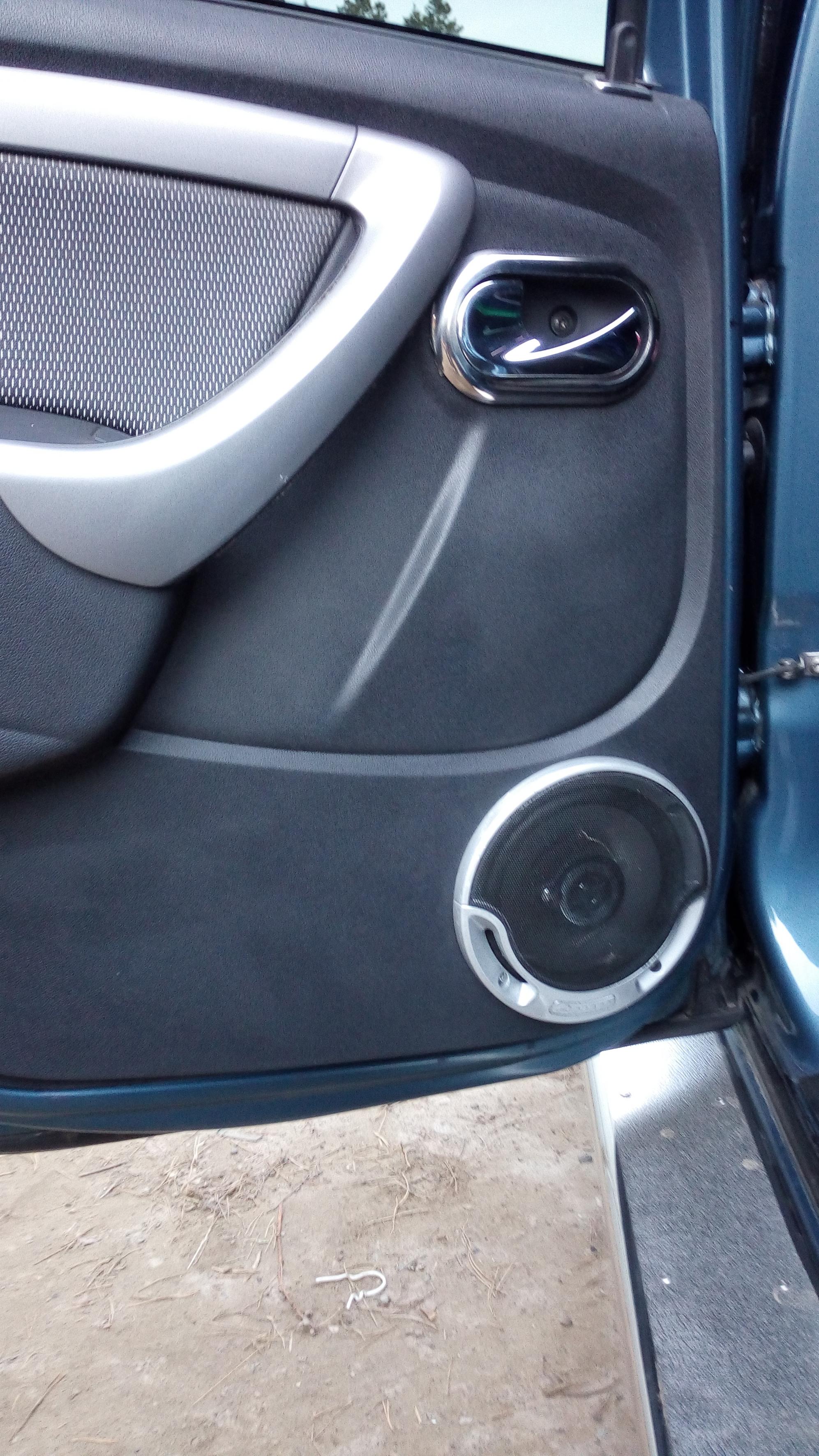

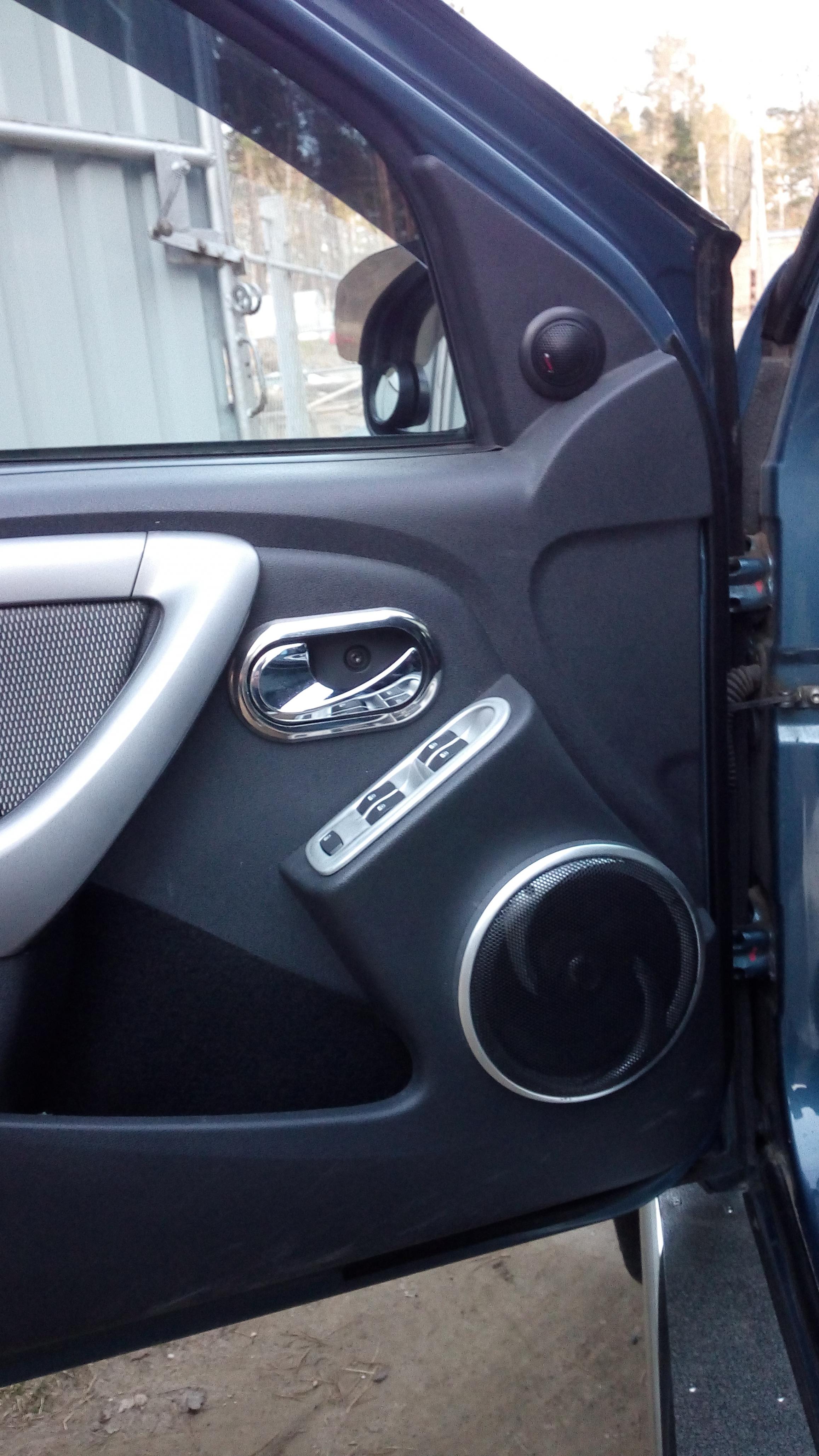

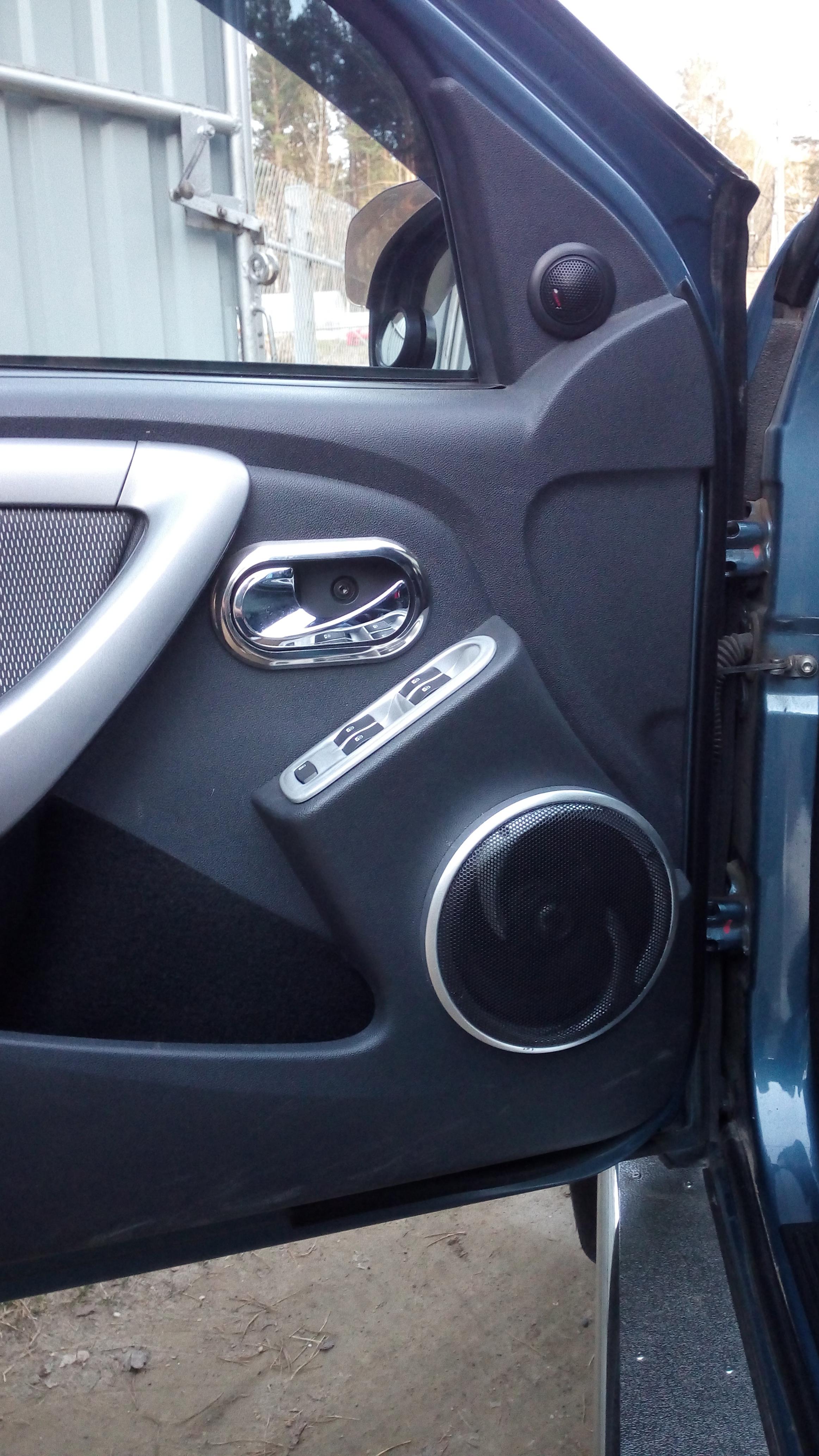

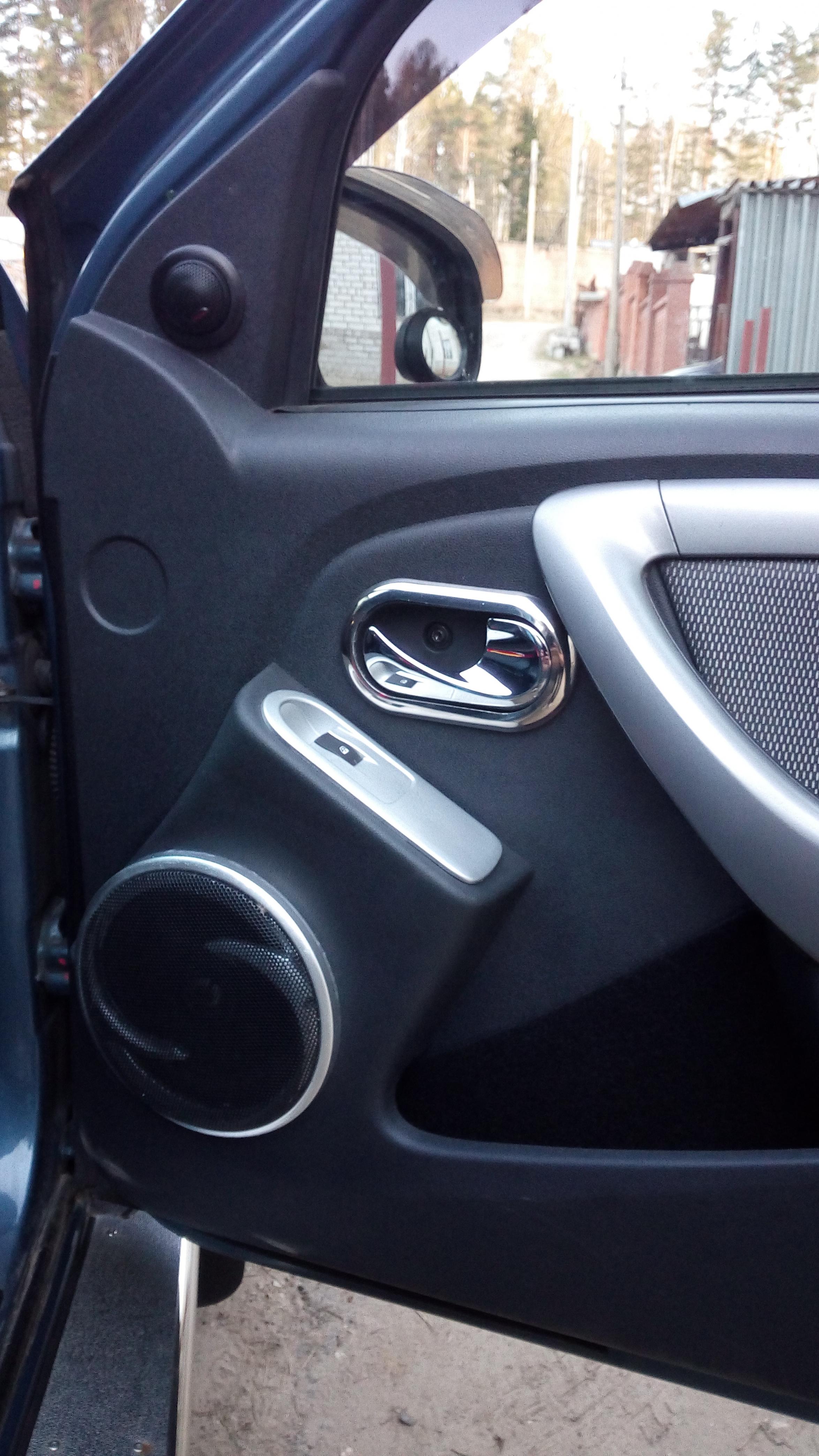

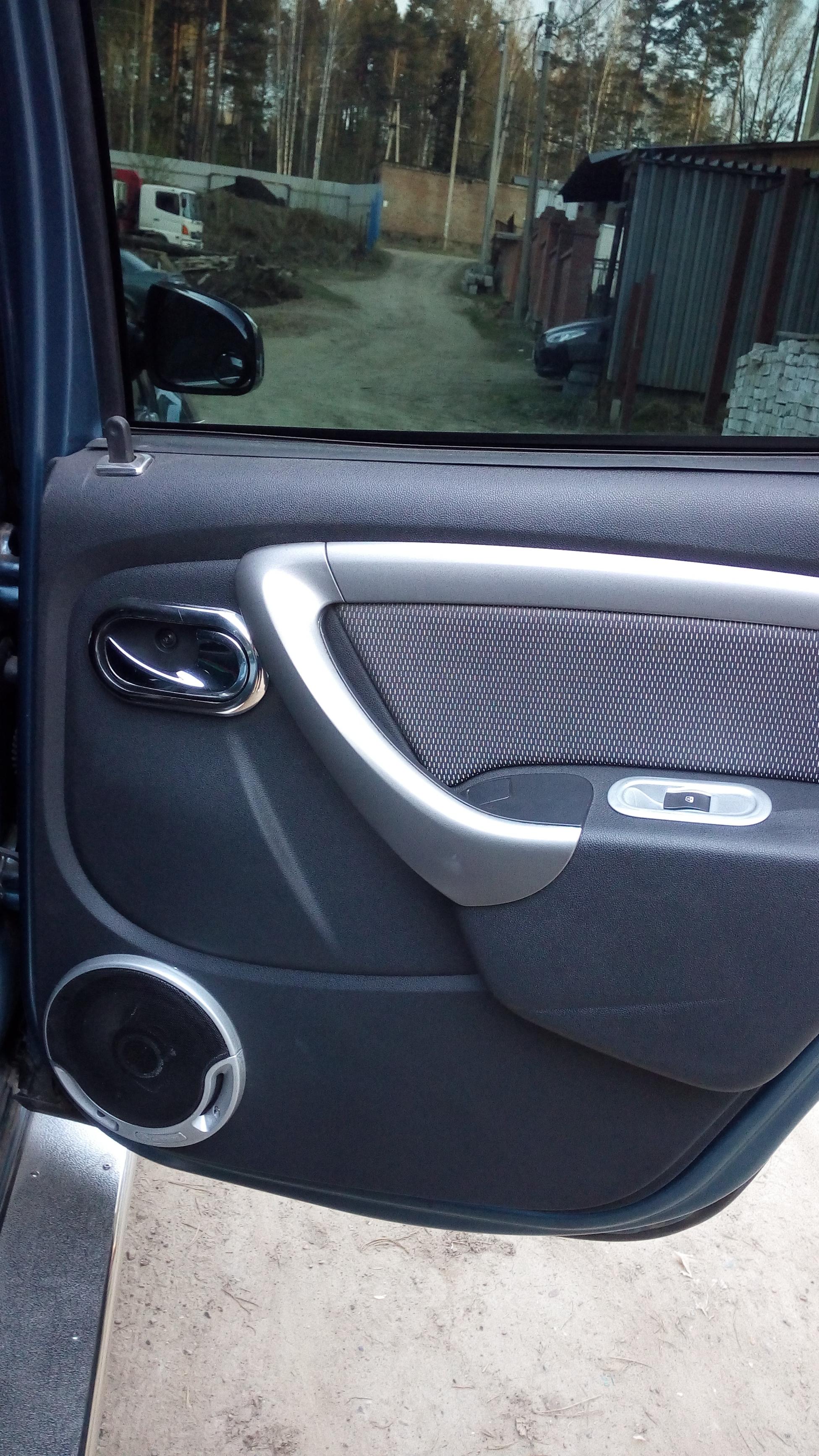

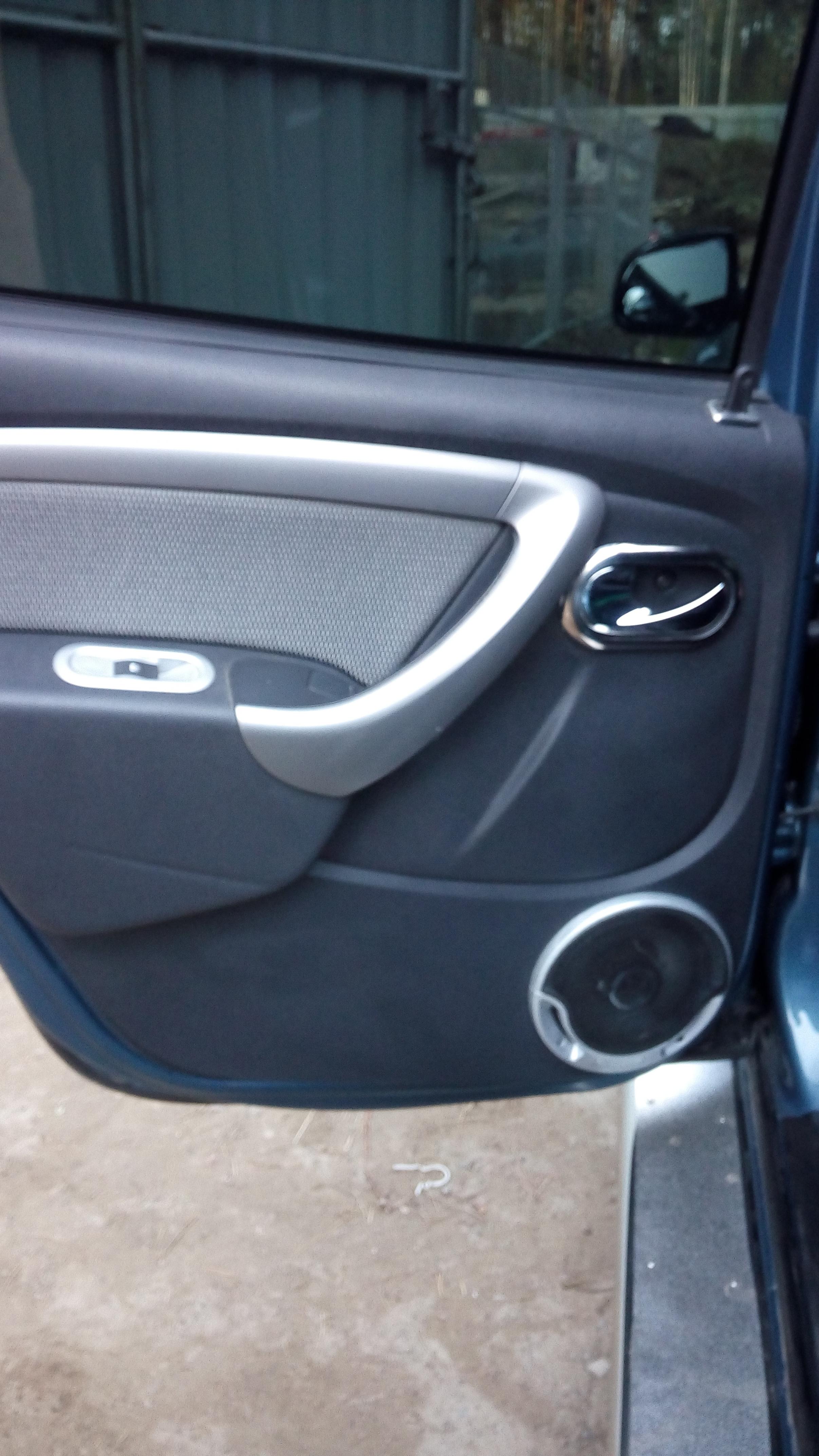

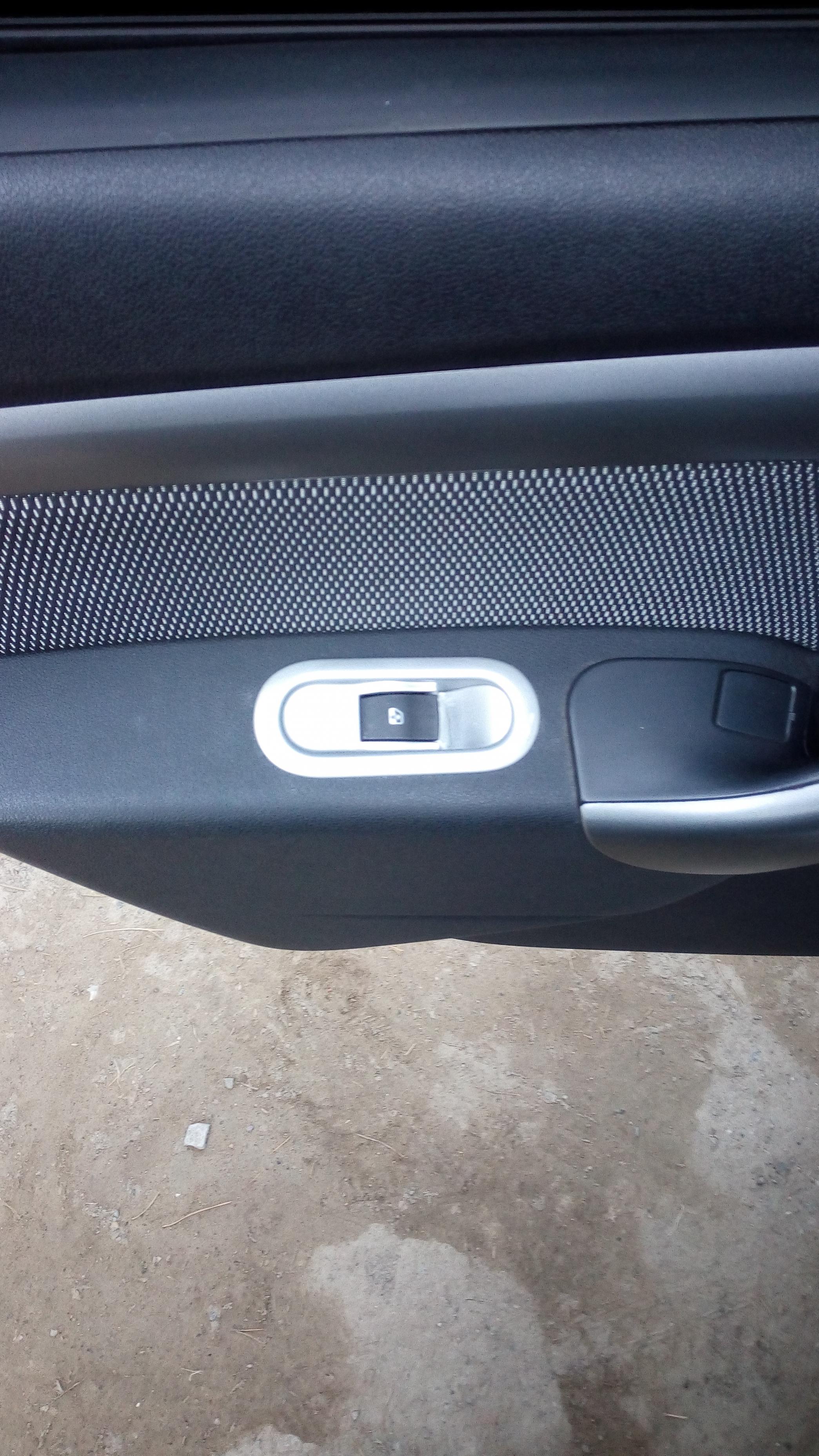

Перекрасил модули кнопок , первый слой покраска , второй лак.

гарди, На счет кнопок чтой-то не очень понятно.... А вставки в дверях вроде не стандарт????

гарди, Саш, а неродную решетку на динамики ты как устанавливал?

Кнопки не красил (они ночью светятся ) только основу под них . Вставки в дверях родные , это визуальной искажение фото.
---------- Добавлено в 08:18 ---------- Предыдущее написано было в 08:16 ----------
Решетки крепятся просто на 4 длинных самореза в карту двери и закрываются сеткой.
