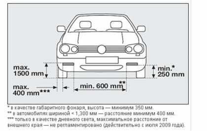

Сообщение от гай
Ходовые огни из светодиодной ленты поставить, вот это дело.
Не дело.
1. ДХО д.быть сертифицированы, т.е. специально для этого предназначены конструктивно.
2. Они должны иметь заводскую конструкцию с определённой цветовой температурой, яркостью и площадью освещения.
ГОСТ Р 41.87-99
7 Сила излучаемого света
7.1 На исходной оси сила света, ихтучаемого каждым огнем, не должна быть ниже 400 кд.
7.2 Вне исходной оси сила света, излучаемого каждым из огней, должна быть в каждом
направлении, соответствующем точкам таблицы 3.1 рас пределен им силы света, приведенной в приложении 3. по крайней мере, равной произведению минимального значения, указанного в 7.1. на значение в процентах, указанное в таблице 3.1 для данного напраатення.
7.3 Сила излучаемого света в любом направлении не должна превышать 800 кд.
7.4 В случае огня, имеющего более одного источника света, огонь должен отвечать требованиям в отношении минимальной силы света при выходе из строя любого из источников света, при этом, когда все источники света включены, значение максимхтыюй силы света не должно превышаться.
8 Освещающая поверхность
Площадь освещающей поверхности должна быть не менее 40 см-.
9 Цвет испускаемого света
Свет должен быть белого цвета.
3. Они должны работать по определённому алгоритму и правильно располагаться на автомобиле.
В случае их установки дневные ходовые огни должны включаться автоматически, когда приведен в положение «включено» орган управления запуском/остановом двигателя. Должна быть обеспечена возможность приведения в действие и отключения функционирования автоматического включения дневных ходовых огней без помощи инструмента.
Дневные ходовые огни должны выключаться автоматически, когда включаются головные фары, за исключением тех случаев, когда головные фары включаются на короткий промежуток времени для сигнализации участникам движения.
4. Допускается факультативная установка ДХО, если они не устанавливаются заводом-производителем при выполнении пунктов 1-3 и требований текущих стандартов.
