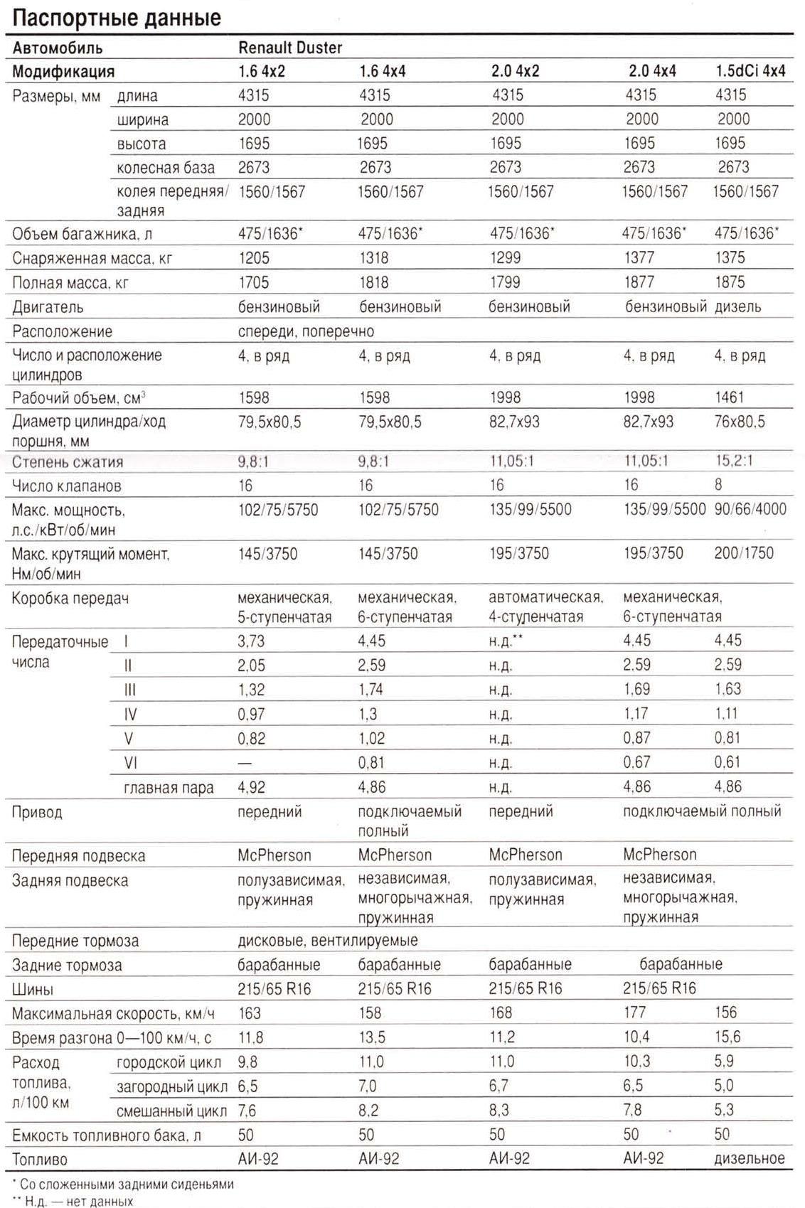

Вот исходные данные:
И хотя я закончил университет по другой специальности, я посчитал усилия на колесах при движении со скоростью 100 км/ч на 6 передаче (вариант родной коробки, и коробки от 2.0). Диаметр колеса принял за 0.7 метра, КПД трансмиссии не учитывал.
Итак, формула:
Усилия на колесах автомобиля определяются по формуле Pдi = (2*Мдi * uj * n) / Dк , Н (4) где uj - общее передаточное отношение трансмиссии автомобиля на j-ой передаче; Мдi – крутящий момент, Нм; n - КПД трансмиссии; Dк - диаметр колеса, м.

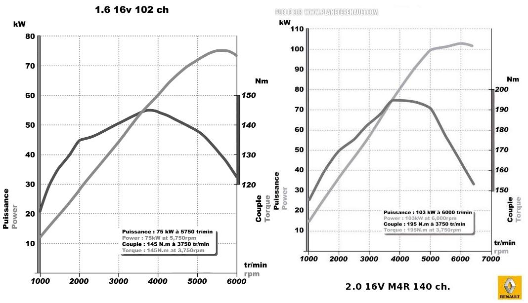

Скорости 100 км/ч у Дастера 1.6 с родной коробкой соответствуют 3000 об./мин, с коробкой от 2.0 - 2500 об./мин. Находим крутящий момент: 3000 об./мин. - 140 Н*м, 2500 об./мин. - 136 Н*м.
Общее передаточное число трансмиссии Дастера 1.6 с родной коробкой на 6 передаче равно 3.9366, а с коробкой 2.0 равно 3.2562.
Подставляем в формулу, получаем тяговое усилие: у Дастера 1.6 с родной коробкой - 1574.64 Н, у Дастера с коробкой 2.0 - 1265.266 Н. То есть почти на 20% меньше родного варианта. Преобразуя формулу, нахожу, что двигателю надо выдавать 169.25 Н*м крутящего момента, чтобы с коробкой от 2.0 обеспечить тягу 1574.64 Н. Двигатель 1.6 16V имеет максимум крутящего момента 145 Н*м при 3750 об./мин.
