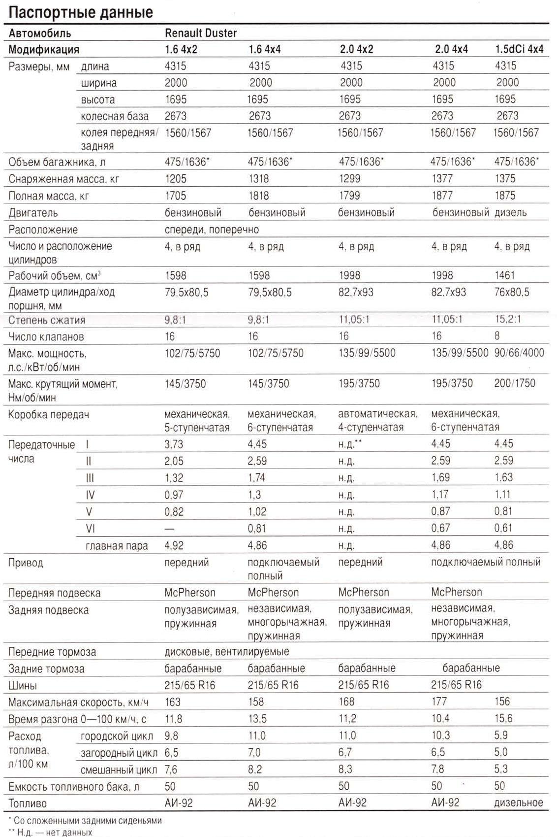

Согласен с TolR. Проехал 13000 и желание немножечко удлиннить передачи начиная с третьей не пропадает.

Прежде чем что-то менять в трансмиссии, оцените последствия переделок.
Вот вам пример, как это делается: http://5fan.ru/wievjob.php?id=4722
Вот исходные данные:
И хотя я закончил университет по другой специальности, я посчитал усилия на колесах при движении со скоростью 100 км/ч на 6 передаче (вариант родной коробки, и коробки от 2.0). Диаметр колеса принял за 0.7 метра, КПД трансмиссии не учитывал.
Итак, формула:
Усилия на колесах автомобиля определяются по формуле Pдi = (2*Мдi * uj * n) / Dк , Н (4) где uj - общее передаточное отношение трансмиссии автомобиля на j-ой передаче; Мдi – крутящий момент, Нм; n - КПД трансмиссии; Dк - диаметр колеса, м.
Скорости 100 км/ч у Дастера 1.6 с родной коробкой соответствуют 3000 об./мин, с коробкой от 2.0 - 2500 об./мин. Находим крутящий момент: 3000 об./мин. - 140 Н*м, 2500 об./мин. - 136 Н*м.
Общее передаточное число трансмиссии Дастера 1.6 с родной коробкой на 6 передаче равно 3.9366, а с коробкой 2.0 равно 3.2562.
Подставляем в формулу, получаем тяговое усилие: у Дастера 1.6 с родной коробкой - 1574.64 Н, у Дастера с коробкой 2.0 - 1265.266 Н. То есть почти на 20% меньше родного варианта. Преобразуя формулу, нахожу, что двигателю надо выдавать 169.25 Н*м крутящего момента, чтобы с коробкой от 2.0 обеспечить тягу 1574.64 Н. Двигатель 1.6 16V имеет максимум крутящего момента 145 Н*м при 3750 об./мин.
Какие выводы из всего этого можно сделать:
1. Ставя на Дастер 1.6 коробку от Дастера 2.0 вы ухудшаете и без того невеликие тяговые и, соответственно, динамические характеристики автомобиля.
2. Вы увеличиваете нагрузку на двигатель.
3. Вы увеличиваете расход бензина, т.к. двигатель под увеличенной нагрузкой будет потреблять больше топлива.
4. Вы совершаете насилие над здравым смыслом, не доверяя автомобильным проектировщикам, которые посчитали передаточные числа в коробках исходя из возможностей двигателя. И не по одной формуле, как я сейчас, а по многим-многим.
Кому-то захочется возразить мне: "Я прибавлю газу, доведу обороты до 3000, поеду 120 км/ч. Крутящий момент станет выше, динамика улучшится..."
Ребята, на 120 км/ч поток воздуха будет значительно сильнее (сопротивление воздуха возрастает по гиперболе в зависимости от скорости) тормозить ваш Дастер, и у вас опять не получится динамики.
Кто-то скажет: "Я до 90 км/ч буду использовать 5-ю передачу, а только потом уже 6-ю..."
Флаг вам в руки, но даже при коробке от дизеля 1.5 (самая "длинная" коробка) при 90 км\ч у вас будут такие же обороты двигателя, как и родной коробкой (передаточные числа: 5-я дизель - 0.81, 6-я 1.6 - 0.81). Кто-нибудь хочет так ездить?
Короче, получите вы в свои руки утюг, не способный сколько-нибудь динамично разогнаться. Чтобы его хоть как-то разогнать, вам придется крутить каждую передачу, начиная с 3-й, чуть ли не до отсечки.
Если нравится вам такой автомобиль - дерзайте! Свои ощущения потом не забудьте рассказать, может меня вспомните )))

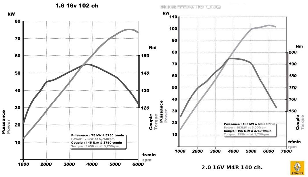

Подгонять результаты под свою теорию, Вы как бы умеете, жаль что не очень профессионально и убедительно. С чего Вы взяли, что надо обязательно обеспечивать имеющуюся сейчас на 6-й передаче при 100 км/ч тягу 1574.64 Н, и обязательно именно на 6-ой передаче с другими передаточными числами, пересчитайте под 5-ю передачу от 2.0 и обороты при этом, и получите заметно большую цифру, чем желаемая и озвученная Вами.
Пересчитайте также под максимум крутящего момента 145 Н*м при 3750, с учетом того, того что динамичный разгон для бензинового двигла, это ~3-5 т.об. на каждой передаче последовательно с учетом максимума момента, если обладаете достаточным количеством свободного времени, чтобы все окончательно поставить на свои места.
И получим как раз не утюг клюющий носом при динамичном разгоне, то есть при переключении на следующую передачу в районе 5000об, а поступально ускоряющийся на следующей передаче автомобиль. А утюг мы как бы сейчас уже имеем, и на практике это хорошо видно.
Расчетами Вы показали, то что и так очевидно, только вывод неправильный, и это покажет тот же расчет с учетом изменения передаточных чисел и того что есть КПП которой все-таки надо пользоваться в зависимости от ситуации.
И если что при "тошнении", изменения будут не сильно заметны, изменятся лишь чуть вверх скорости на которых будут включаться 4-6 передачи. Да и на 6-ой скорее всего с груженым прицепом с 80 не поедет, но на 5-ой поедет и даже немного лучше, чем в стоке(сейчас) на 6-ой.
Об ощущениях обязательно, только не сейчас ввиду некоторых мешающих этому личных причин, а результат как бы и так легко прогнозируем - оснований достаточно, и это как бы не раз пройденный этап.
И на досуге поищите авто с настолько же короткими и сближенными передачами, ИМХО сомневаюсь что найдете.
Тягу при 100 км/ч на 6-й я взял для примера, чтобы показать, насколько меньше тяговооруженность будут на 6-й при применении коробки от Дастера2.0.
Конечно, можно ехать 100 км/ч на 5 передаче от 2.0, обороты при этом будут 3230, крутящий момент 143 Н*м, общее передаточное число трасмиссии 4.2282, тяга 1727,5 Н. Вроде бы всё хорошо, только обороты чуть повыше (а у Вас же, как я понял, это тоже одна из основных претензий - повышеннные обороты). Потом Вы захотите перейти на 6-ю... Упс, а она не тянет. При малейшей горочке, при встречном ветре Вы будете вынуждены переходить на 5-ю. Тогда вопрос: нафига нужна такая 6-я?
По нижним передачам тоже возникают вопросы. Ступенька между 2-й и 3-й велика, и чтобы поддержать динамичный разгон при при переходе со 2-й на 3-ю Вы будете вынуждены выкручивать двигатель на 2-й почти до отсечки. Такая же ситуация и при остальных передачах. Нет, если Вам конечно нравится каждый раз выкручивать двигатель до звона, тут Ваша воля. Но, то что я сейчас описал, называется плохой эластичностью. Т.е. автомобиль адекватно откликается на нажатие педали газа только в малом диапазоне оборотов двигателя - на малых и средних не тянет, тянет только на повышенных оборотах.
Строить графики тяговой и динамической характеристик Дастера - увольте, у меня нет такого желания. Это как-бы в Ваших интересах, раз Вы собираетесь что-то менять, сами и стройте.

На форуме Лада Ларгус Клуба уже пол-года идёт обсуждение замены пар шестерёнок 5-ой передачи. С августа месяца поменяло уже не мало человек. Катаясь на Степвее, тоже не совсем доволен этой передачей. Кстати, на Стёпе с МКПП тоже при 3000 об. - примерно 100 км/час. на 5-ой.
Вы знаете, у меня другая проблема. Я бы с удовольствием поставил в Дастер 1.6 главную пару покороче...
А там глядишь, и коробку от 2.0 можно воткнуть, и колеса поболее. И не потерять в динамике.
Одна проблема - нет на коробку TLX8 главной пары короче, чем у Дастера.
Вот такая вот печалька...
