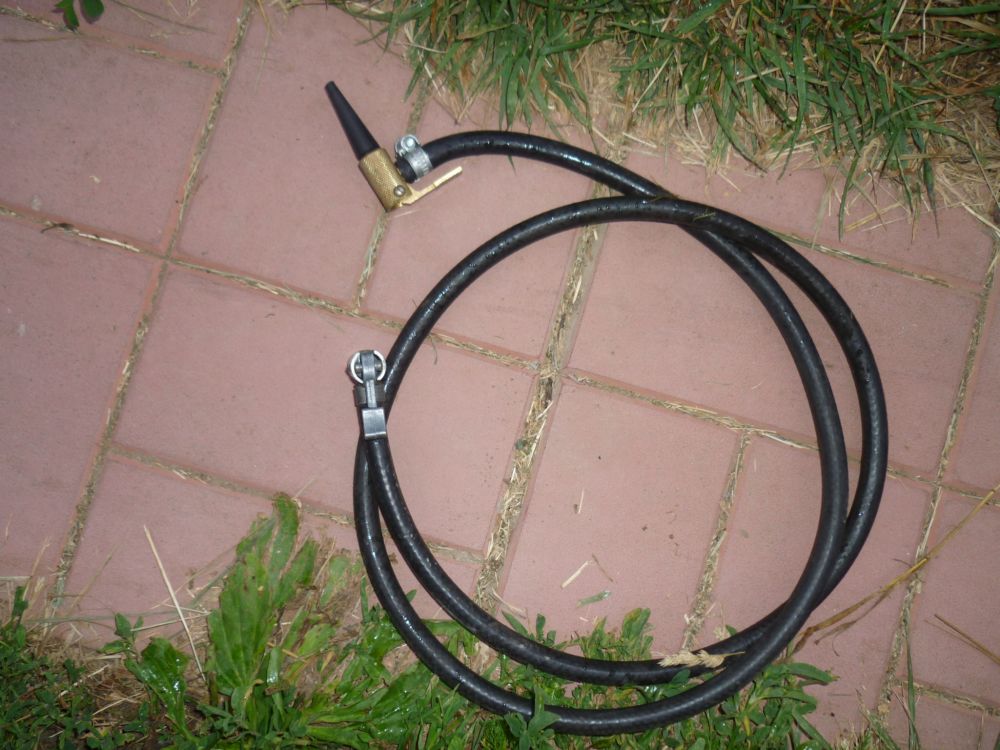

Для продувки двигателя и колодцев было изобретено такое нечто.)))
Шланг от ножного насоса с двумя штуцерами. К одному концу подключаем трубочку для продувки карбюраторов, а другой - к запаске, предварительно накачанной до 3-х атм. Дует здОрово! )))

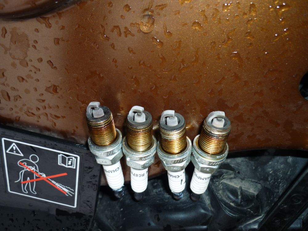

"Старые" свечи.
