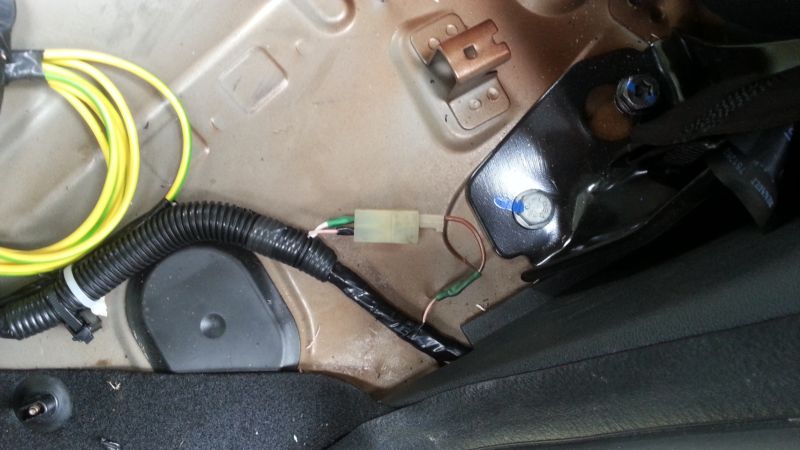

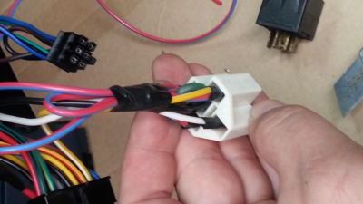

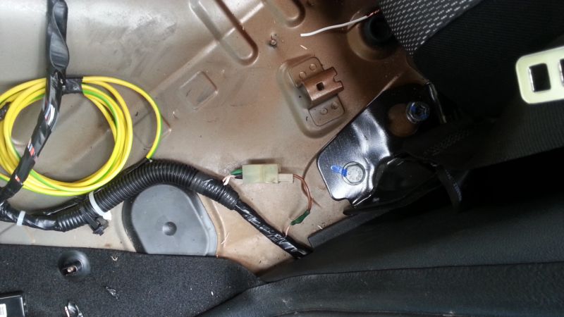

Под диваном заднего сидения находим жгут. Снимаем изоляцию. В жгуте есть провод идущий на замок задней двери. Про цвет не спрашивайте: не могу идентифицировать. Смотрите фото. Раскусываем его. Тот конец, который идет в жгут вперед машины, ставим клемму "мама". К другому концу подключаем "папу", От блока сигнализации тянем провод (у меня провод - белый) и обжимаем "мамой". Мамы вставляем в двухпиновую фишку, а одинокого "папу" - в соответствующую однопиновую.

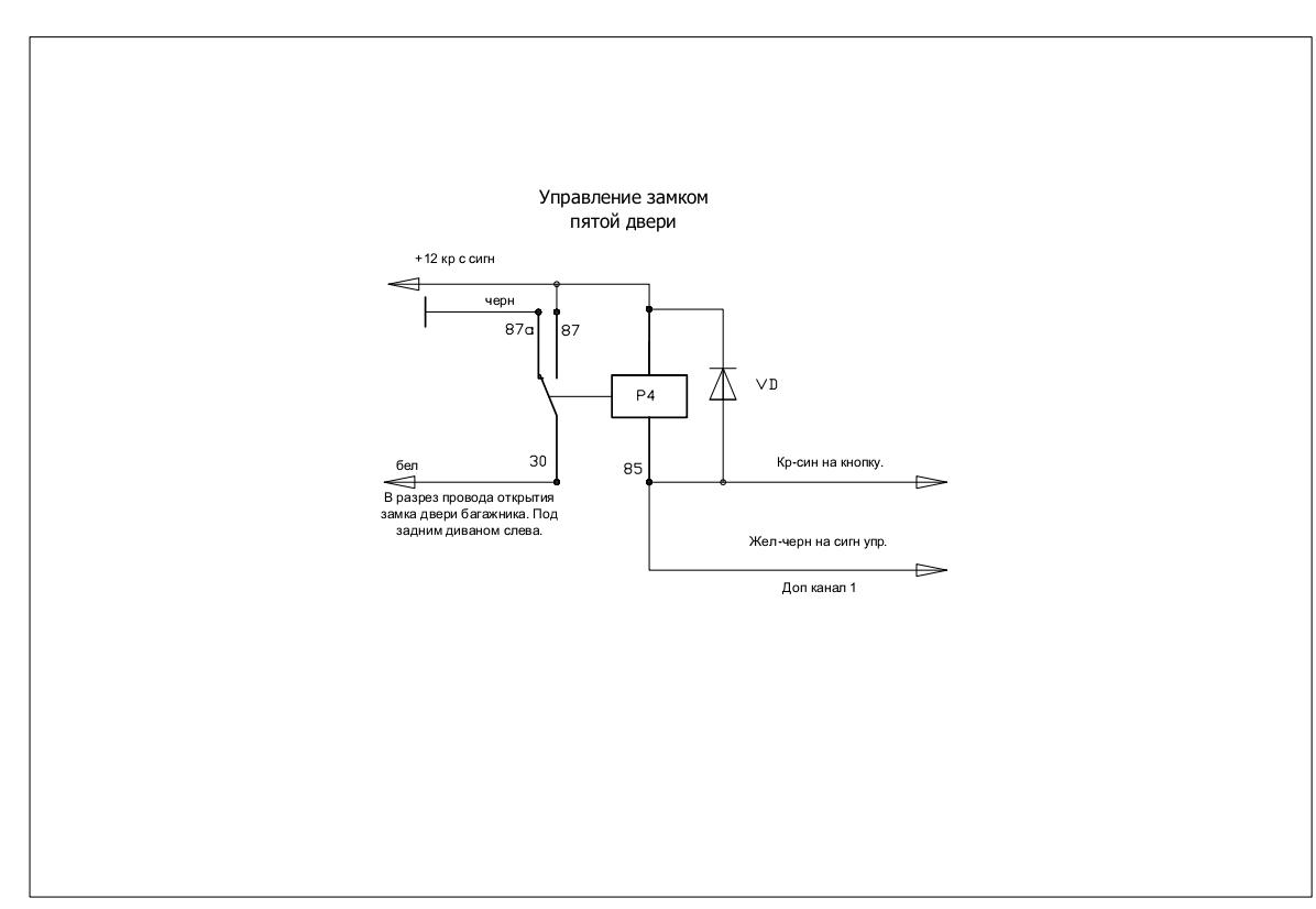

Около блока сигнализации собирается схемка с реле, управление которой идет с доп. канала сигнализации.
Электросхема.
