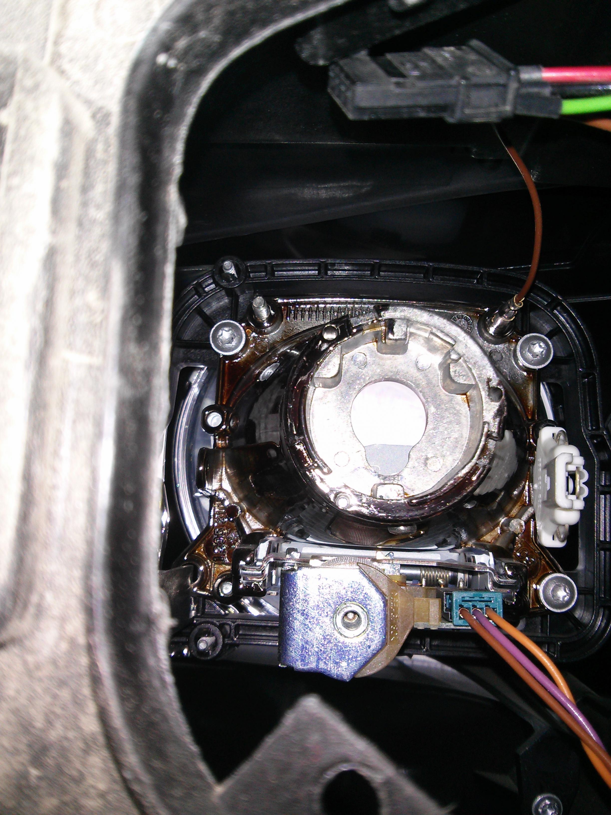

Единственное отличие для правой фары - сначала надо открыть доступ к ней, сместив бачок омывателя. Для этого надо вывернуть болт крепления сверху бачка, затем (никакие трубки и разъёмы отсоединять не надо), потянув его вверх, освободить направляющую нижнего крепления из гнезда и, немного отведя бачок по направлению к двигателю, просто положить его там.
К защёлке кожуха фары руками не подлезть, понадобится что-то тонкое типа маленькой отвётки, чтобы приподнять край защёлки и снять кожух.

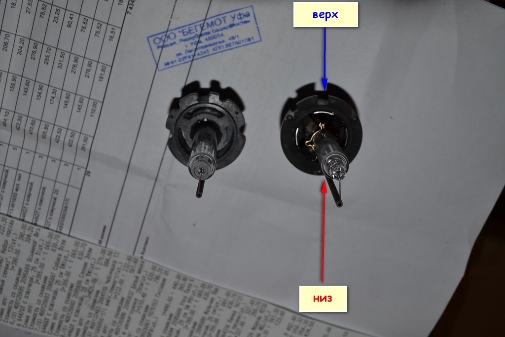

Установка ламп - в обратной последовательности, но тут самое неудобное. После того, как лампу вставишь (металлический стержень, который идёт вдоль колбы, должен быть снизу), надо зафиксировать её кольцом, надев кольцо и повернув по часовой до упора. При этом лампа постоянно норовит вывалиться и сбиться с правильного положения (на цоколе лампы сверху есть вырез, который устанавливает это правильное положение).
Окончательное положение зафиксированного кольца - когда металлический лепесток снизу.

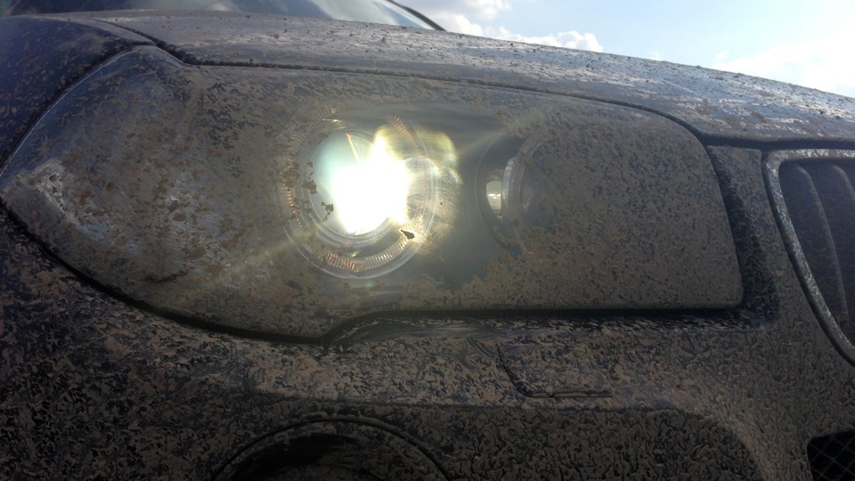

После этого проверяем работу фар, и если всё ок - ставим на место защитный кожух и бачок стеклоомывателя.

главное поставить лампу стержнем вниз
фото внутренностей фары
перегоревшая лампа справа
Как обычно дешево хорошо не бывает, оказалось что площадка китайской лампы толще и кольцо фиксатора немогло изза этого защелкнутся. Китай и напильник друзья навеки...Еще 30 минут времени и да будет свет!
