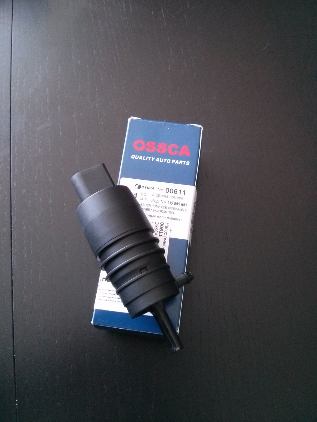

Замена куплена 00611 OSSCA Насос омывателя 180 рублей
лобового и заднего стекла насосы идентичны, менять очень просто

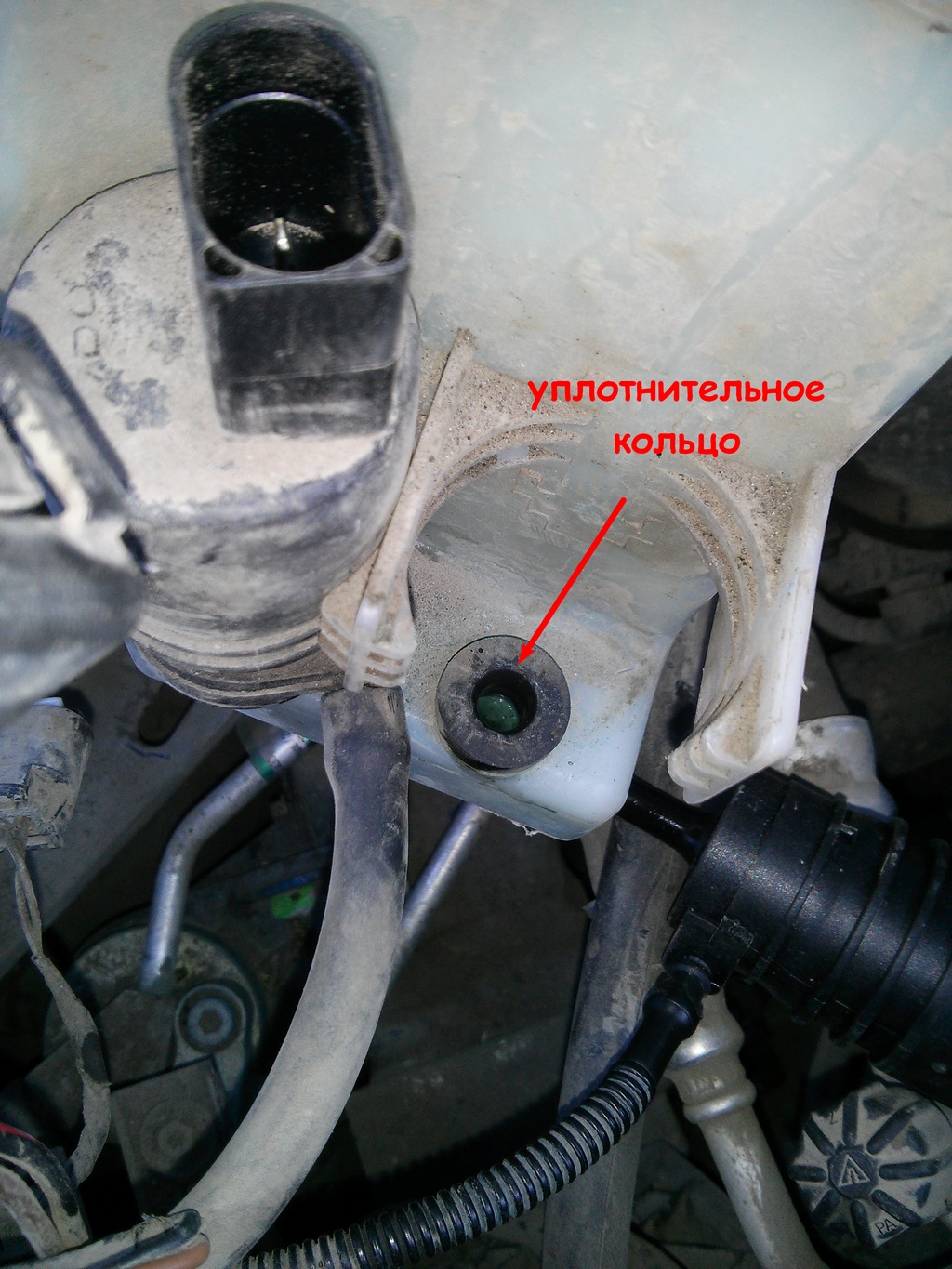

По инструкции требуется "Заменить уплотнительное кольцо насоса." Однако не каталожного номера кольца, не нового кольца вместе с насосом не было. Боюсь что со временем потечет из под него.
кажется нашел, прокладка похоже идет сразу с фильтром...
BMW 61667006063 – Прокладка 126,00 руб
номер 5 на схеме
