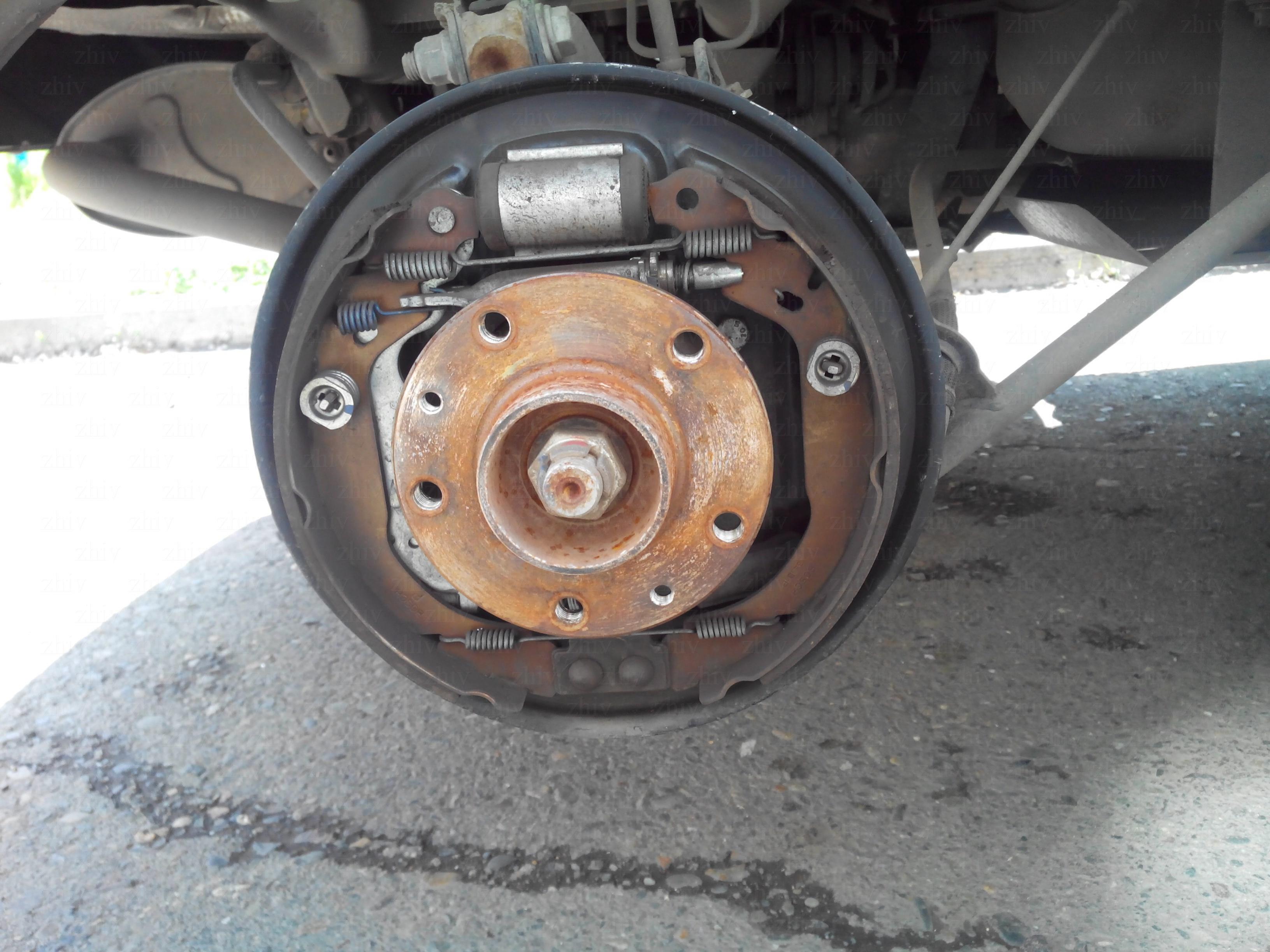

нет - в барабане скоерее всего барашек есть, который крутится через дырдочку в барабане и сводит колодки
вот картинка с снятым барабаном, и где этот барашек?
да я думаю сводить надо если уже в барабане проточен буртик, а у меня все таки не снялся из за прикипания, при не сведенных колодках барабан хоть как то должен шататься, а он сидит как влитой (крутится естественно).
Там вон область прикипания какая обширная, вся привалочная плоскость под барабаном ржавая.
