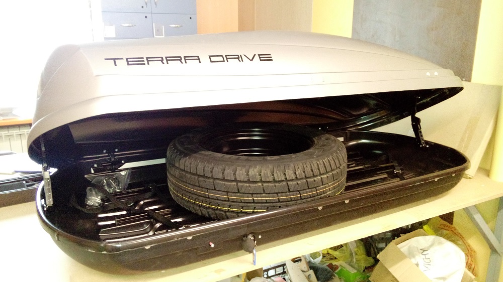

На вопрос куда запаску - отвечу:
1) в городе без неё. Хватит мощьного компрессора, что бы доехать до шиномонтажа.
2) в поездки планирую размещать запаску в боксе. В тех случаях когда багажник + салон превращаются с помощью матрасов в СВ.
