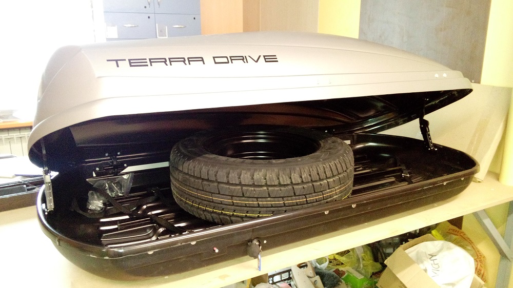

Сделав ТО-1 решил посчитать расход бензина.
После покупки Дастера заправился 42 раза на сумму 43 946 руб., всего 1 511 литров бензина АИ-92, проехал 11 698 км.. Получаем 12,92 литра расход на 100 км..
Пришло однозначное решение ставить газ !!!
Вчера установили ГБО итальянское OMVL с тором 53 литра, за всё 22 500р.
У себя в городе нашёл двух сертифицированных дилеров по установке итальянского ГБО :
1) фирмы BRC с ценой в 31 000 руб.,
2) фирмы OMVL с ценой в 22 500 руб.
Второй вариант понравился по ценнику, из-за гарантии в 100 000 км.(без разницы сколько лет эксплуатации) и близости установки.
Эту фирму не "очкуют" ставить на многих автозаводах: Volkswagen, Fiat, General Motors, Peugeot-Citroen и др.
На гбо второго поколения проехал чуть более ста тысяч км.. Остался доволен!
На вопрос куда запаску - отвечу:
1) в городе без неё. Хватит мощьного компрессора, что бы доехать до шиномонтажа.
2) в поездки планирую размещать запаску в боксе. В тех случаях когда багажник + салон превращаются с помощью матрасов в СВ.
