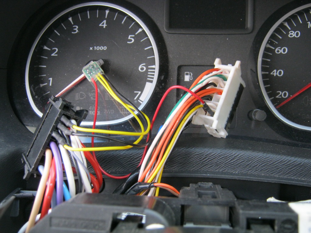

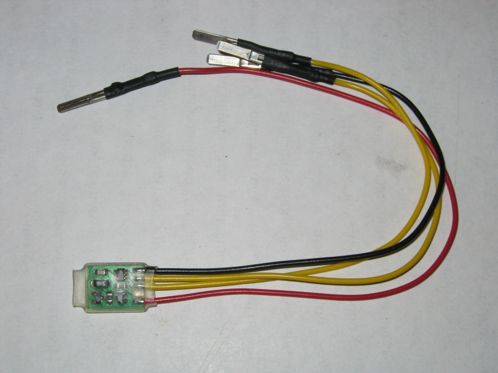

Слегка модернизировал удлинитель сигнала поворота. Схема почти не изменилась, добавил защитный диод и увеличил емкость фильтрующего конденсатора в цепи питания. Плату развел под автоматический монтаж, она немного увеличилась в размерах, теперь 11.2 х 15 мм.

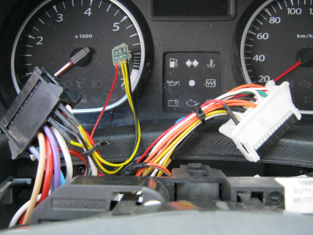

И самое главное, наконец-то подобрал нормальные клеммы! Теперь не надо снимать изоляцию, соединять и снова изолировать место соединения. Просто вставляем клеммы в разъем с обратной стороны и готово.
На всякий случай можно прихватить стяжкой к жгуту.
