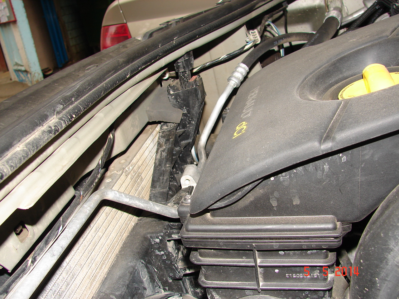

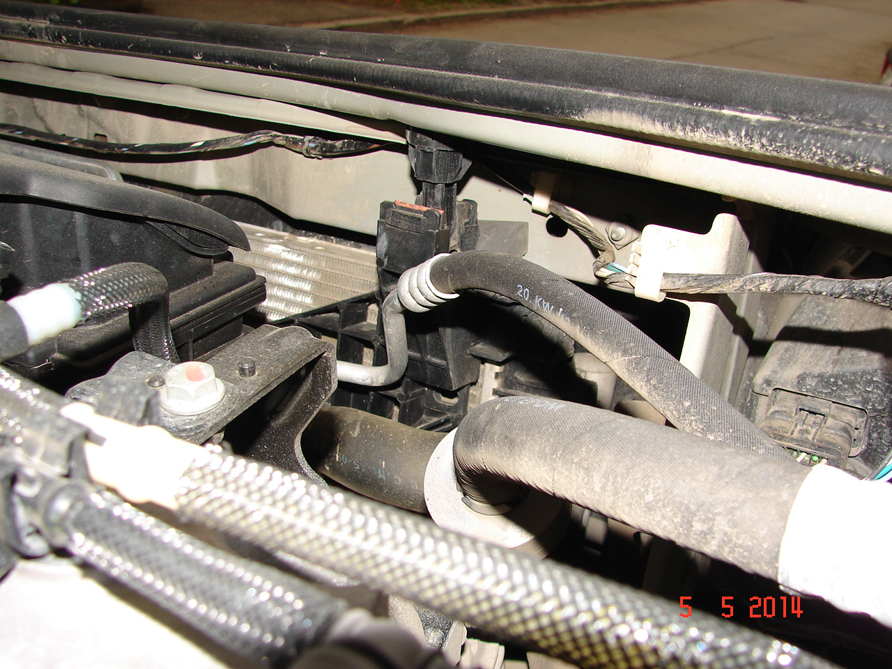

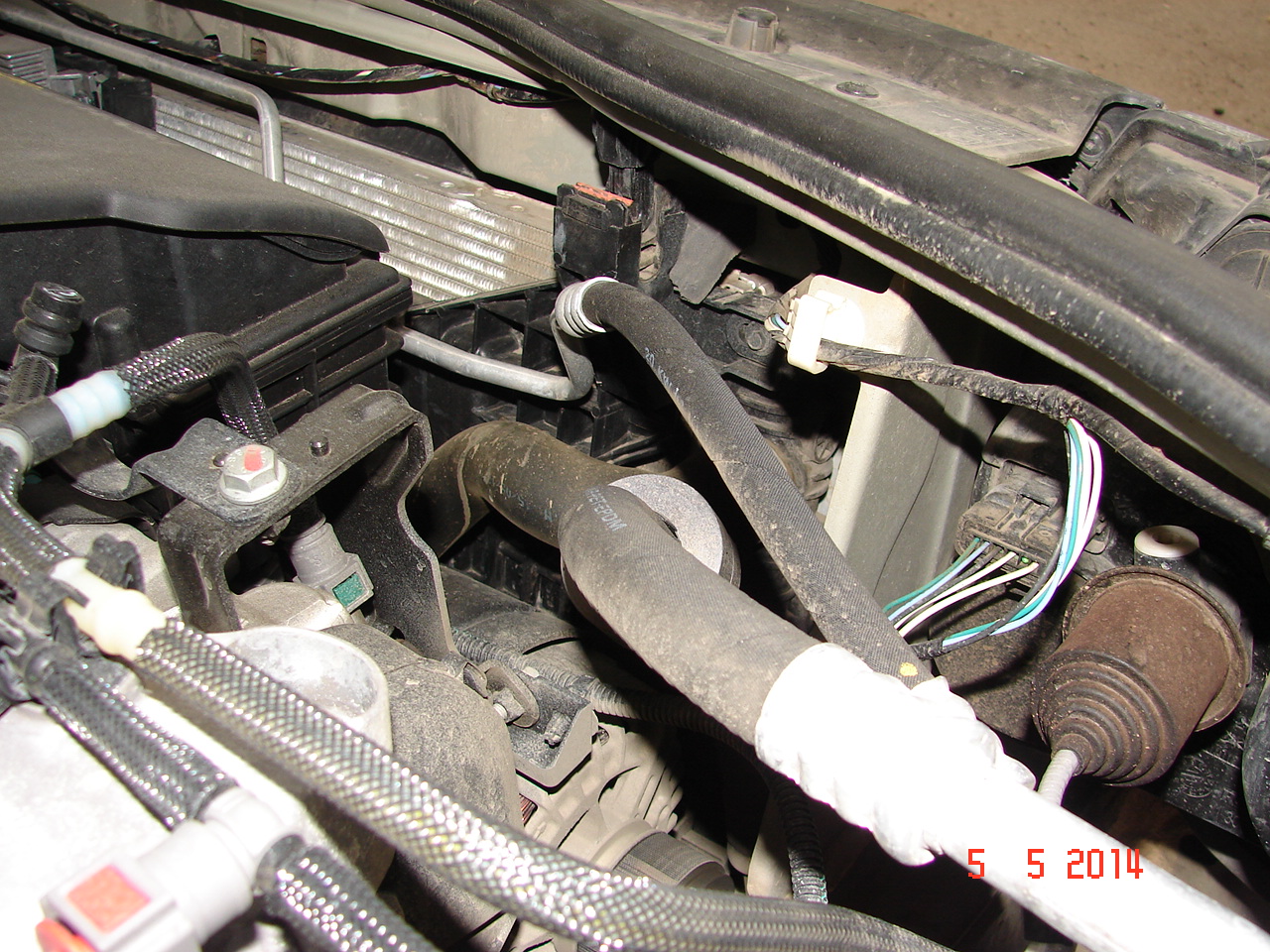

Есть у нас тема о болтающимся радиаторе на Дастерах. Так вот, начитавшись и обнаружив у себя болтанку на клипсах, не долго думая засунул в распор не очень мягкий кусок резины. Теперь радиатор играет на ней слегка, а не ходит взад/вперёд до упора на клипсах
