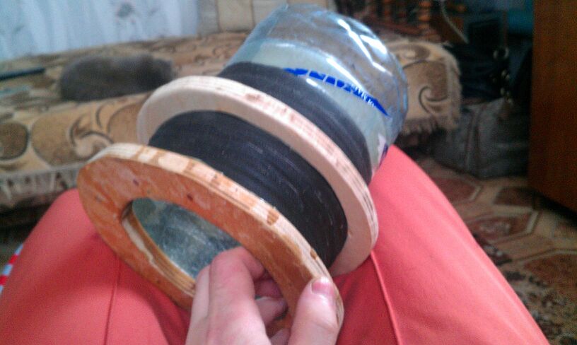

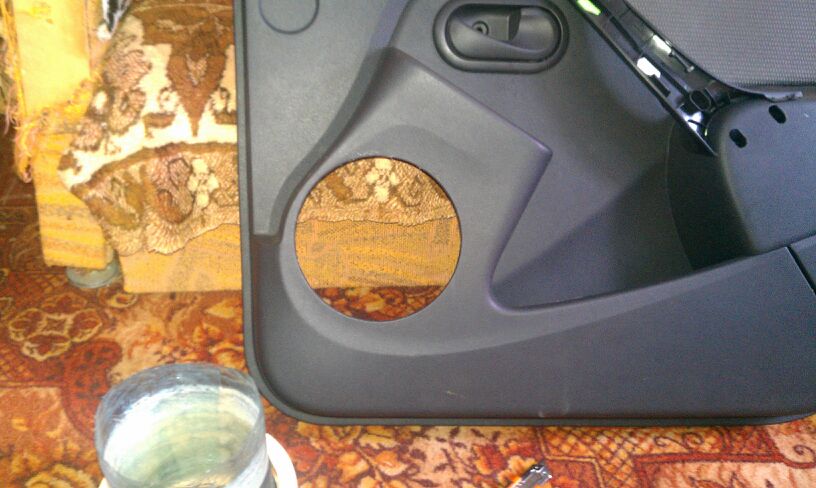

Стояли у меня DD cx 6.5 - 16,5 см, временно прикручивал их в штатный пластик, но это не есть ГУД, т.к. колонки висят на соплях и для хорошего звучания этого мало (нет жесткости и хорошо закрытого корпуса).
Сделал внутренние подиумы, к сожалению флешка нае...сь и все сделанные фотки вместе с ней улетели в помойку
Затрачено:
Две пустые бутылки 5л. (для каркаса)
Фанера 1,2 см - вырезать 4 кольца (внешн r=17.5 внутрен r= 14.5)
Стекломат 600 - 0,5 кв.м.
Эпоксидка - 100гр.
Кусочек от вибры и сплена.
