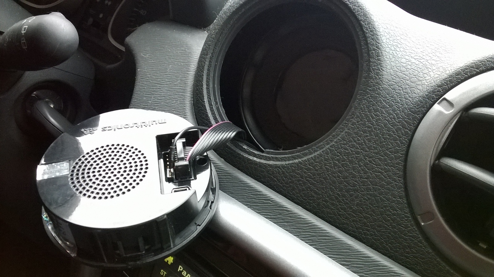

Где дают, удобство пользования? Если не сложно установка с фото.
В таком корпусе появились недавно,еще не везде есть,продаются там-же где и остальные "мультитрониксы",точек продаж много,не знаю,где в вашем регионе.
Функционал-как и у всех БК этой фирмы,на их сайте всё подробно описано.

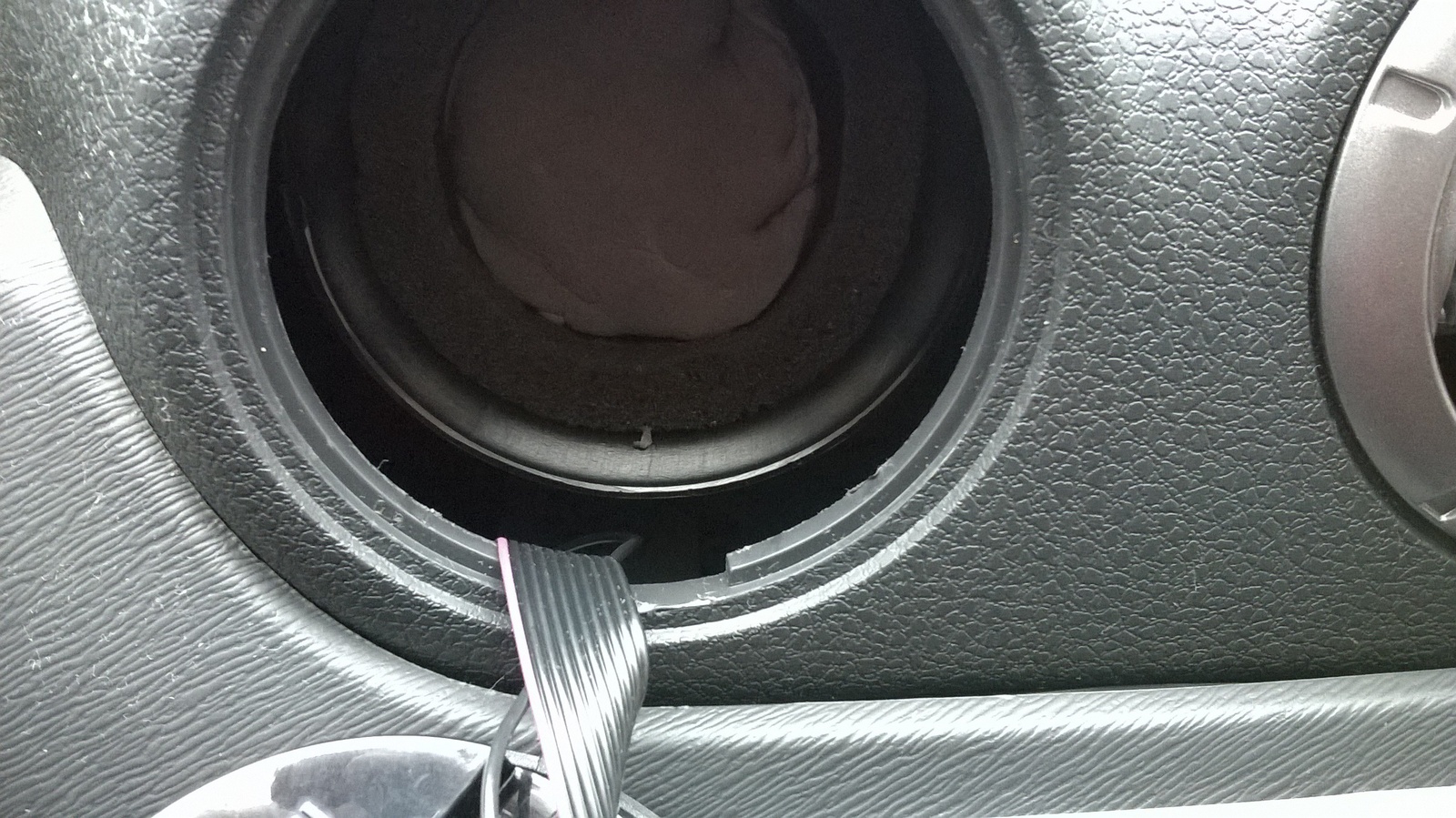

Фоток при подключении не делал,выкладываю что есть...здесь должно быть понятно.Подключение к диагностическому разъёму в бардачке(с него-же взял +12v
замок зажигания) Протокол у 1,6 4*2 - OBD2Q.Бак-расчётный,но думаю подключить к приборке,т.к датчик уровня топлива у меня довольно точный.
Нравится в данном варианте-удобное место расположения и ещё возможность настраивать любые цвета (фон,текст, что выводить на дисплей) и функционал.
