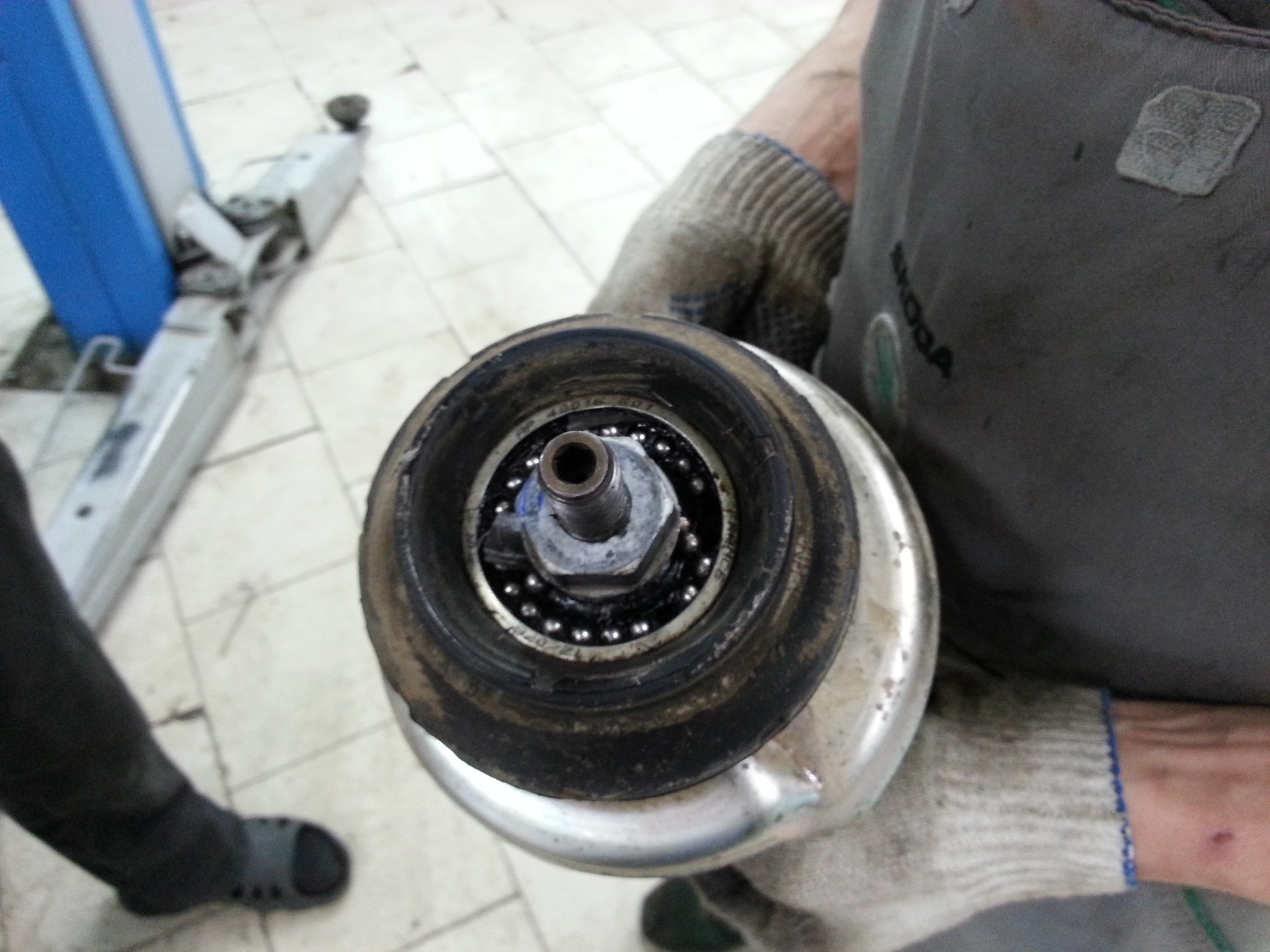

"Вскрытие" показало: разбит опорный подшипник стойки амортизатора.
Причина: некачественная сборка стойки. Человеческий фактор...
Требуется замена опорного подшипника. Случай признан гарантийным.
Подшипника на складе нЕбыло. Машину отказались отдавать, но я забрал ее с "подпиской о не выезде". Завтра будет попытка собрать стойку правильно.

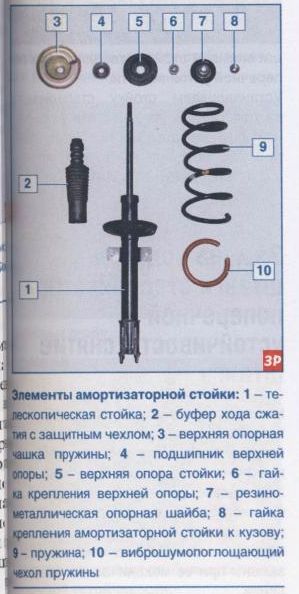

Подошел его наставник, выковорили они раздолбанный подшипник из верхней опоры амортизатора, и начали думать ка правильно новый поставить. Слазили в программу на компе и пришли к выводу, что мой "мастер" эту опору, в первый раз, поставил вверх ногами...
Ладно, разобрались. Собираем стойку, ставим ее на место, затягиваем верхнюю гайку и собираем всё внизу... Собрали, ужо и колесо навесили, а я возьми и посмотри, как она, пружина сверху встала. а встала она криво. Со смещением она стоит в верхней опорной чашке. Собрался консилиум из высших умов сервиса. Попробовали ее поправить руками - не вышло. Снимаем стойку, еще раз ровняем пружину, снова ставим и затягиваем верхнюю гайку первой... И снова она стоит криво... У консилиума появилось желание разобрать вторую сторону, что-бы глянуть как оно должно быть. Я против!
Короче, после нескольких попыток снятия и установки стойки обратно, нам с одним парнем пришла в голову ну прям гениальная мысль: надо верхнюю гайку затягивать после того, как все будет собрано снизу, установлено на место колесо и машина будет стоять на земле. Аллилуйя! Получилось!
