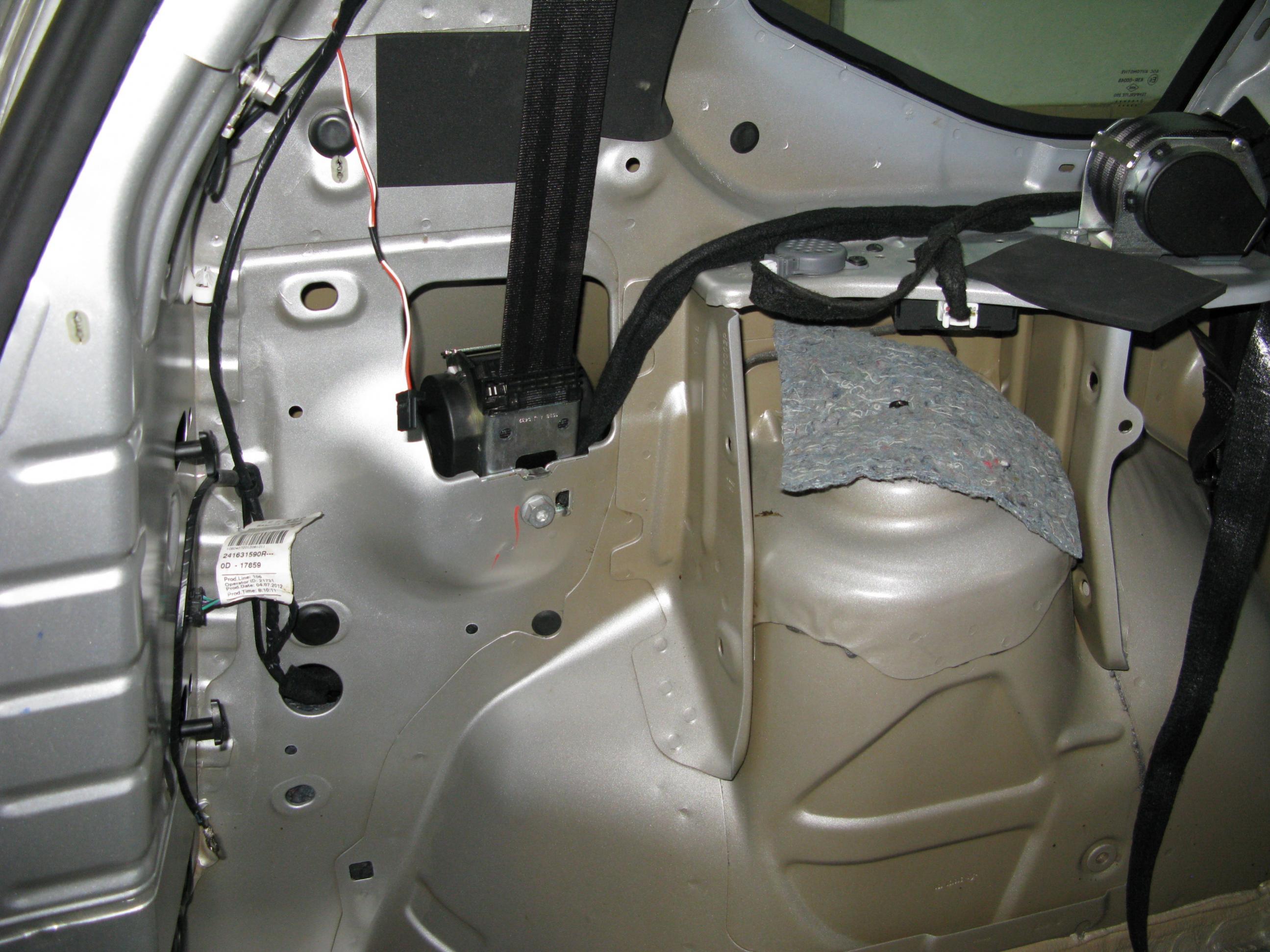

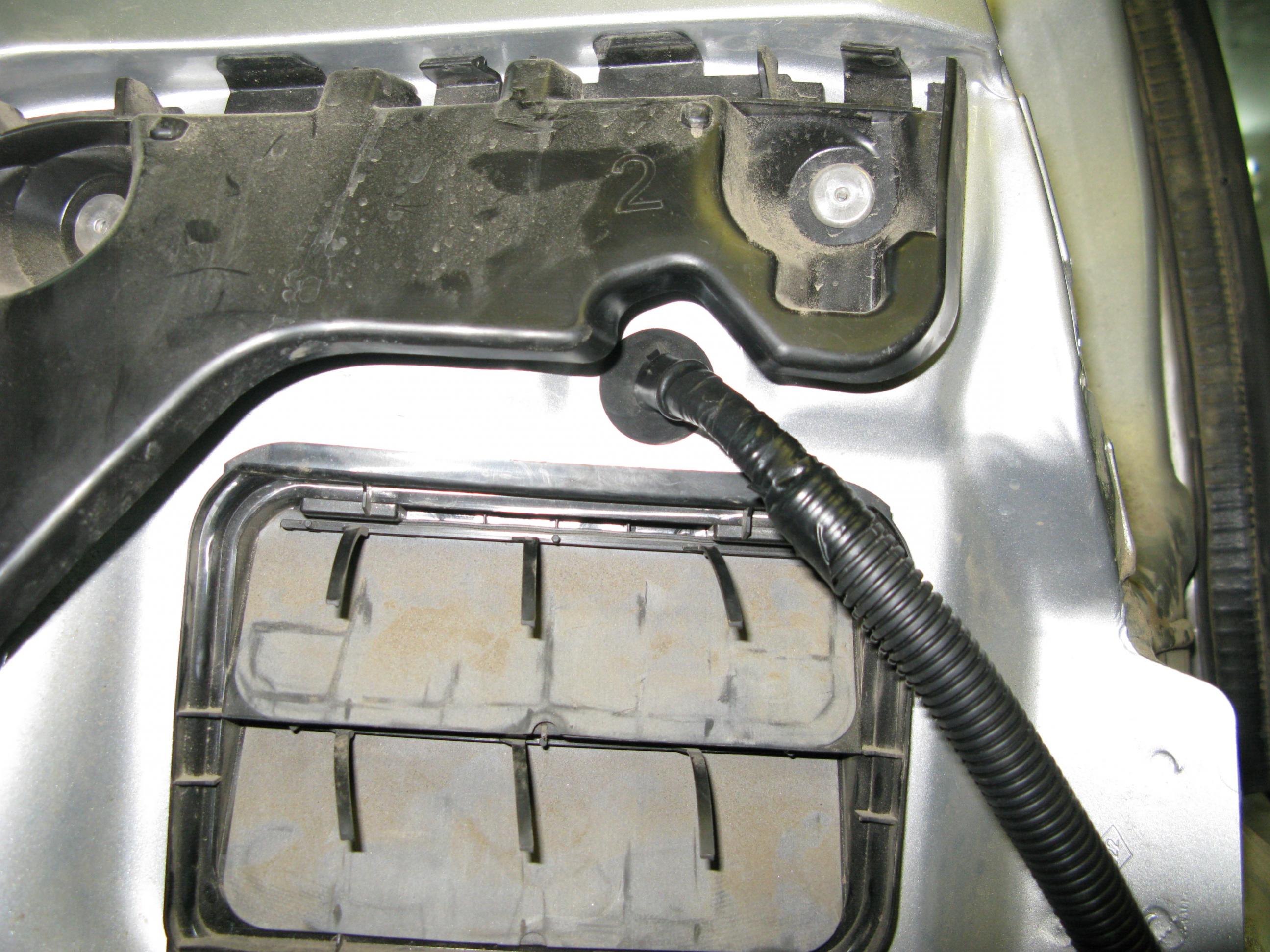

как проводка от штатных датчиков заходит в багажник?
Слева над клапаном вытяжки.
Сам штатный парктроник.
PS: У меня там же идет проводка от фаркопа.
