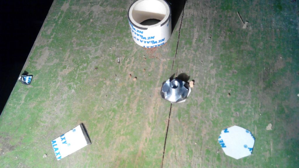

3. Гайка мебельная забивная/врезная (погуглите картинки) - у этой гайки широкая площадка для фиксации ее на бампере, это важно.
4. Двусторонний скотч, желательно хороший, фиксировать гайки временно, пока не подтянем их болтами

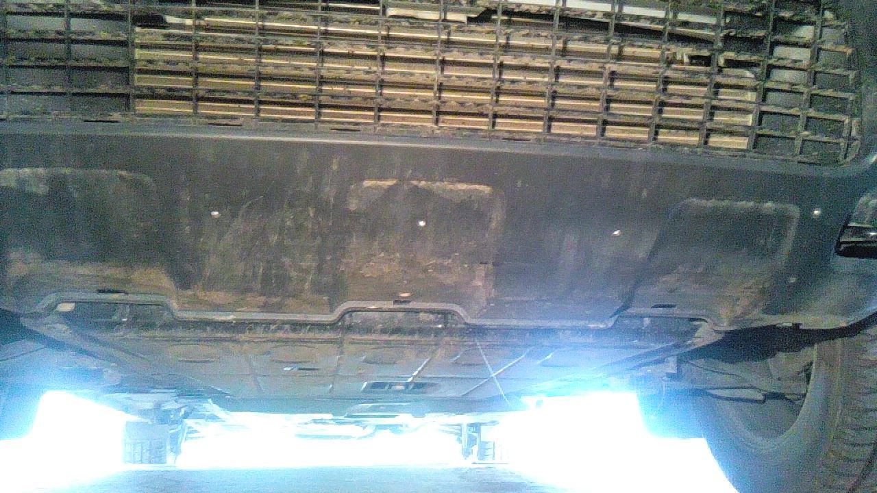

Сначала цепляем защиту за центральное отверстие, примеряем чтоб было все ровно (тут желателен помошник). Размечаем будущие отверстия маркером. Снимаем защиту, сверлим сверлом Ф8 или Ф8,1 (у нас все будет точно, без допусков на несоосность). Желательно сверлить шуруповертом или дрелью с ограничителем заглубления сверла, чтоб не "врубиться" в радиатор.

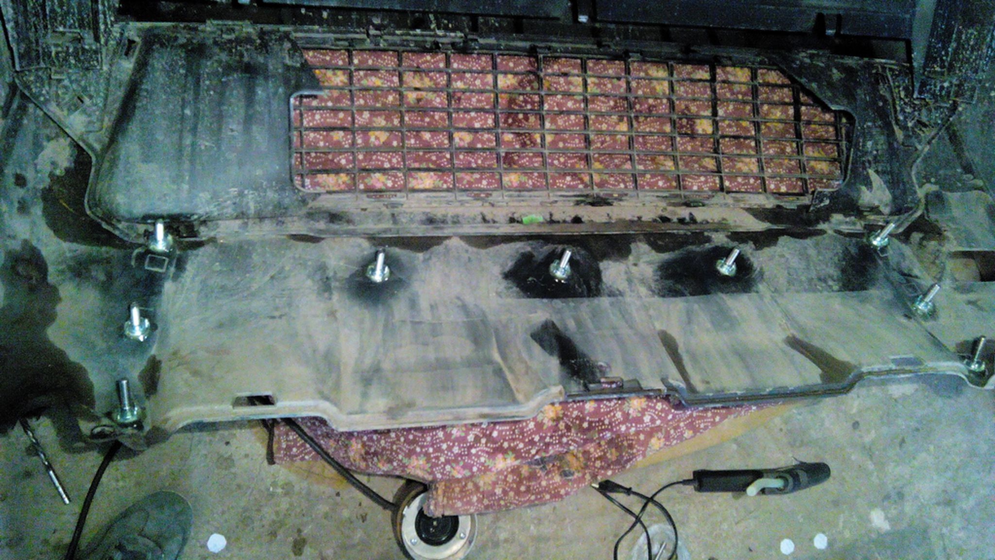

Снимаем бампер. После изучения роликов на ютубе это оказалось не страшно, делается за 5 минут в одного. Кстати, ставить еще легче.
Протираем места вокруг отверстий мокрой тряпкой, потом сухой. (Ума не приложу, откуда внутри бампера пыль и грязь!!?) Откладываем досыхать.
Клеим скотч на "затылок" гаек, вырезаем круглые дырочки под болт прям по месту, так удобнее.

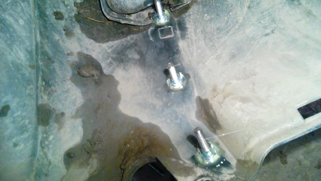

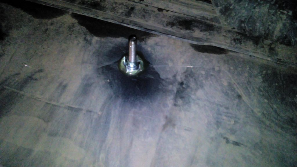

Затем вставляем болт в отверстие в бампере, надеваем гайку и притягиваем, чтоб приклеилось. Вуаля! Хорошо прижато, ровно притянуто, соосность идеальная. Я "до кучи" еще клей-расплавом из пистолета залил по кругу, возможно это лишнее. Получилось как-то так:
Дальше все просто - ждем застывания клея, выкручиваем болты, ставим бампер на место, ставим на место защиту. Все крепления встают "как тут и было" - мы ж по месту размечали!
Вот фото отверстий уже с гайками, чтоб сфоткать - пришлось лезть в яму, с земли отверстий не видно совсем.
