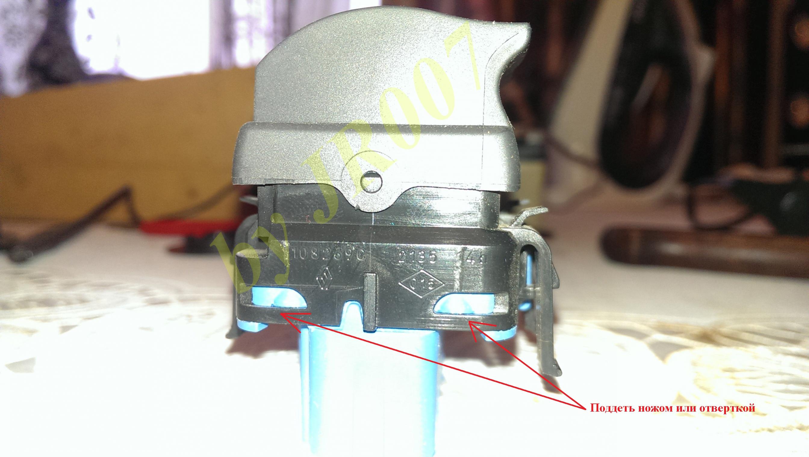

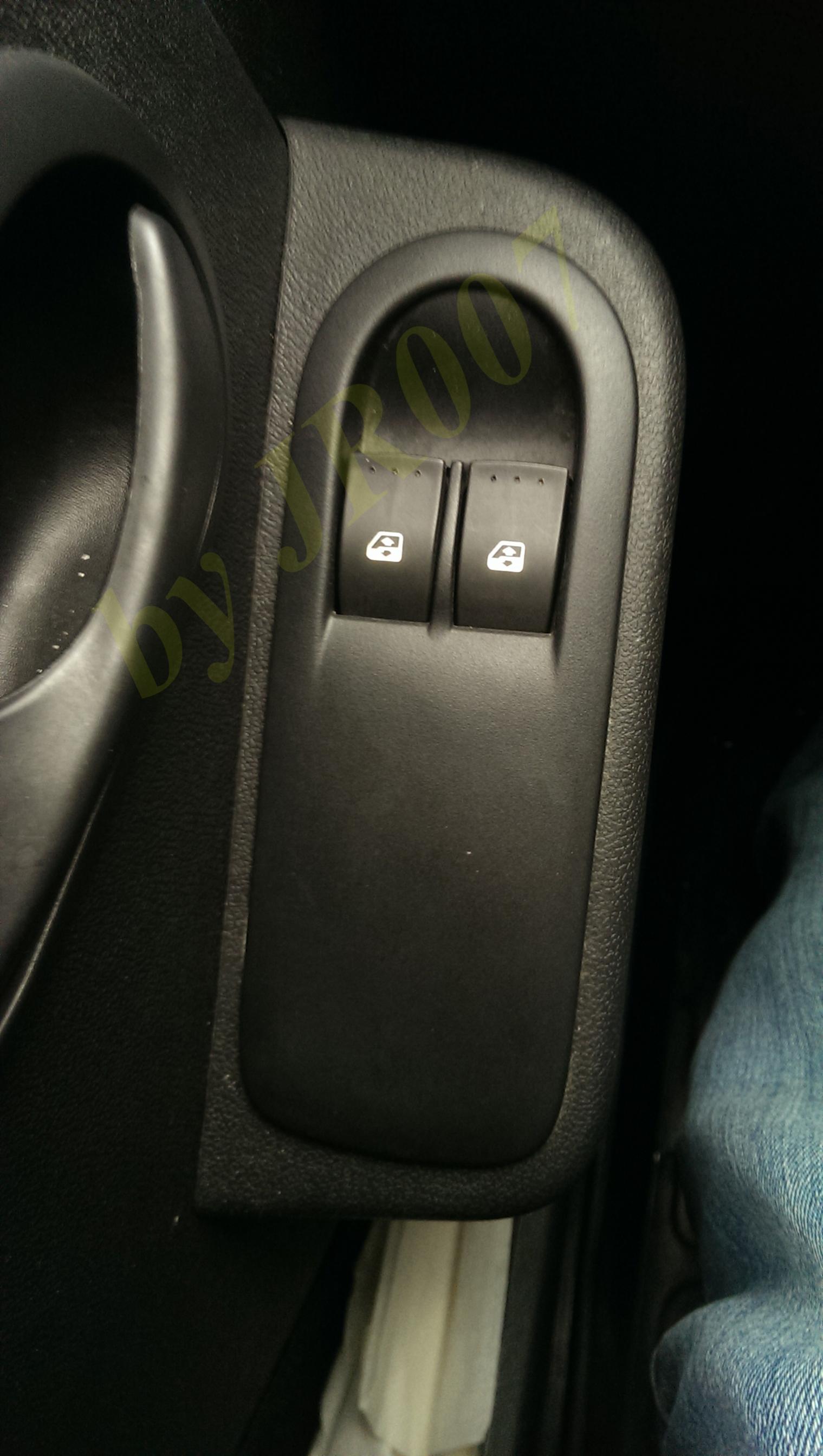

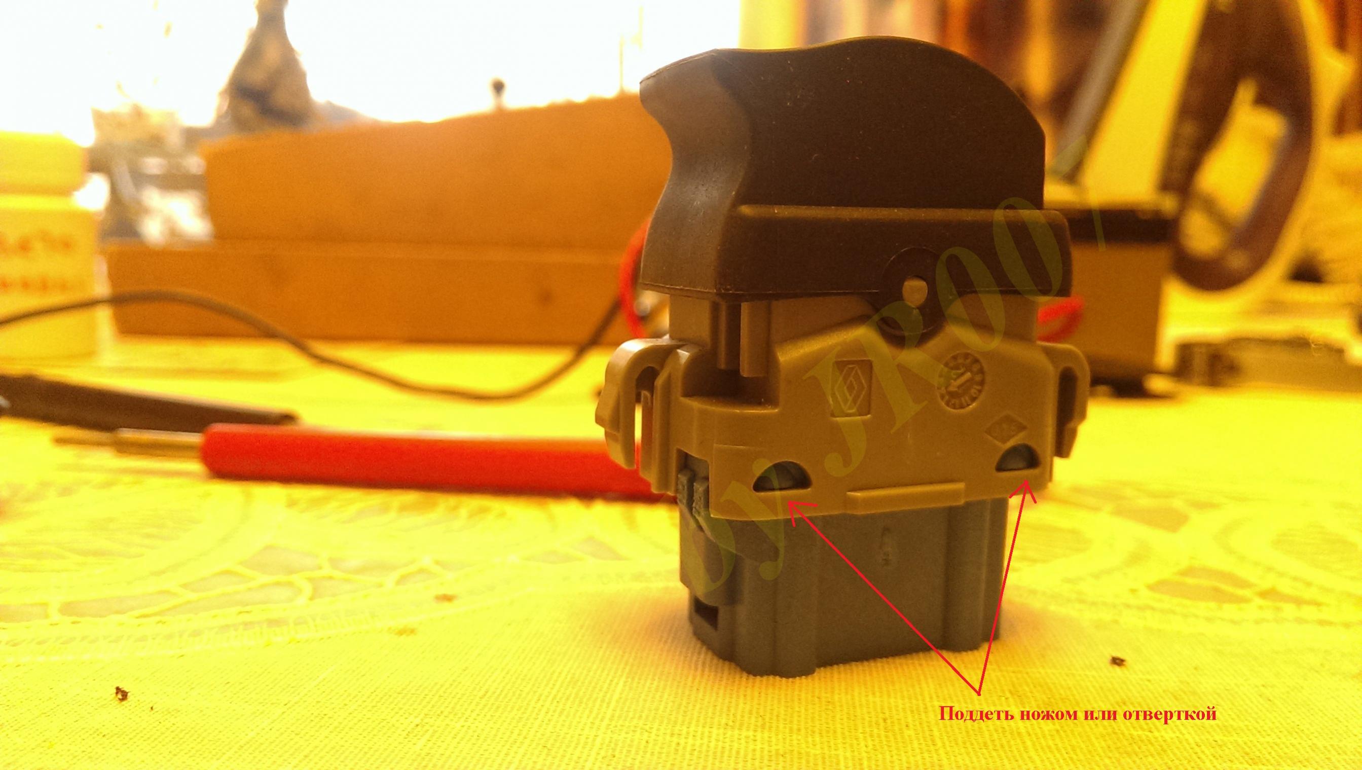

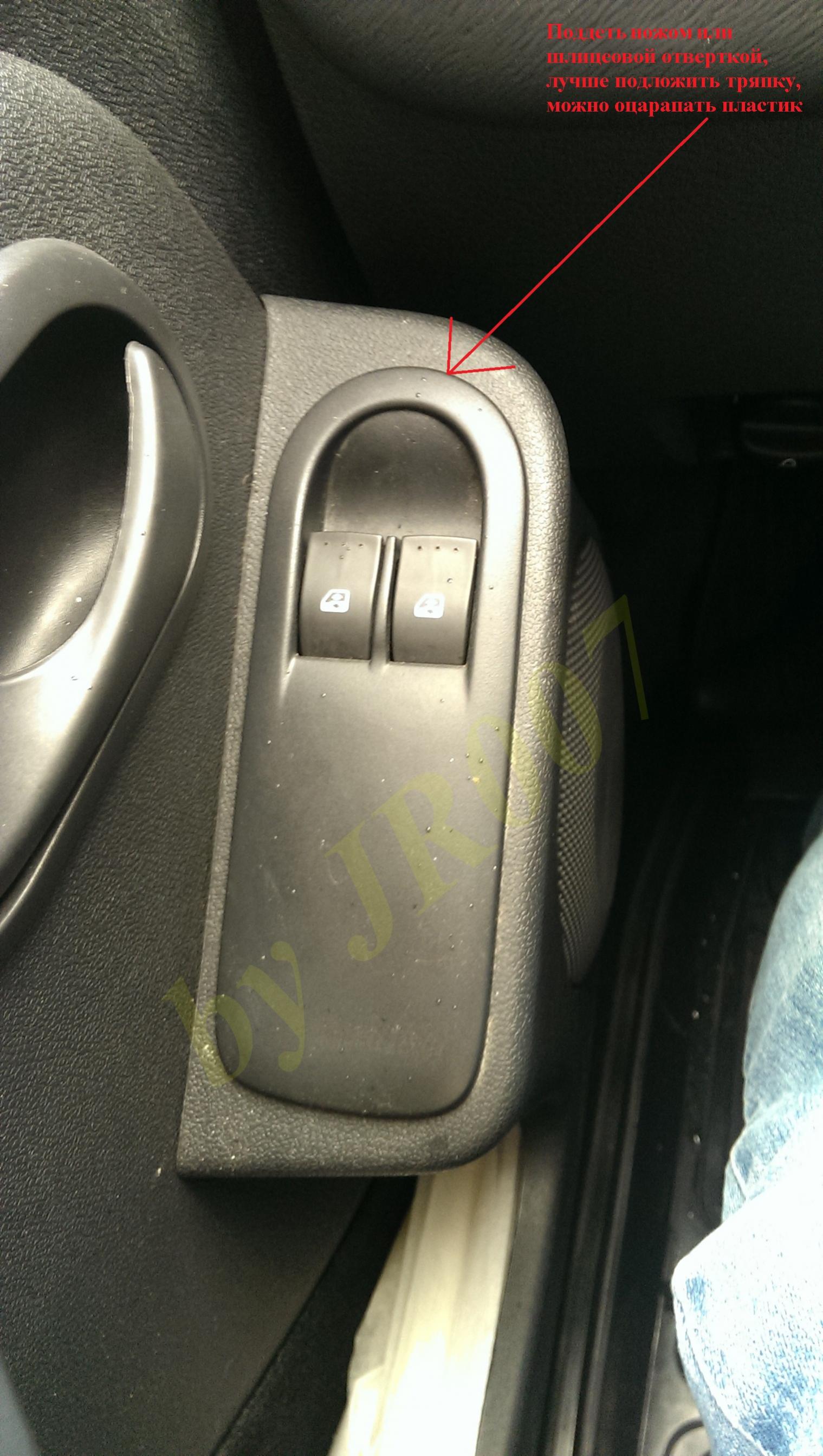

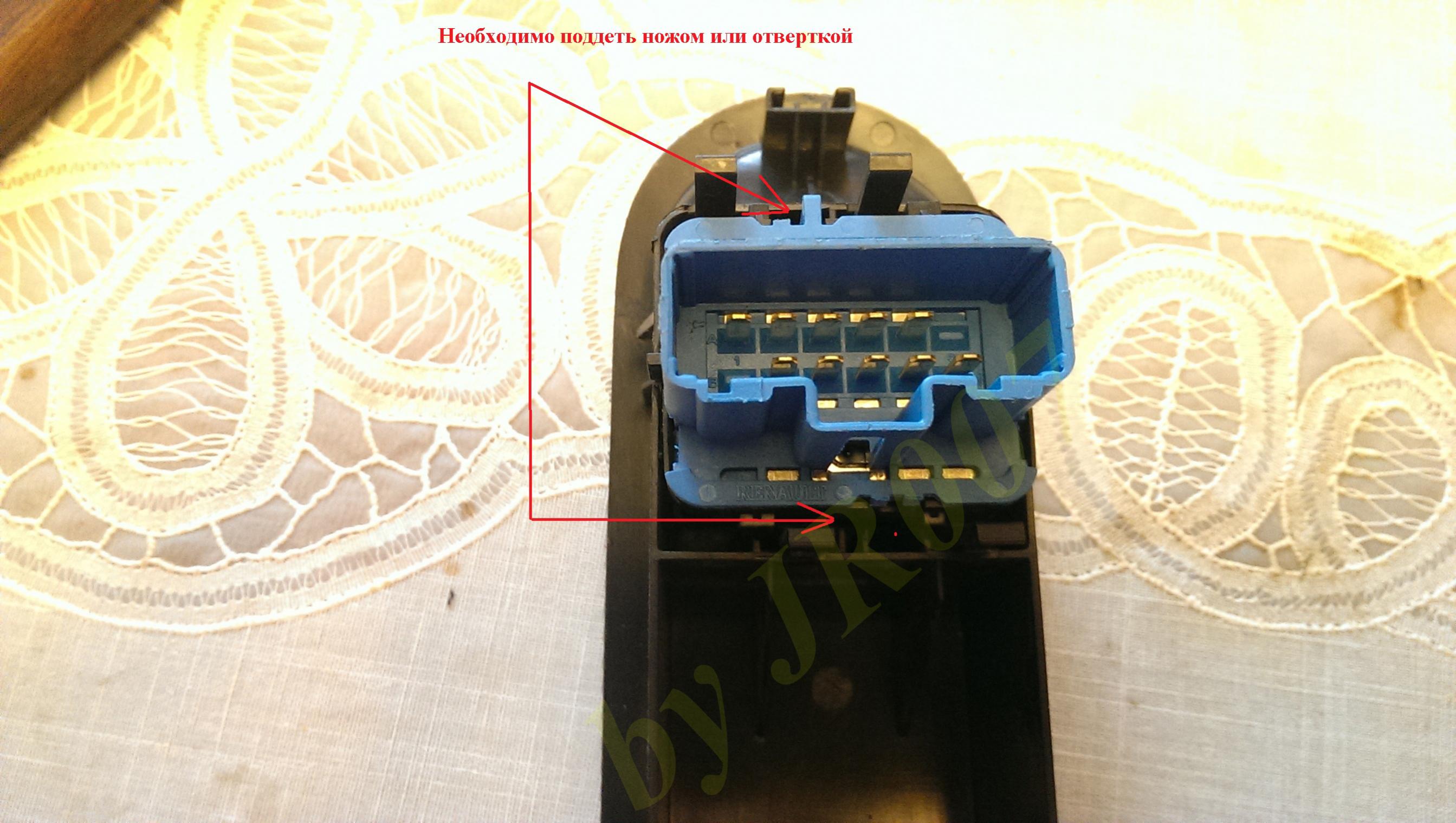

Чтобы снять кнопки водительского стеклоподъемника необходимо, смотрите фото:

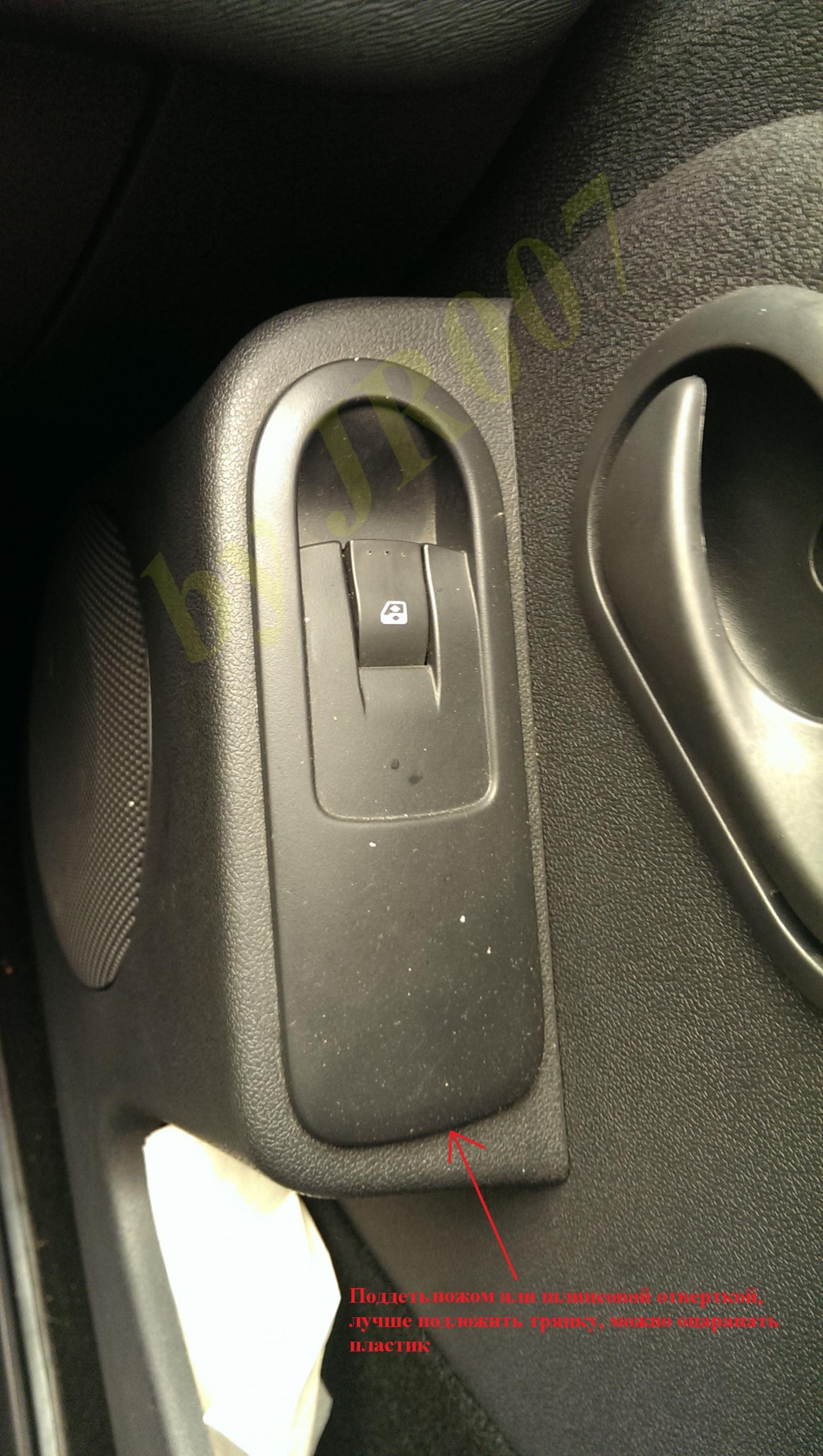

Пассажирский стеклоподъемник:

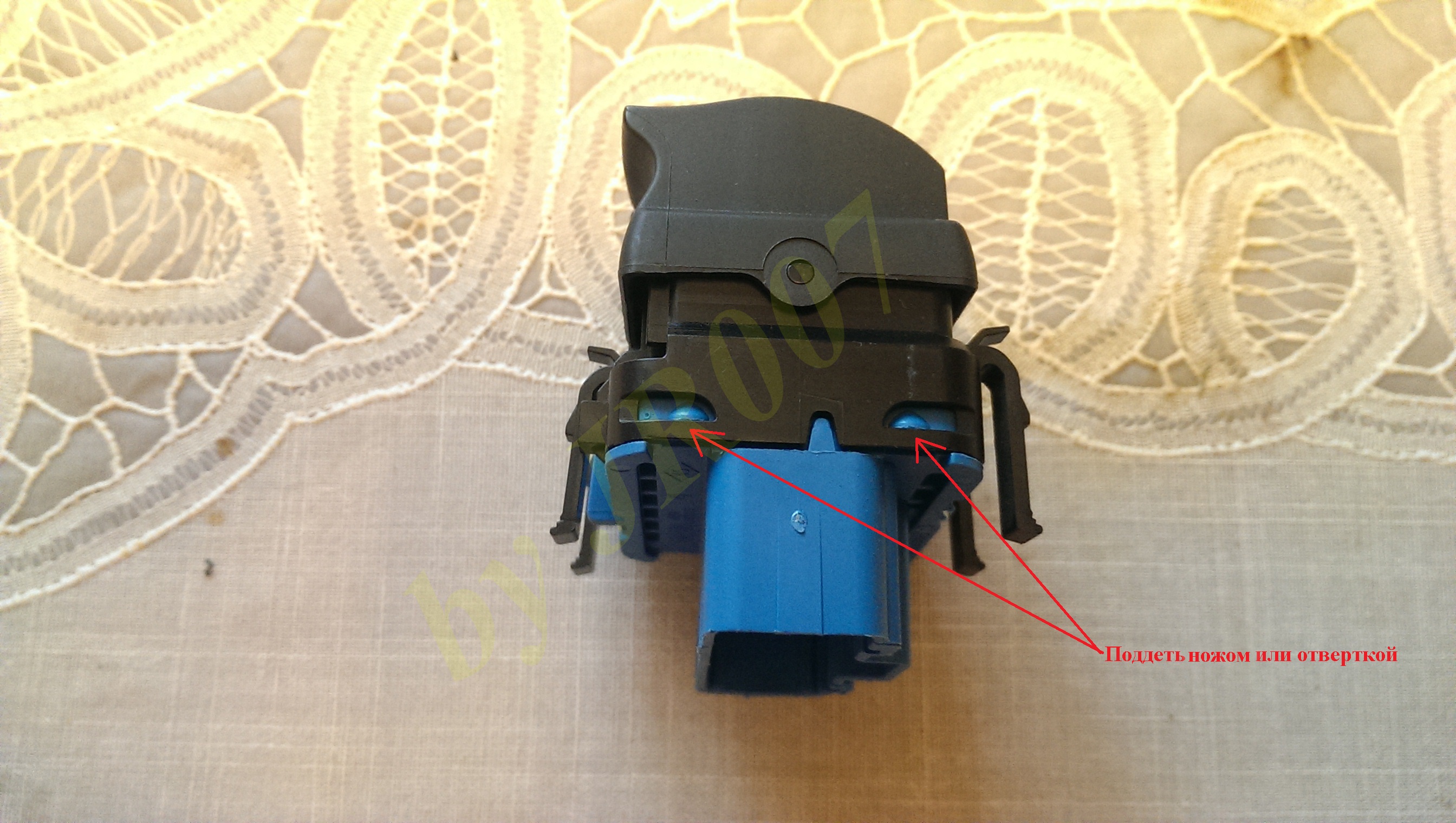

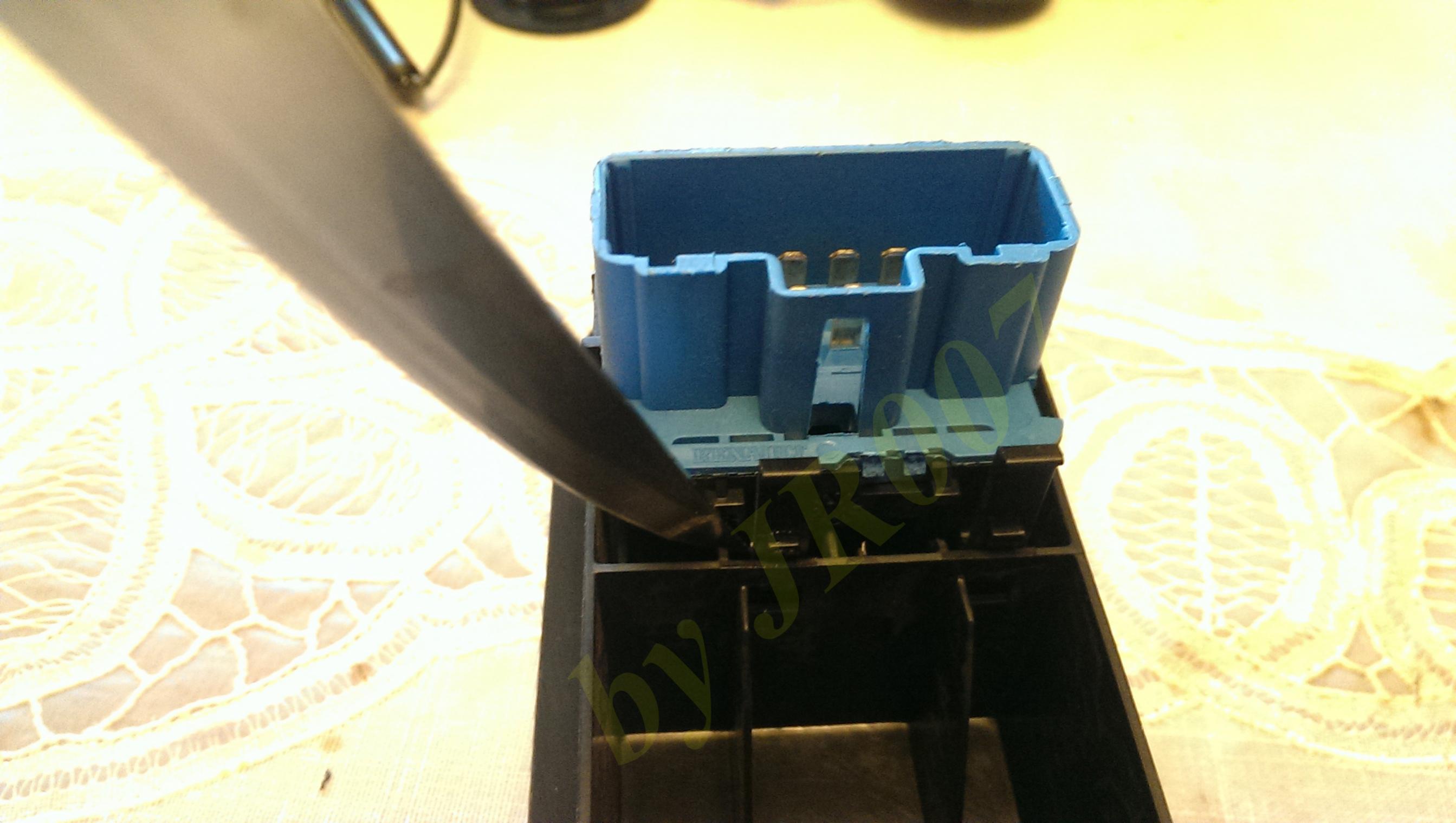

Ножик в руки и вперед:

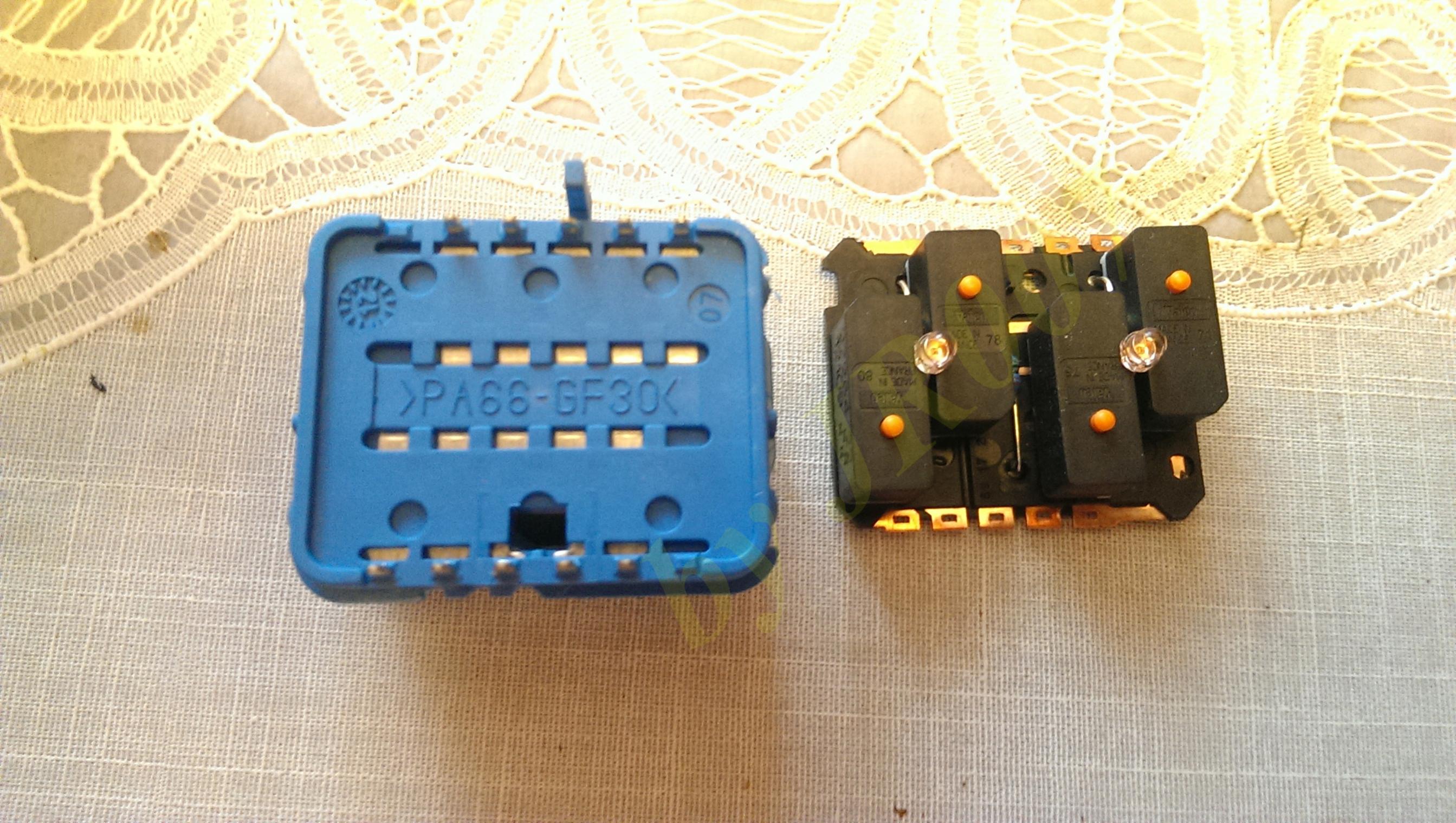

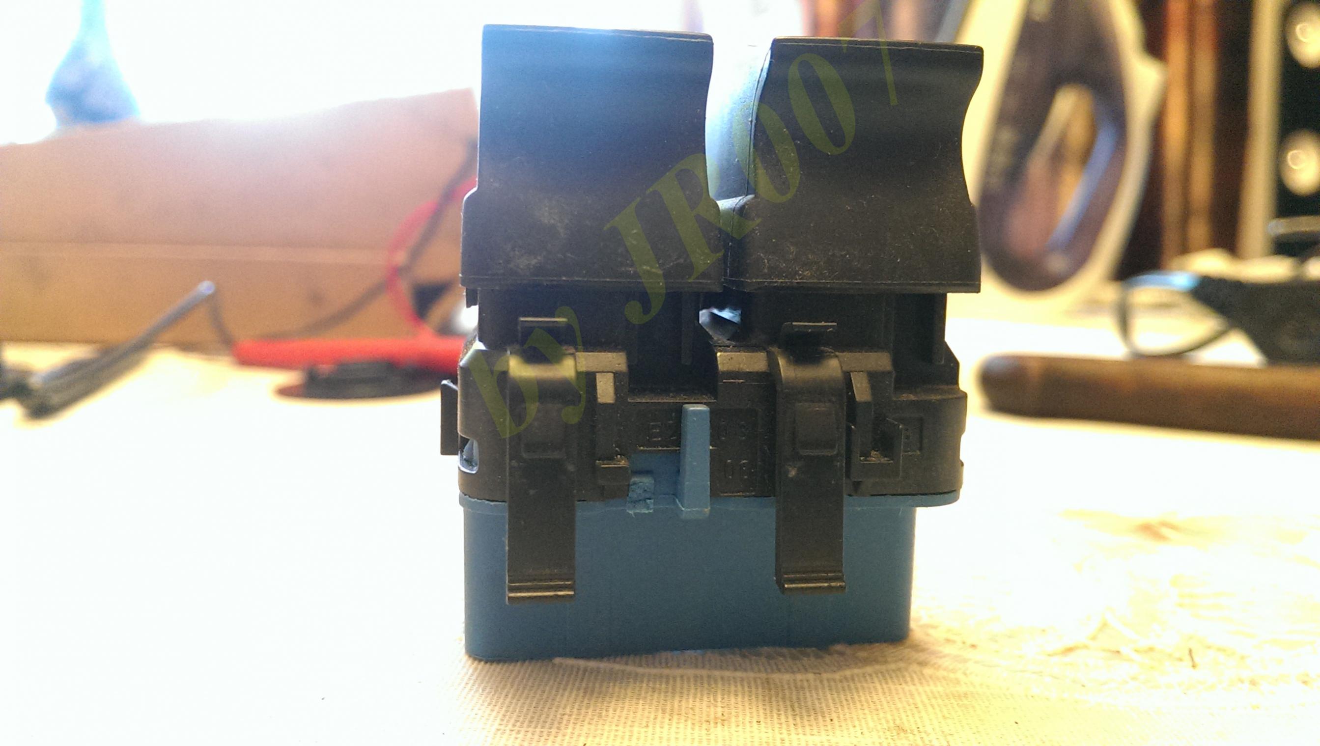

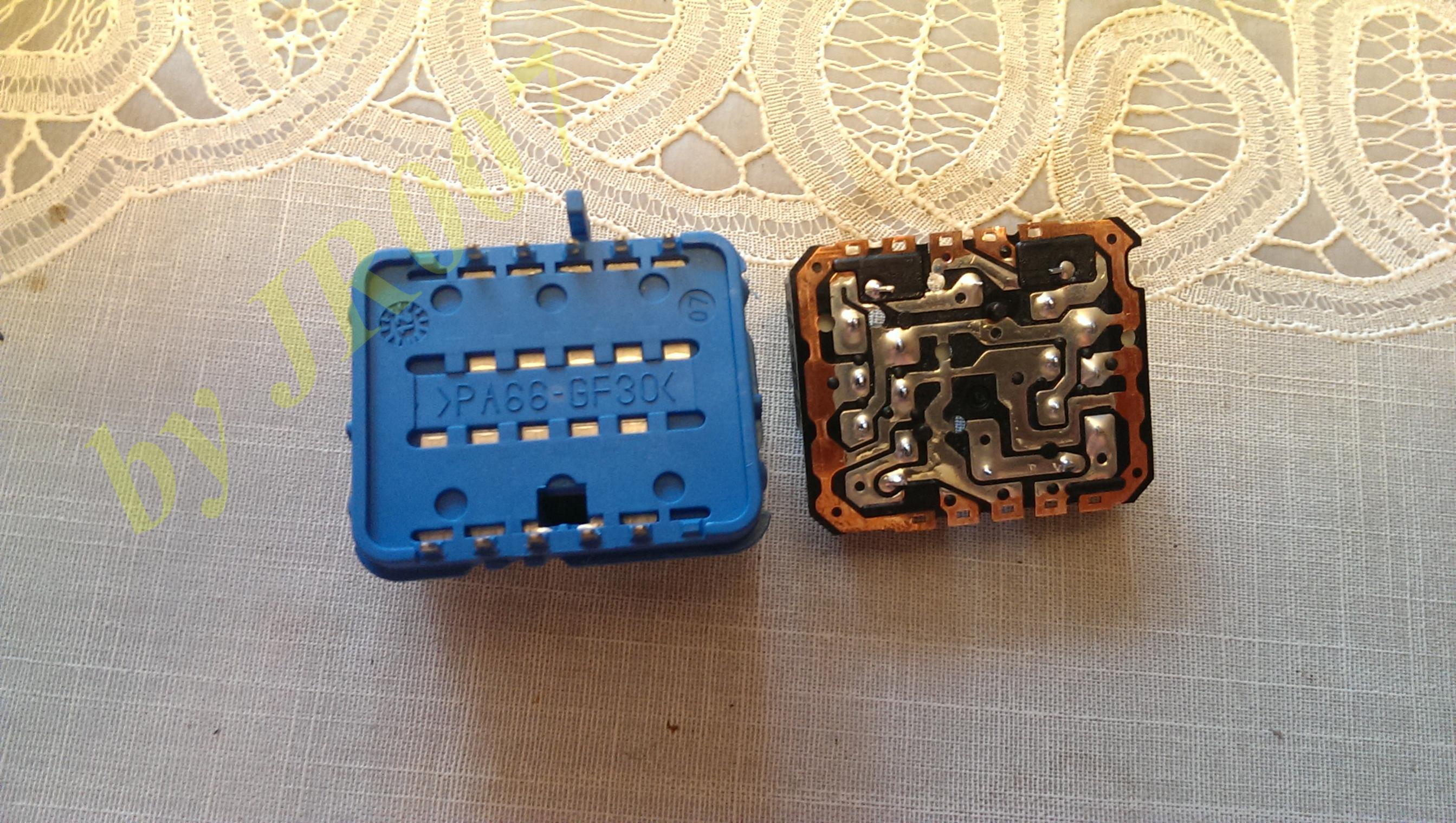

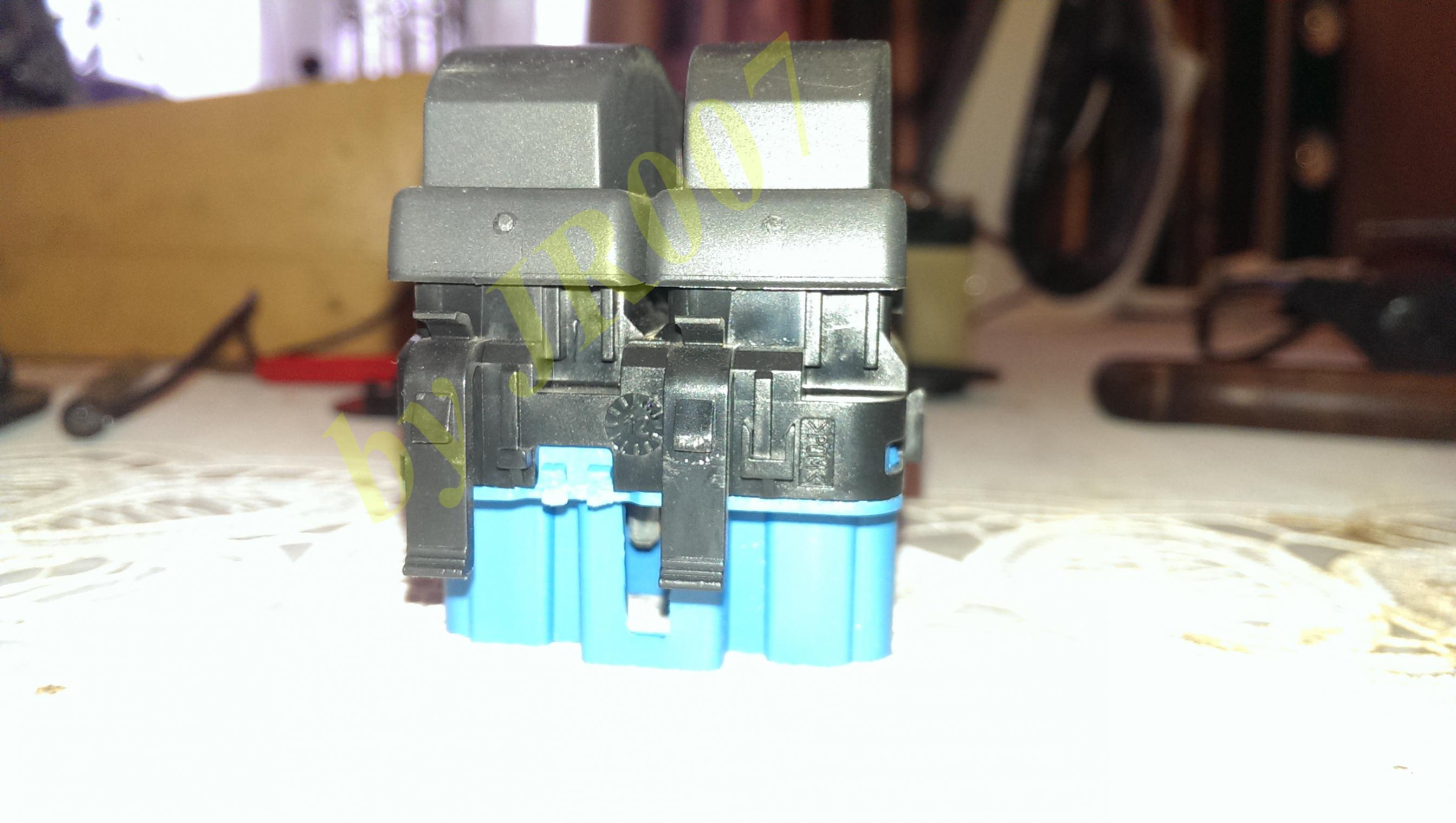

Кнопки сняты, можно вскрывать :

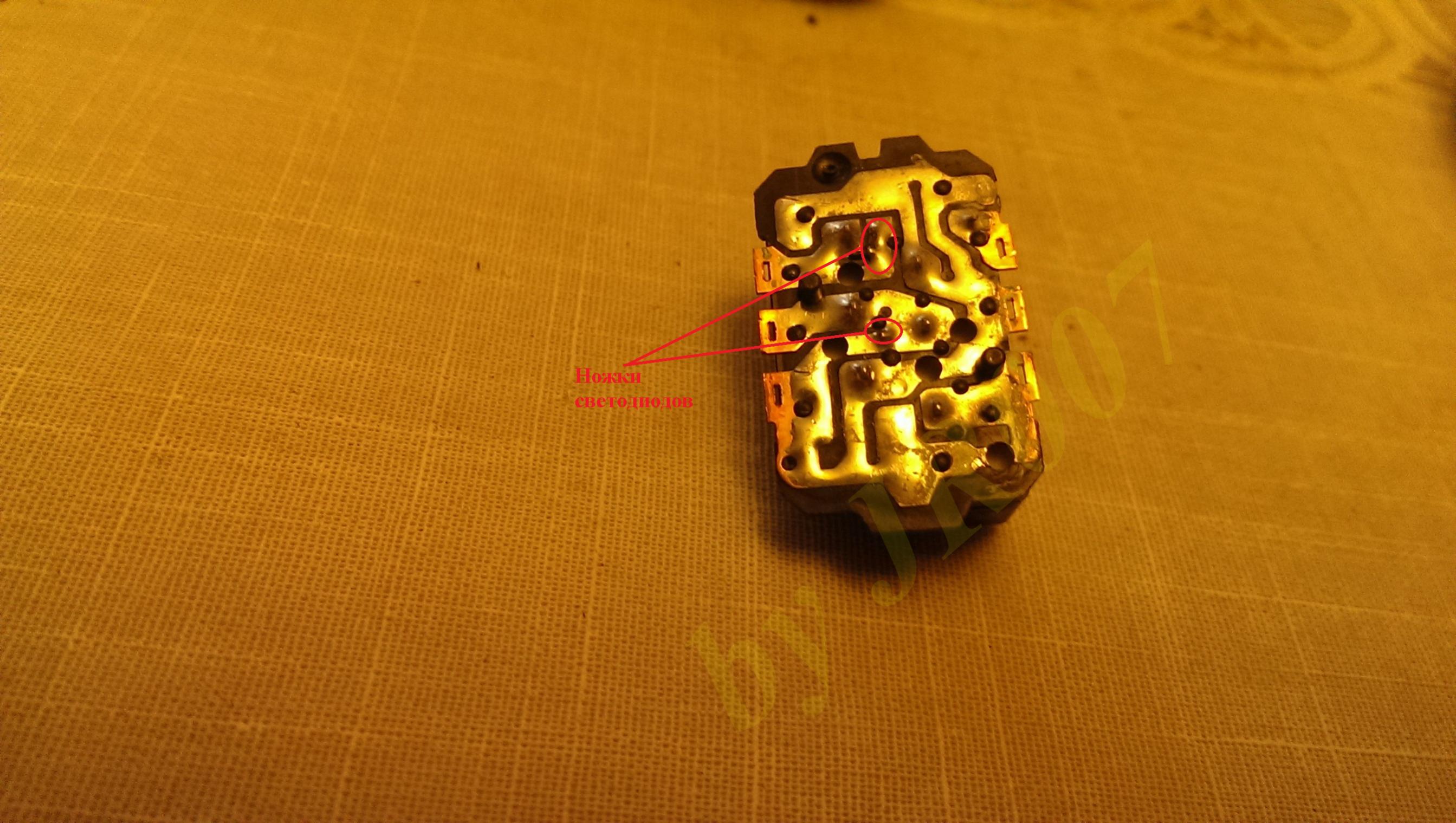

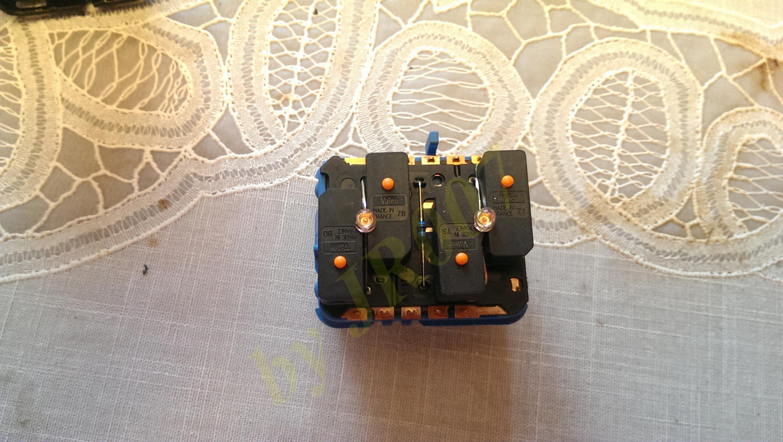

Можно греть паяльник:

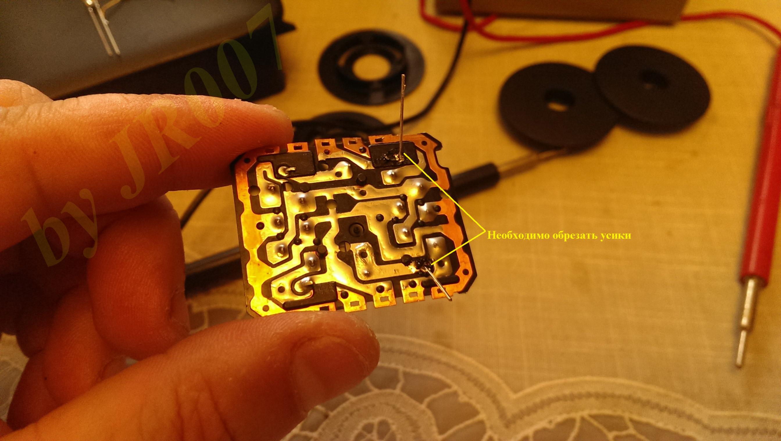

Выпаиваю светодиоды:

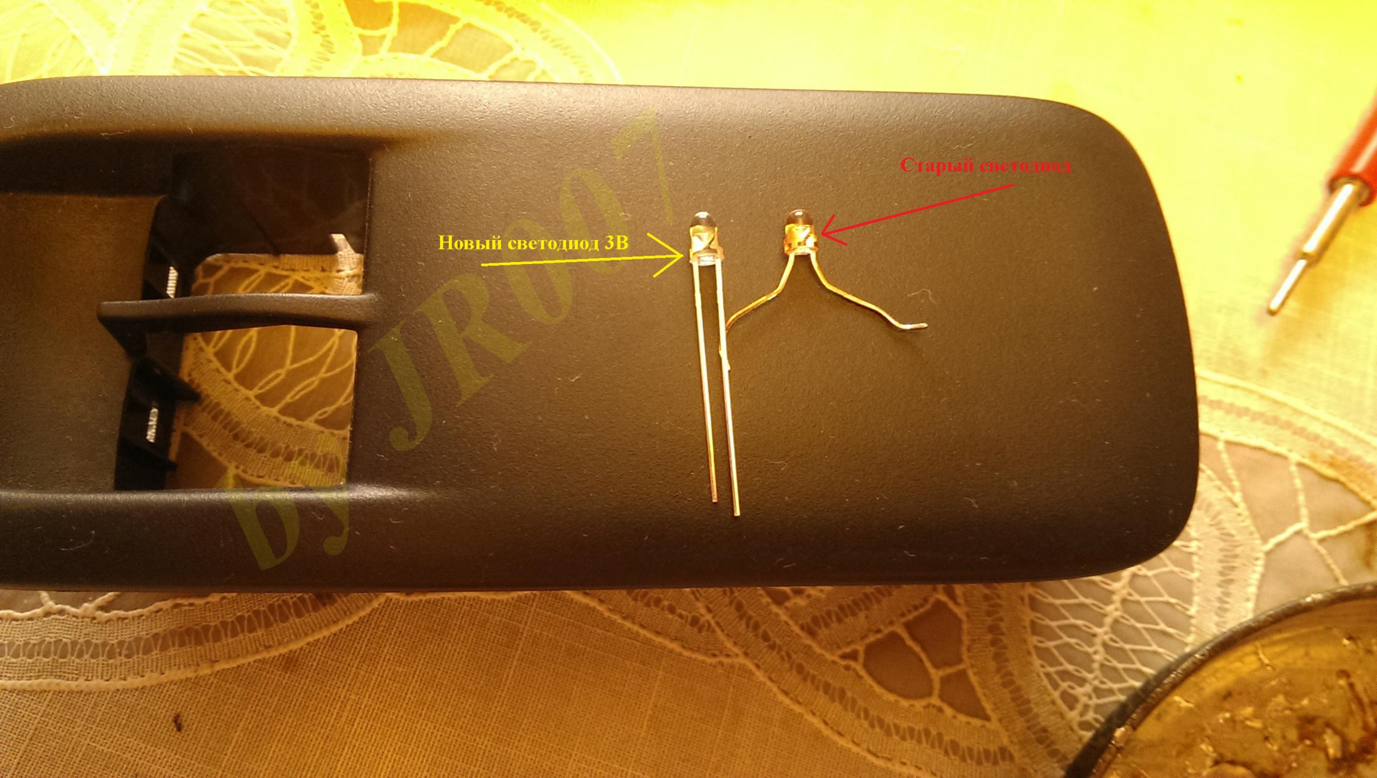

Старый светодиод и новый трех вольтовый (по размерам почти 1 в 1):

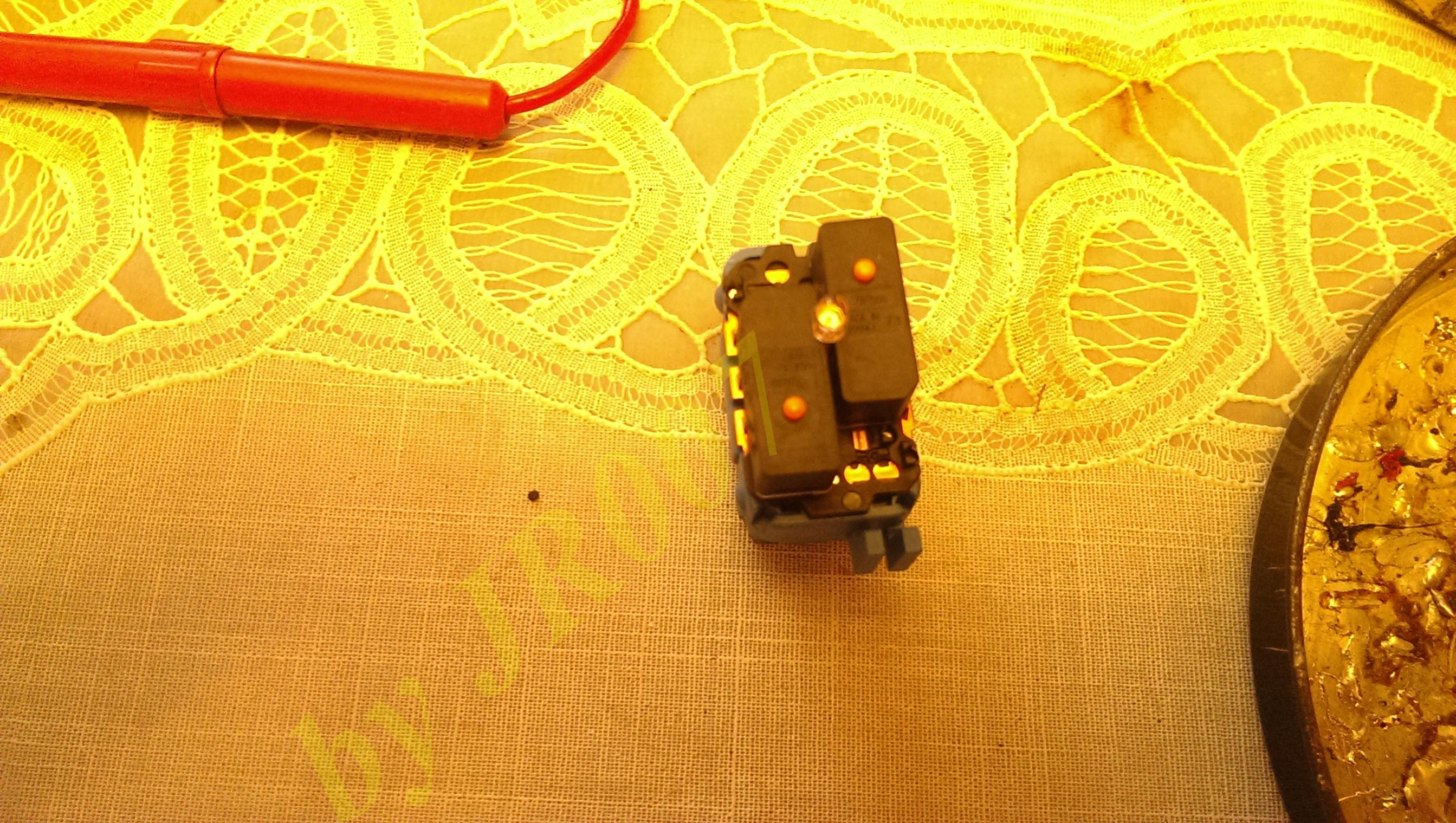

Первый светодиод заменен, со вторым необходимо проделать то же самое:

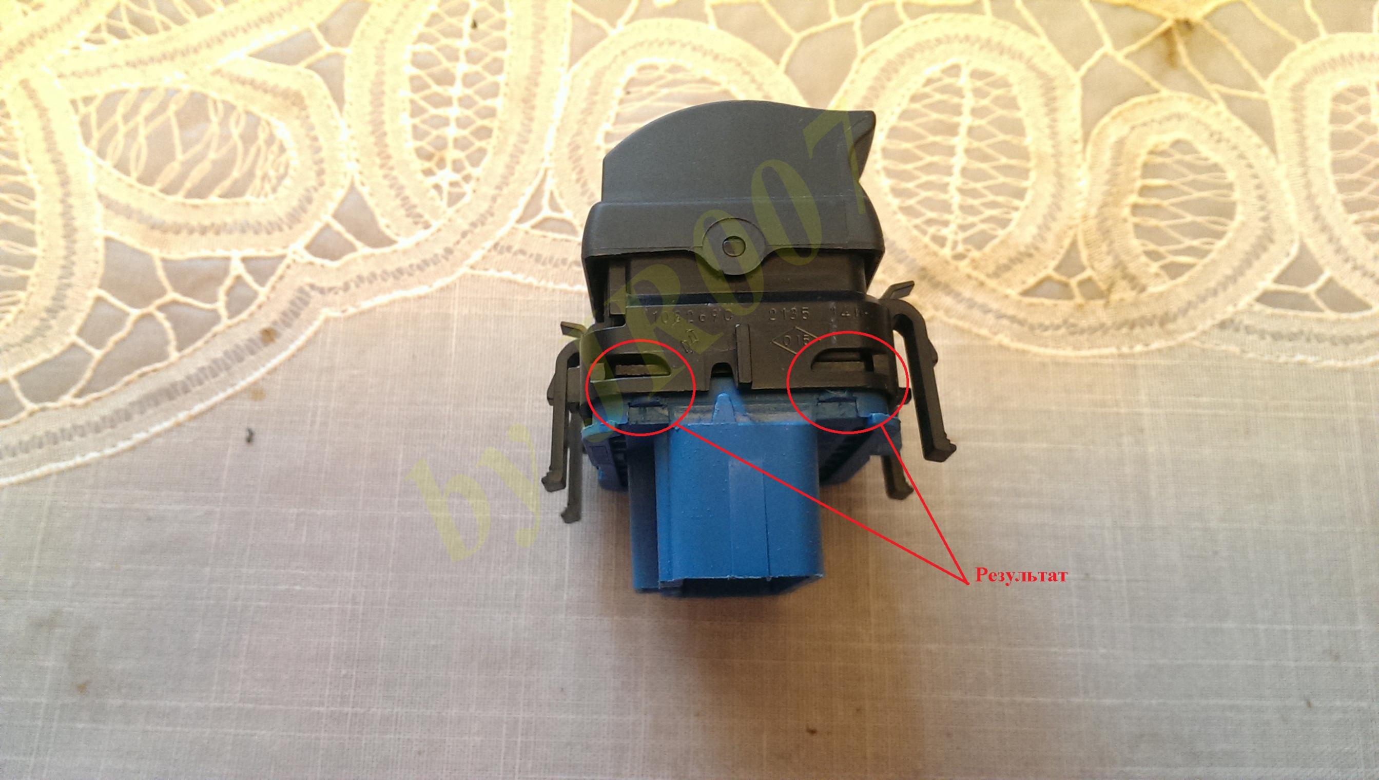

Ну и кнопка водительского стеклоподъемника (аналогично), хоть я и запалили плату, она работает, но буду менять кнопку:

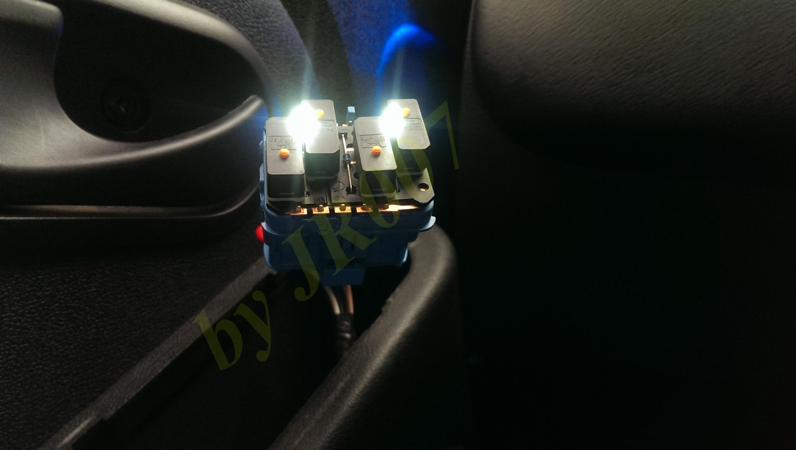

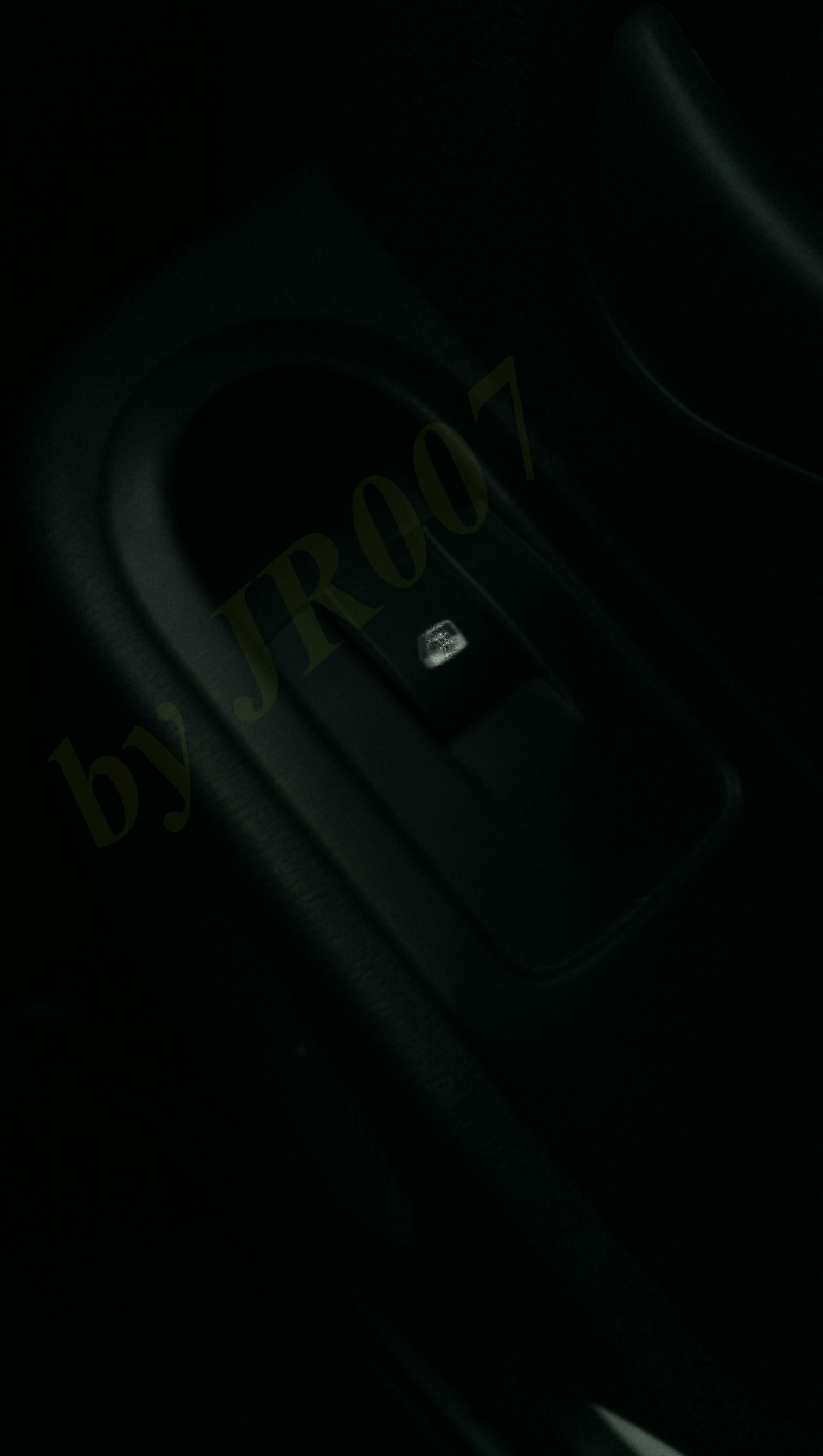

Результат (извините за качество, мобила, да и устал я )
