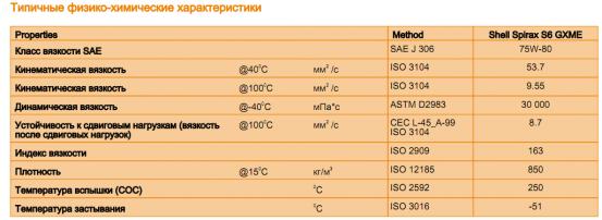

CASTROL конечно хорошо но настораживает индекс 3а воздействия на цветные металлы(синхронизаторы). А что скажете про такое масло в КПП
http://www.epc.shell.com/docs/GPCDOC...0_(ru)_TDS.pdf
