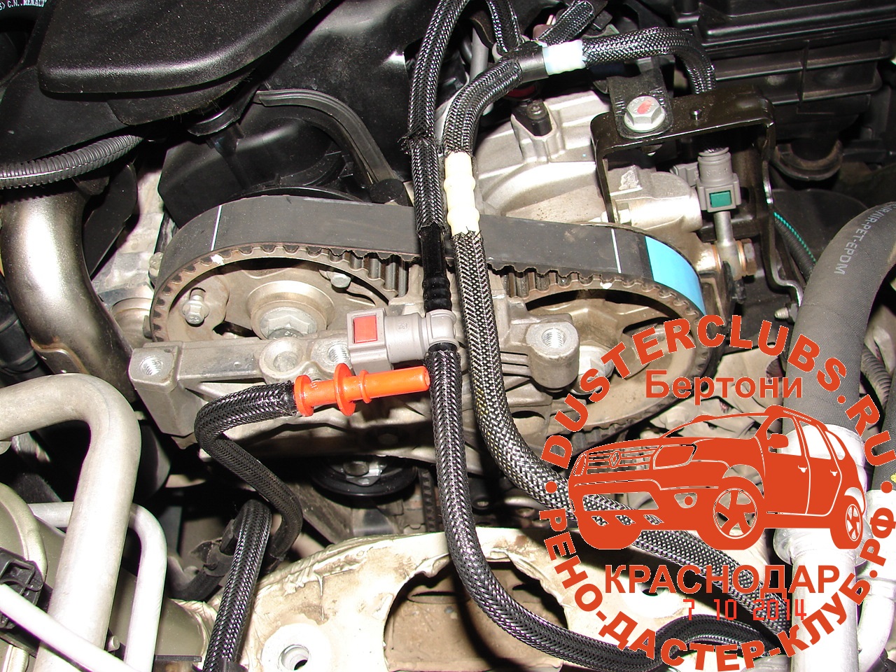

При снятии старого ремня ГРМ были нанесены метки и стрелка направления вращения:
Метки были нанесены и не шестерни привода распредвала и топливного насоса. И что самое интересное, на новом ремне тоже есть метки! Ребята сказали, что ремень нужно ставить строго по меткам, но зачем они не знают. Типа их так учили и всё.
