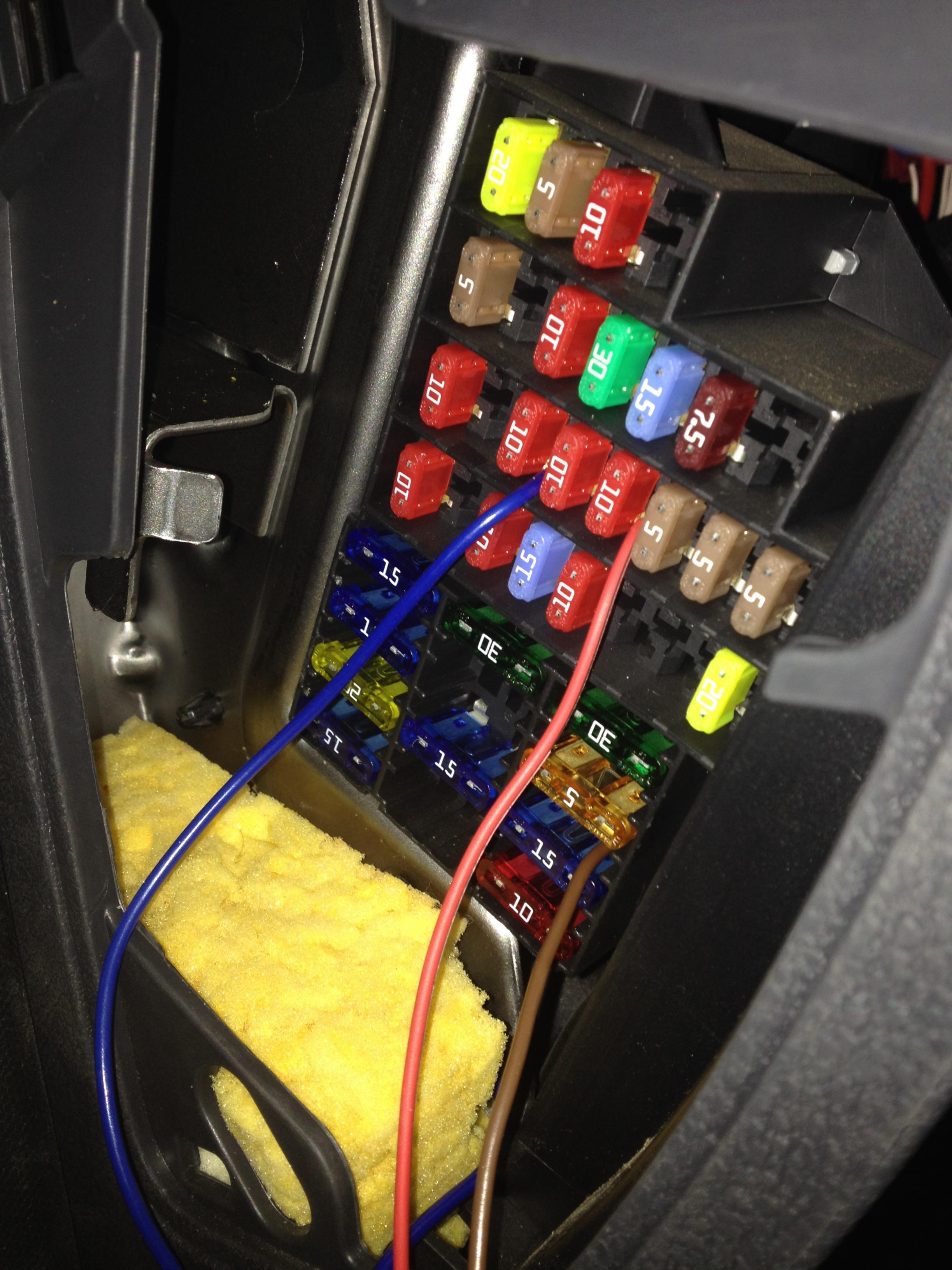

Vladslav68, а при подключении данного девайса, как далеко нужно в проводку лезть (я до первого ТО не хотел-бы резать провода), и если не сложно ссылку где продают.
В проводку лезть не надо, все подключается в салонном блоке предохранителей, дабы не расстраивать сервисменов, я купил предохранители и подпаял к ним провода блока упаравления и теперь, для приведения всего в исходное состояние достаточно только вынуть их и поставить заводские предохранители... Провода резать НЕ НАДО. Блок расположил в нише предохранителей. На этой желтой паралонке. Вроде не гремит ничего. Брал тут, РХО-22, прислали на пятый или шестой день после оплаты, платил картой Сбера, доставку ДЕЛОВЫМИ ЛИНИЯМИ, за доставку на месте оплатил 100 руб.
