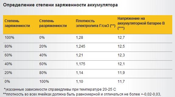

Определение степени заряженности аккумулятора
Способ определение степени заряженности по напряжению справедлив только для аккумуляторов находившихся в стационарном состоянии не менее 8 часов.Заглянув в первую таблицу зная ваше напряжение ,узнаете плотность электролита .
Измерение необходимо производить не ранее чем через 8 часов после выключения двигателя. У полностью заряженной батареи величина составляет 12,7 - 12,9 Вольт при температуре +20...+25 °С.
Измерение напряжения производить на клеммах АКБ или генератора прибором (мультиметром).
Показания внутри салонных приборов - бессмысленны, т.к. они могут показывать верное напряжение только без нагрузки, для верного измерения внутрисалонные приборы необходимо подключать непосредственно к клеммам АКБ, отдельными проводами, как по плюсу, так и по минусу.

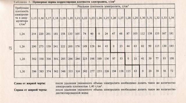

Коррекция плотности Электролита
Коррекция производится только на полностью заряженном Стационарно АКБ !!! Таблица коррекции плотности вторая миниатюра.

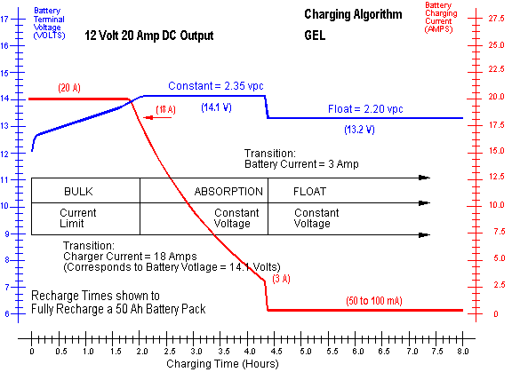

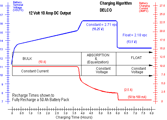

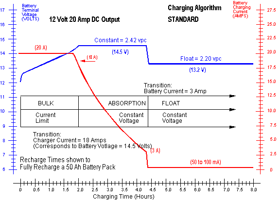

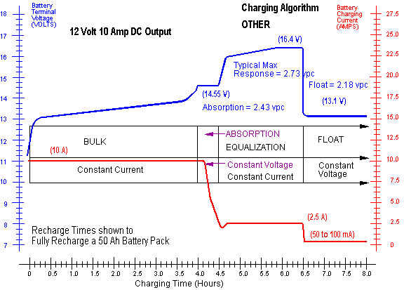

Алгоритмы заряда разных типов свинцово-кислотных АКБ,
На графиках ток (красная линия) указан для двух параллельных 50 а/ч АКБ, т.е. для ёмкости 100 а/ч.
Напряжение на графиках - синим, справедливо для 12-ти вольтовых АКБ.
"Жидкостный" - электролит в виде жидкости (WET).
"Гелевый" - электролит в виде геля (GEL).
"Абсорбированный" - жидкий электролит пропитан в стеклоткань (AGM)
Sb - Сурьма, Са - кальций.
3 я .миниатюра Жидкостный "Сурьмистый" Sb/Sb, больше не выпускаются, т.к. содержат более 2% сурьмы
Сурьма, кстати, катализирует процесс электролиза воды (распад на кислород и водород - "кипение")
4,Жидкостный "Гибридный" Sb/Ca он-же Са+:
5,Жидкостный "Кальциевый"/"Не обслуживаемый" Са/Са:
