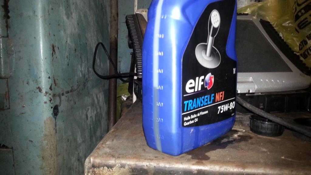

Масло с КПП слилось довольно чистое, можно было и не менять. С новым маслом, чисто субъективно, передачи стали включаться мягче. Я так и не понял, почему так мало масла зашло в коробку. Было три литровых банки, одна из них открытая и в ней не хватало грамм 50. После заправки в последней банке осталось:

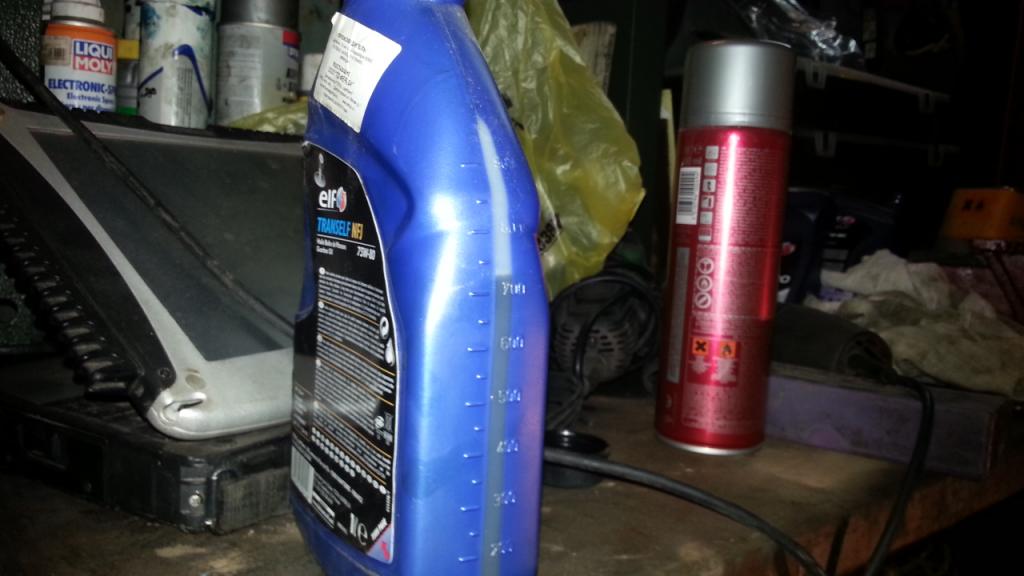

Из этой же банки залили в "раздатку" и в ней осталось:

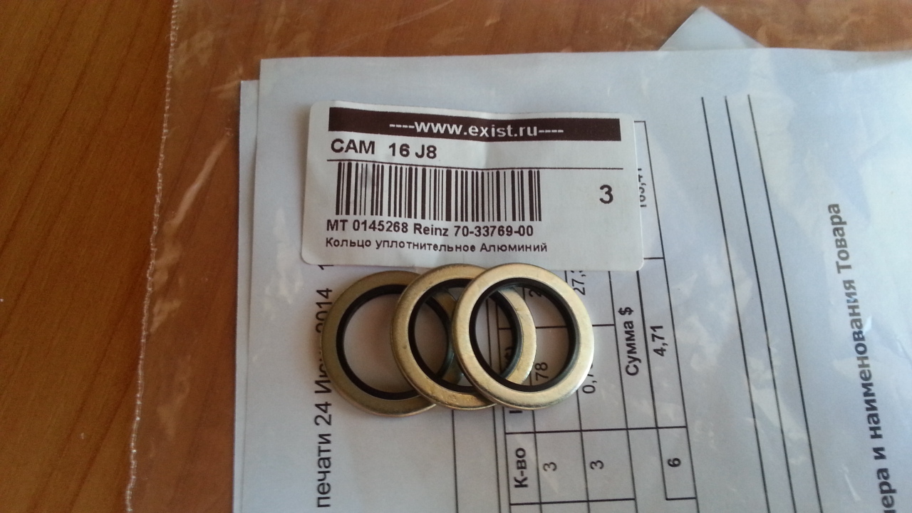

Купленные уплотнительные мною кольца:
Александр забраковал и поставил медные, видимо для УАЗов.

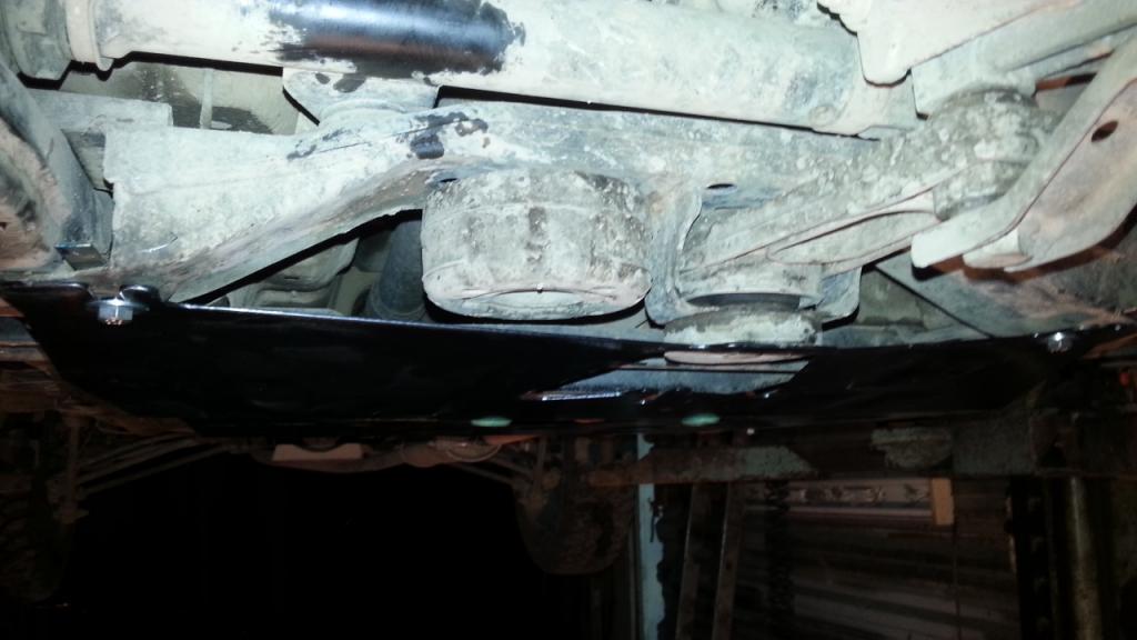

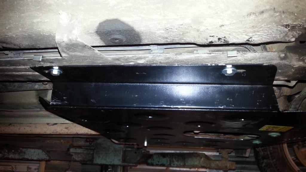

Наконец-то установил защиту ККД. Долго ломали голову как ее ставить, еще дольше читали инструкцию.
В итоге поставили и подивились находчивости менеджеров. Чего только не сделаешь, что бы срубить бабла! С одной стороны, эта защита крепиться к защите(!) трубок. То есть если хорошенько приложиться брюхом, то можно погнуть защиту трубок и передавить их...
На верхнем фото видно огромное расстояние между защитой и днищем с карданом. Если в говнах сдавать задом, туда будет набиваться земля. По уму, надо бы подрезать болгарочкой задний край и завернуть его вверх.

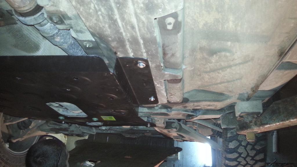

И уж чего мы вообще не поняли, так это как она встала спереди.
На фото видно , что защита, после того как ее притянули болтами, изогнулась дугой, уперевшись в отбойник...
Что-то мне как-то непонятна инженерная мысля...
