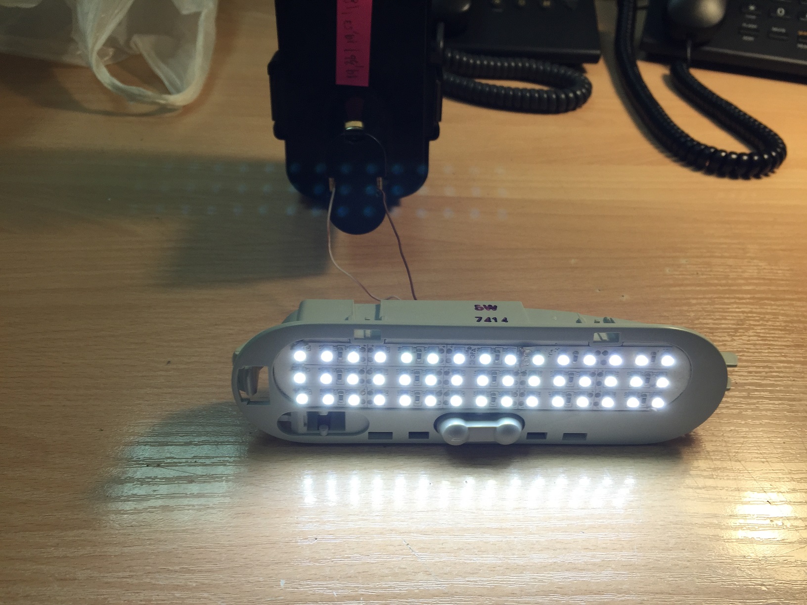

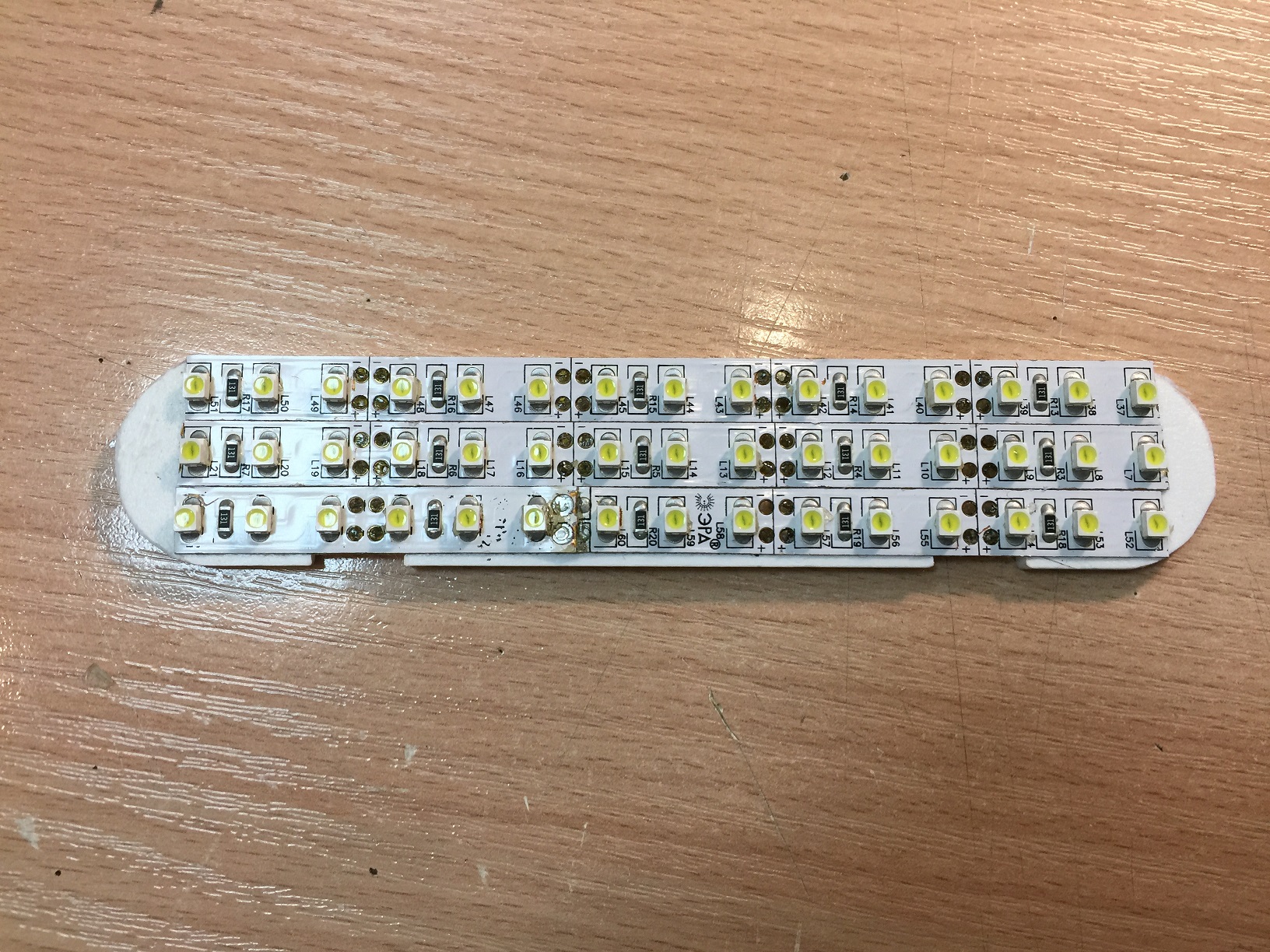

Сообщение от instal01 Посмотреть сообщение
Напряжение на красном проводе плафона присутствует примерно пол часа,если машину оставить в покое,а на белом масса от BCM пропадает через 30 секунд после закрытия всех дверей и если на нем остается подсос через сопротивления на массу светодиод светится в пол накала.
Решения,забить,через пол часа погаснет.
Добавить сопротивление на белый провод,гореть в рабочем режиме будет не так ярко но подсвечивать не будет.
Посмотреть как подключена сига,если на белый провод,концевики дверей,переподключить по схеме,возможно все наладится.
Да к стати сига в режиме охраны жрет примерно 20ма,китайский светодиод может больше,надо мерить каждый конкретный экземпляр.
Я честно говоря в радиоэлектронике полный профан, поэтому прошу помощи в выборе сопротивления в эти плафоны.
