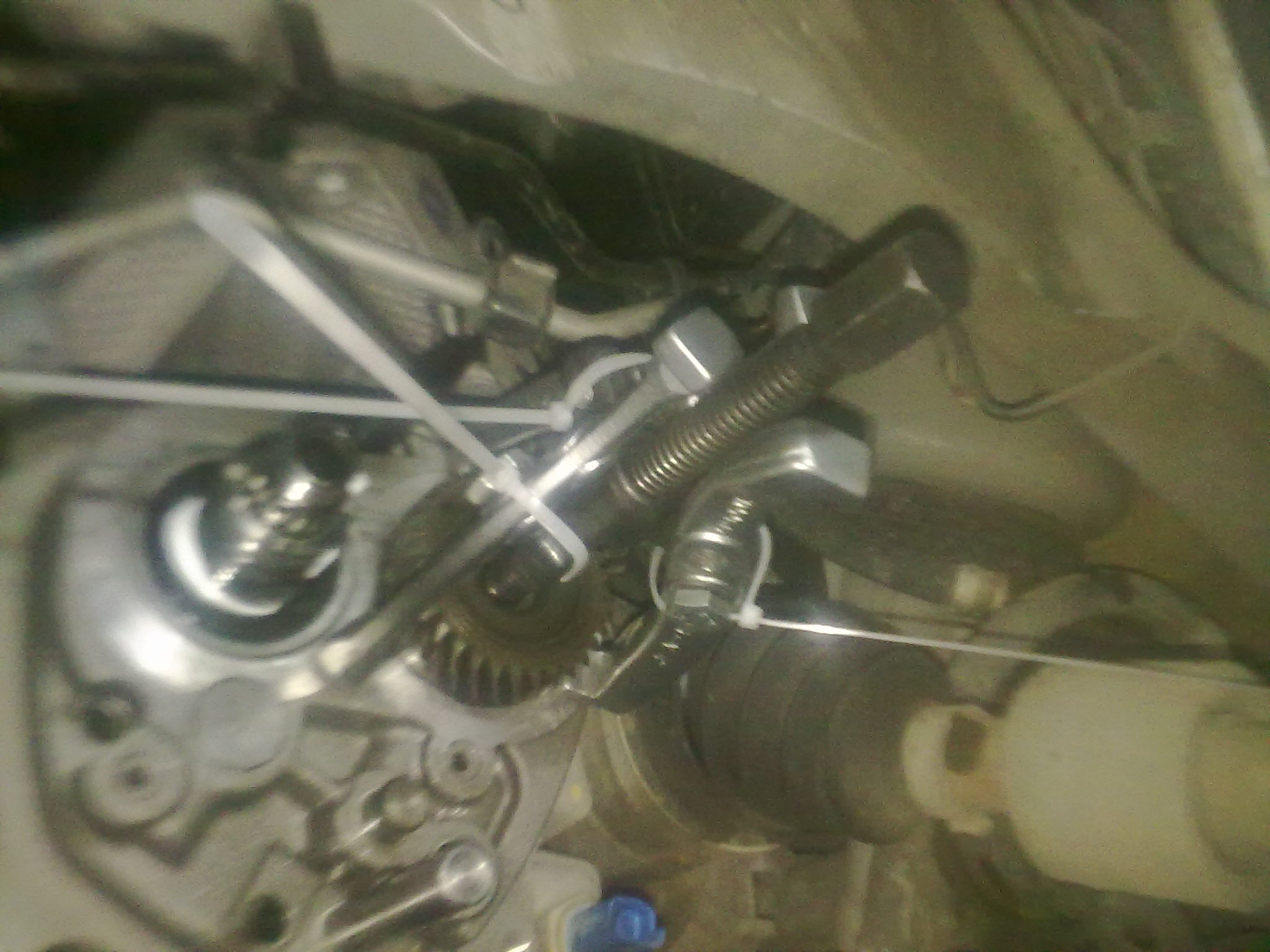

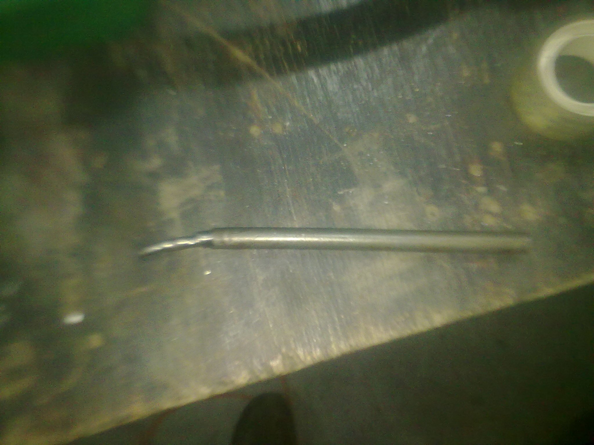

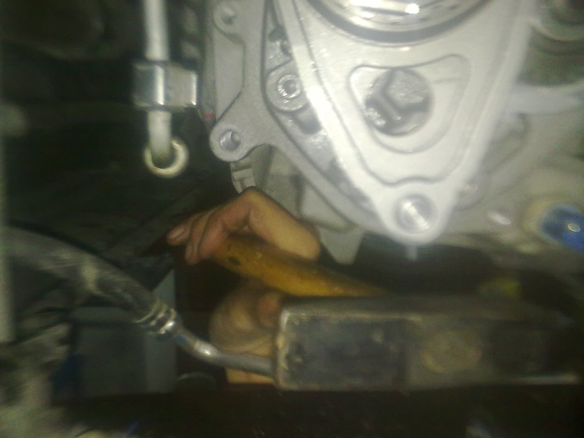

Блин ребят чет я клюв подогрел (абхазской чачей), и уже второй раз набиваю проведенный процесс о замене шестеренок пятой передачи, но что то как то все не получается. Короче, время замены зависит от съемника. Рабочие поверхности съемника должны быть не более 3 мм (такие параметры нужны для снятия правой шестеренки). Ни вкоем случае не сбивать отвертками, так как есть вероятность повреждения пластмассовой обоймы подшипника, которая выступает на 1,5-2 мм, а так же сколы на зубъях самой шестерни. Выпрессовывать штифт можно бородком, обточенным по диаметру и загнутым под углом, позволяющим выбивать ровно. Фото девайса прилагаю. Менять штифт не вижу смысла, так как он является пружинной трубкой с зазором, которая запрессовываясь на место сужается и плотно сидит в своем посадочном месте. Фото удобной запрессовки молотком прилагаю. После установки шестерен на место, первым делом надо затягивать гайку (левая шестерня), так как при установке шестеренки и даже запрессовки ее рукояткой молотка она на место не садится по этому не довключается пятая передача, что влечет прокуручивание всего механизма коробки и невозмоность затяжки гайки и болта. Ух, как я умно пишу.
