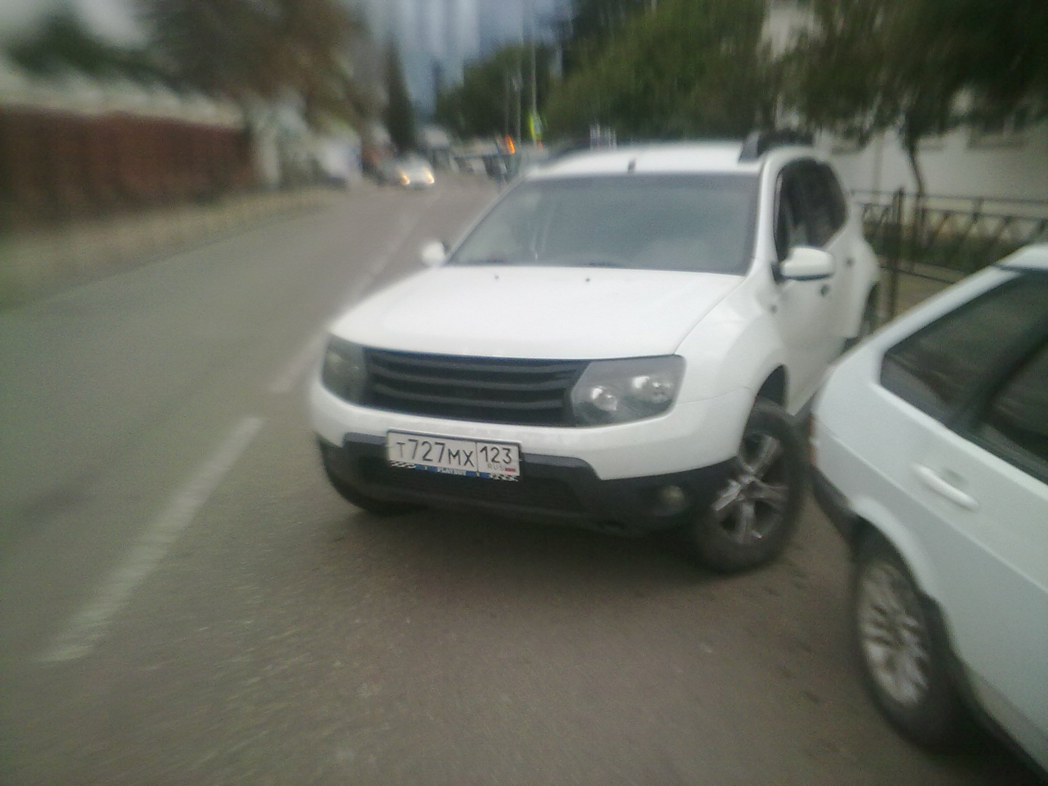

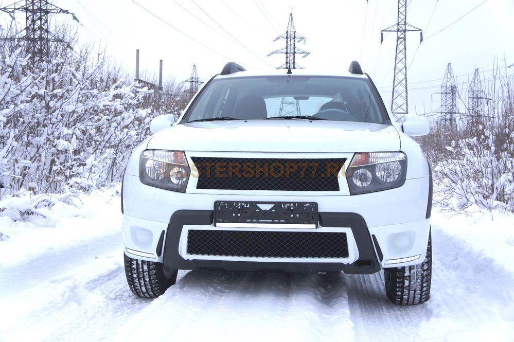

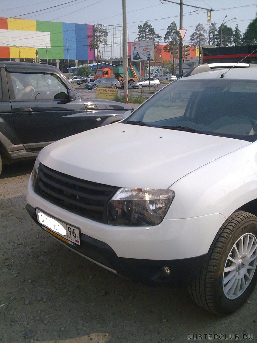

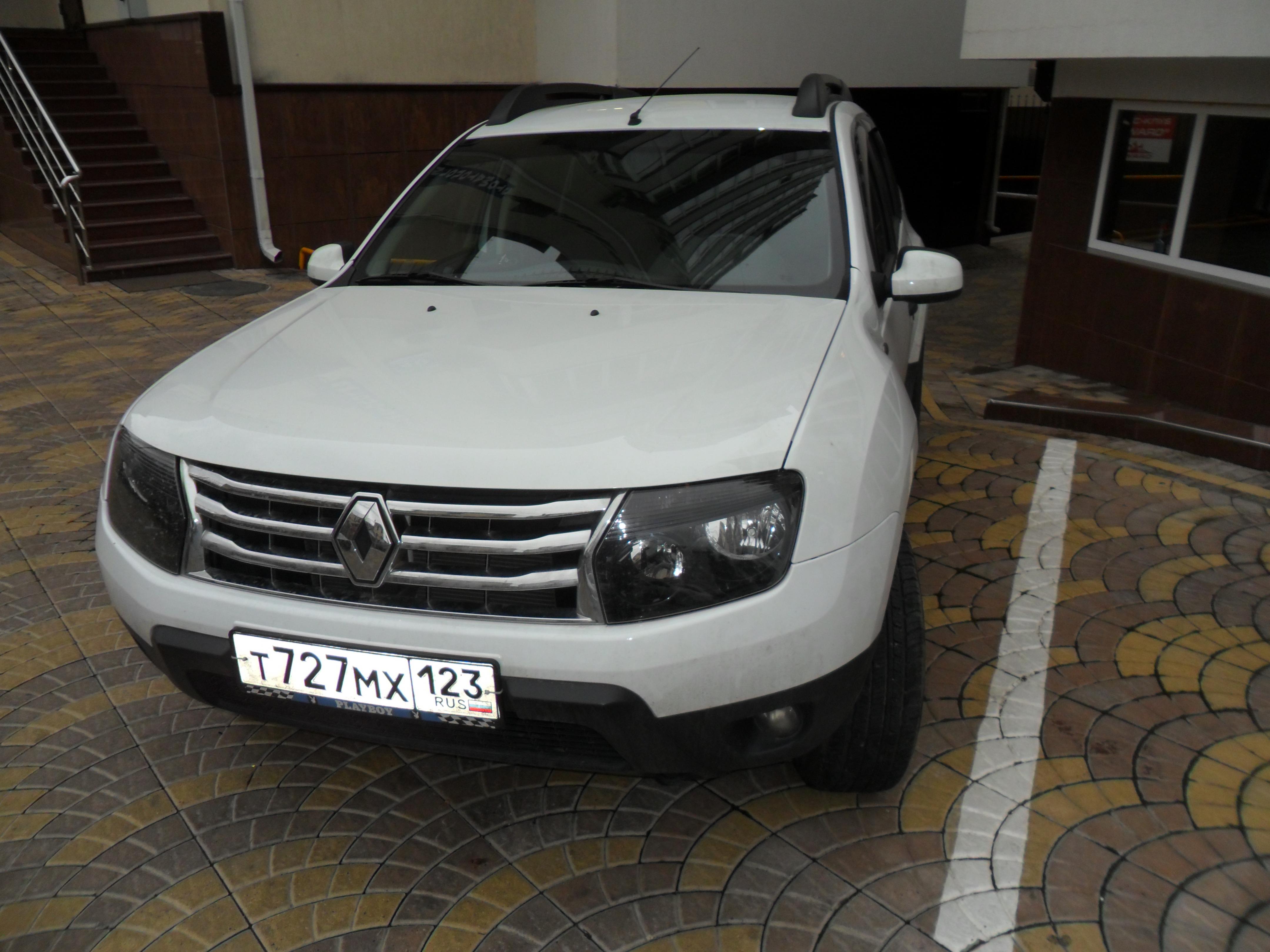

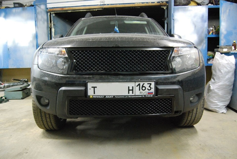

Всем здрасьте. Выкладываю обещанные фото. Теперь возникли сомнения по поводу решотки. Кто что думает.
P.S. Если кто то узнал свою ласточку, то не обессудьте, фото использую только для сравнения.

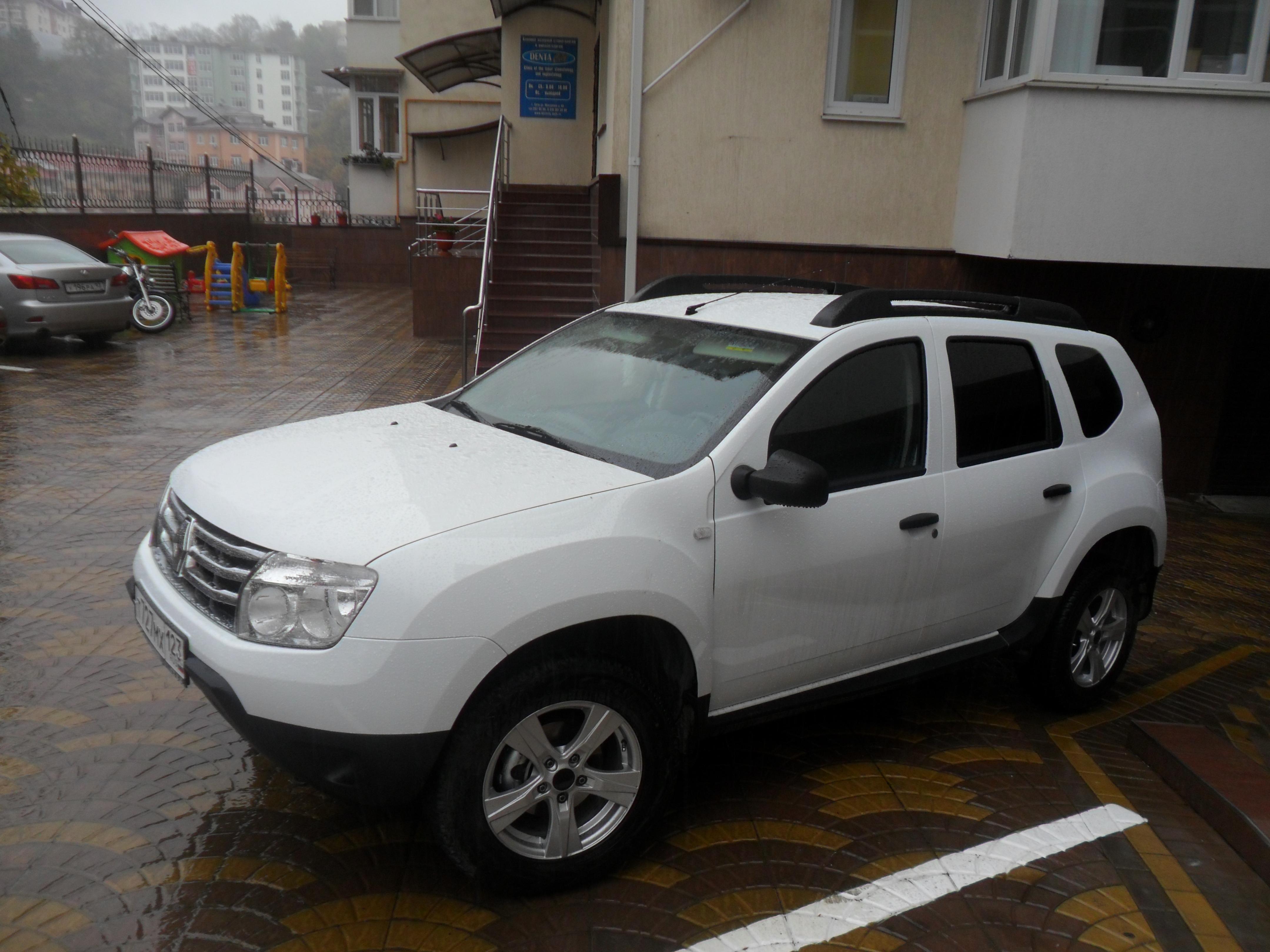

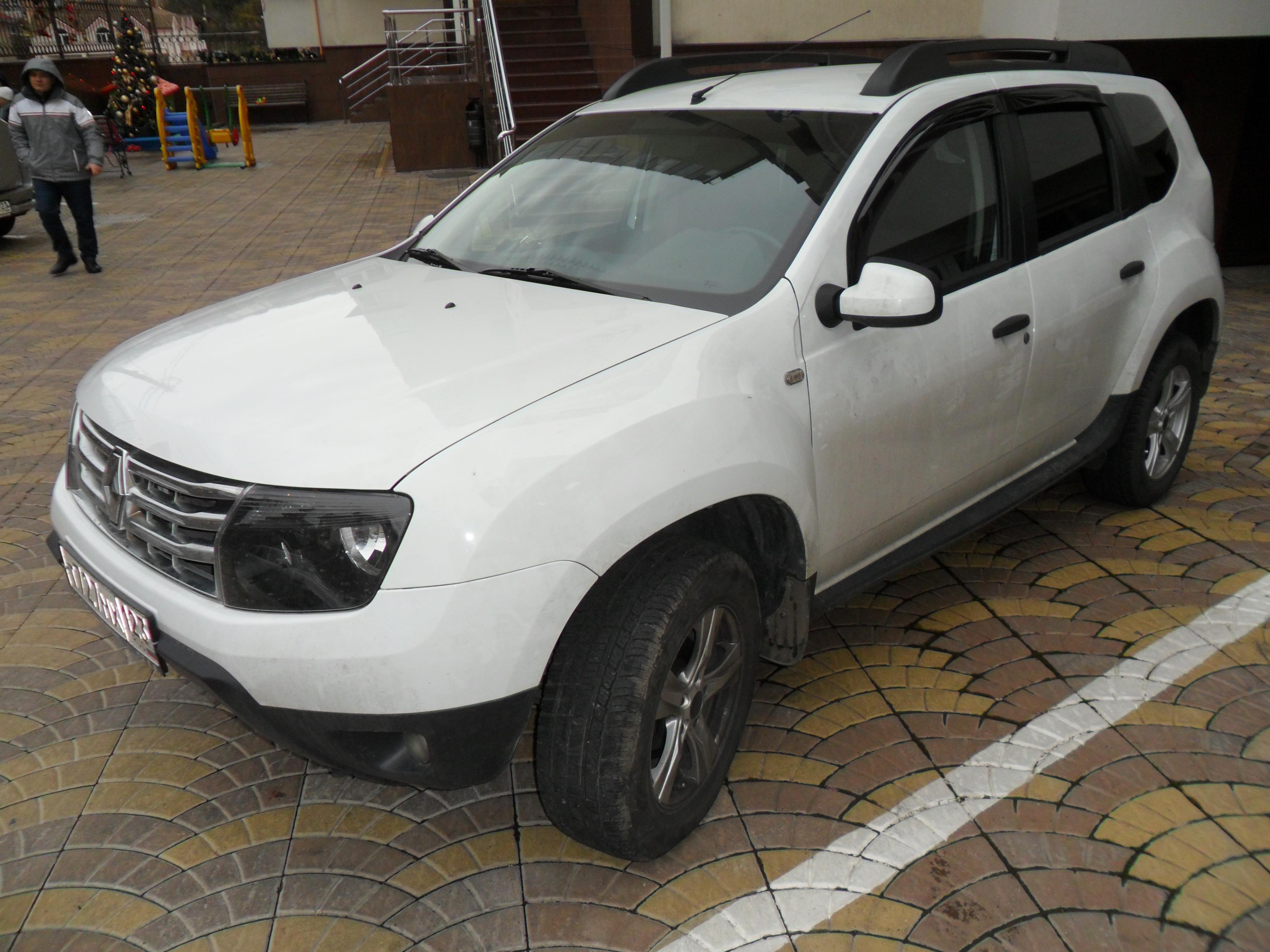

Было, стало. Еще много вмешательств внутри. И ще столько надо сделать и проэксперементировать.

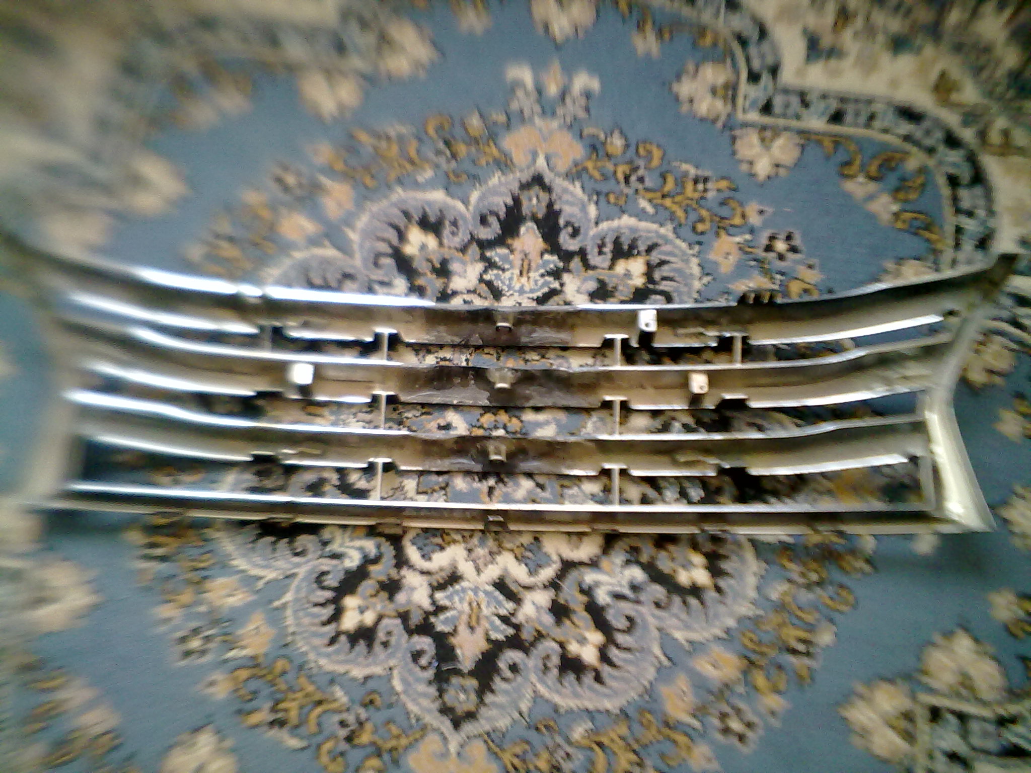

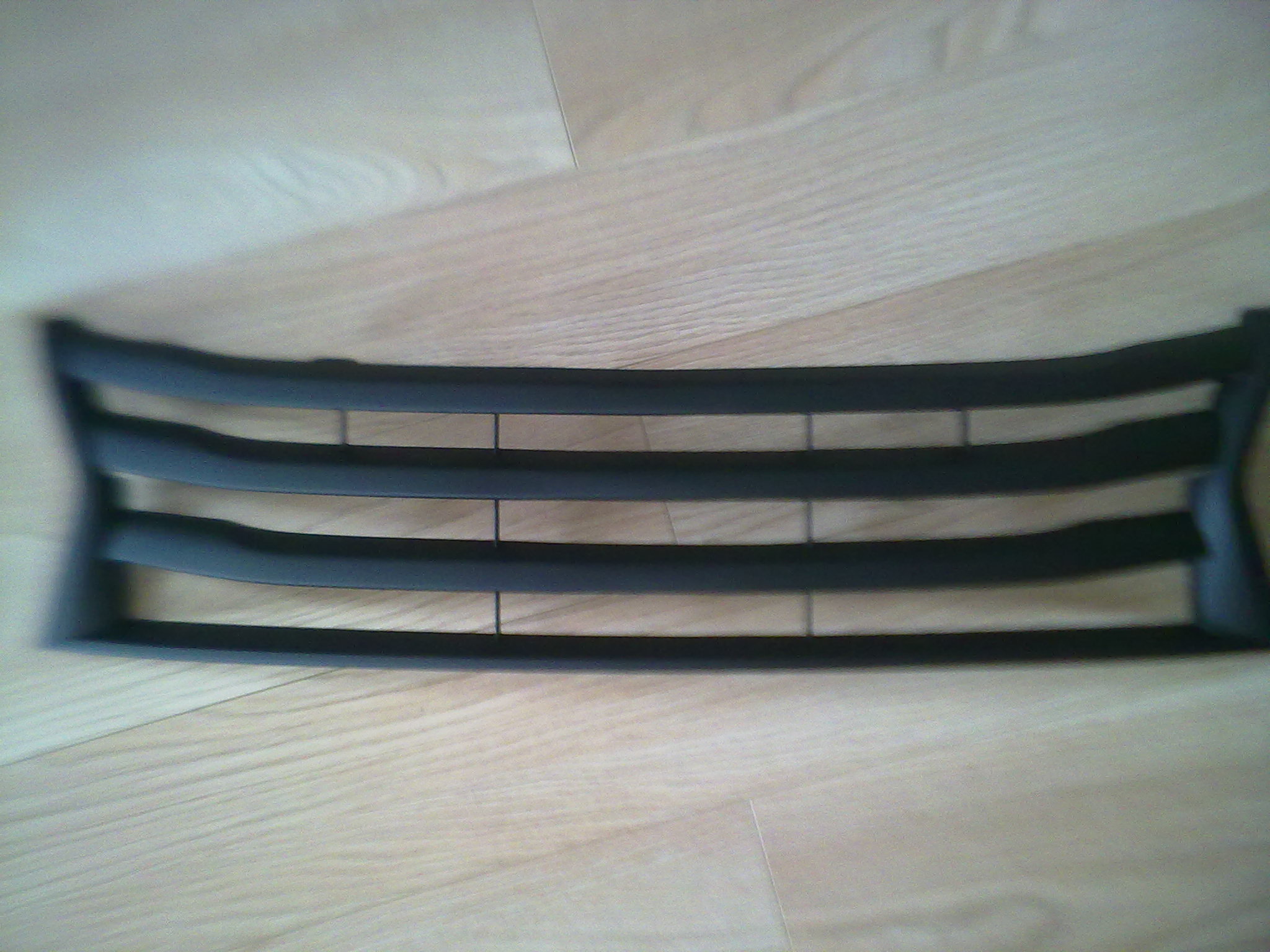

Добрый вечер. Сегодня пару часов пришлось поработать напильником, обрабатывал места на решотке, нарощенные полиэфиркой. Нанюхался, начесался. Белой пыли куча. Теперь "фартуну" в руки и хром немного снять. Еще думаю прикупить пятую пару 0,756. Надеюсь что результат (обороты, снижение шума) достигну.
Davudovich, будешь первым с удлиненной 5-й. Ждем отчета!

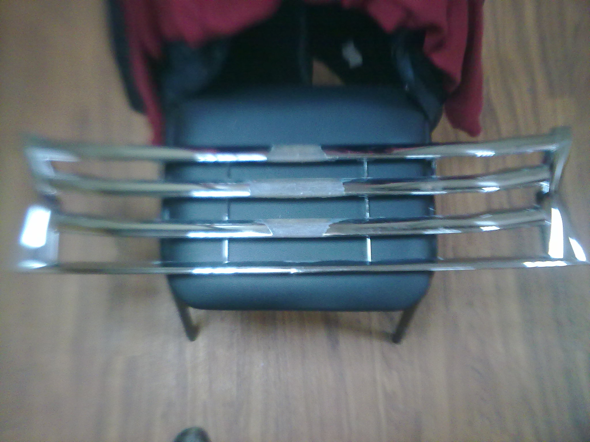

Всем здрасти. Почти доделал решотку, осталось к ней сетку на хомуты посадить, и завтра, если не подкачает погода будет проведена операция под кодовым названием "долой хром". Останется заднюю саблю зачернить, ну и с ромбиком что то делать.

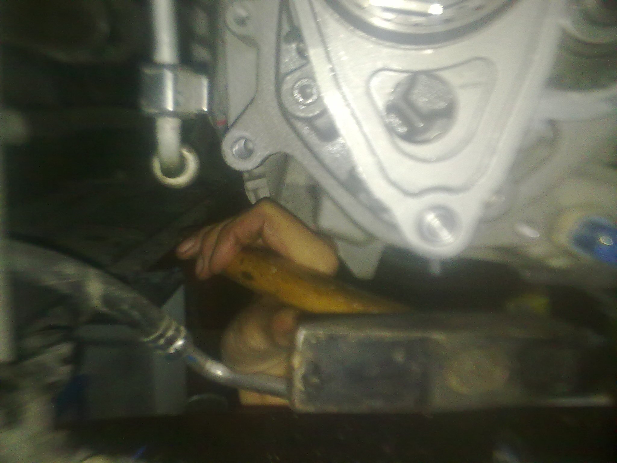

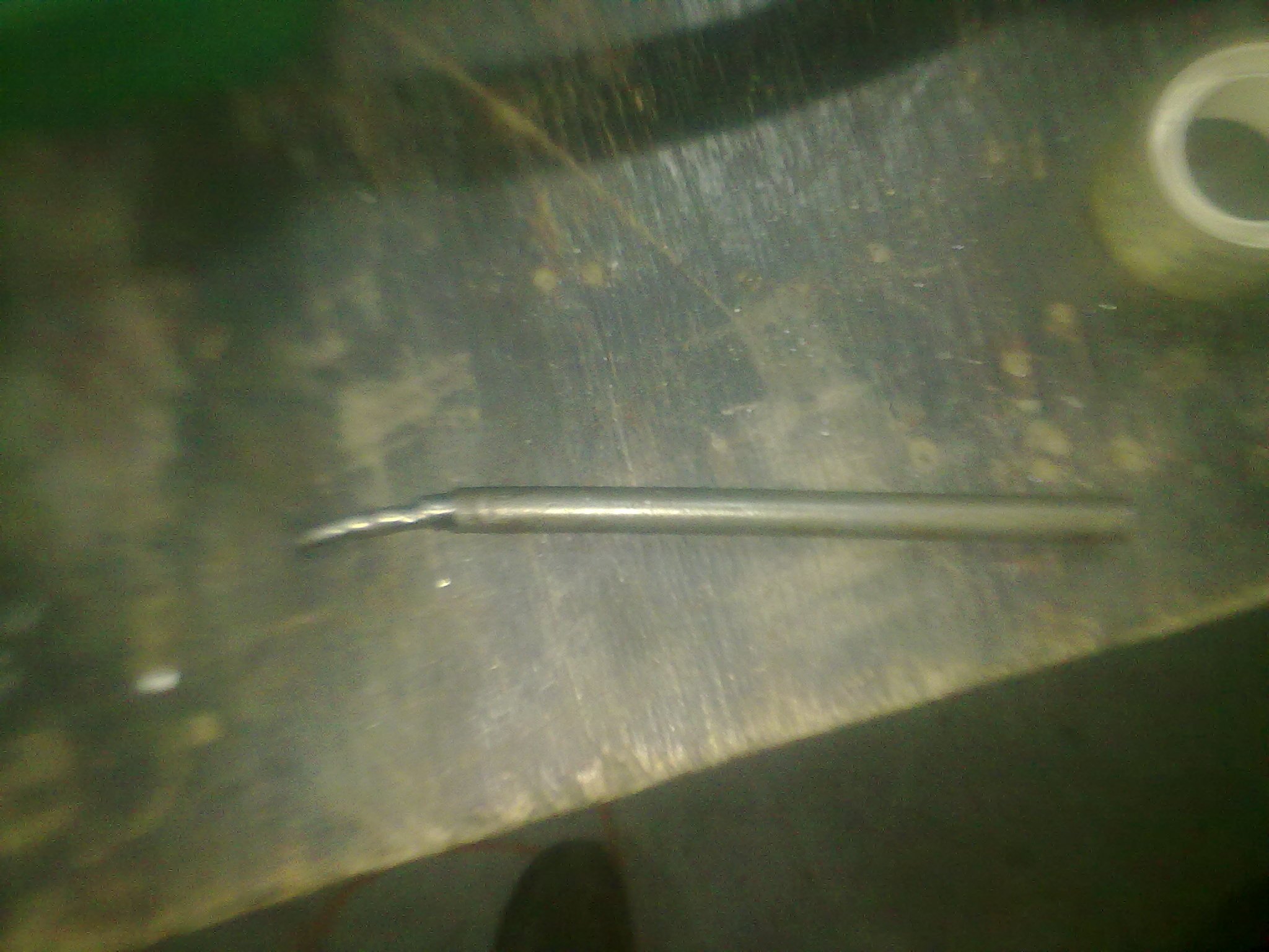

Добрый вечер всем. Все говорят что понедельник тяжолый день, а вот у меня, это вчерашняя пятница. День оказался трудоемкий но продуктивный. До обеда заморочился установкой своей "модной" решотки. Времени на все про все ушло около трех часов, так как после снятия родной, и сравнив с переделанной понял, что на новой решотке из 9 (по мойму) болтовых креплений живые только 3. По этому пришлось немного кумекать. Мало того установка родной пластмасски (которая крепится под капотом) устанавливается на решотку без ромба только после спиливания средней части (которая находится под ромбом). Короче все удачно интегрировано на мой агрегат. Теперь все это дело выглядит так (извиняюсь за качество фото)

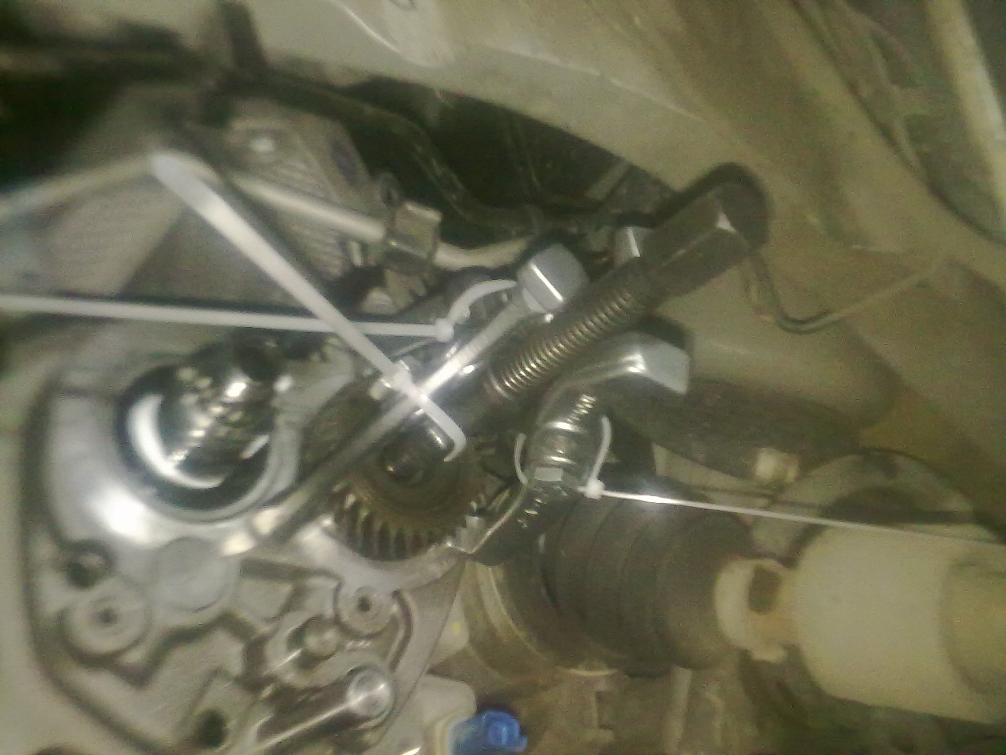

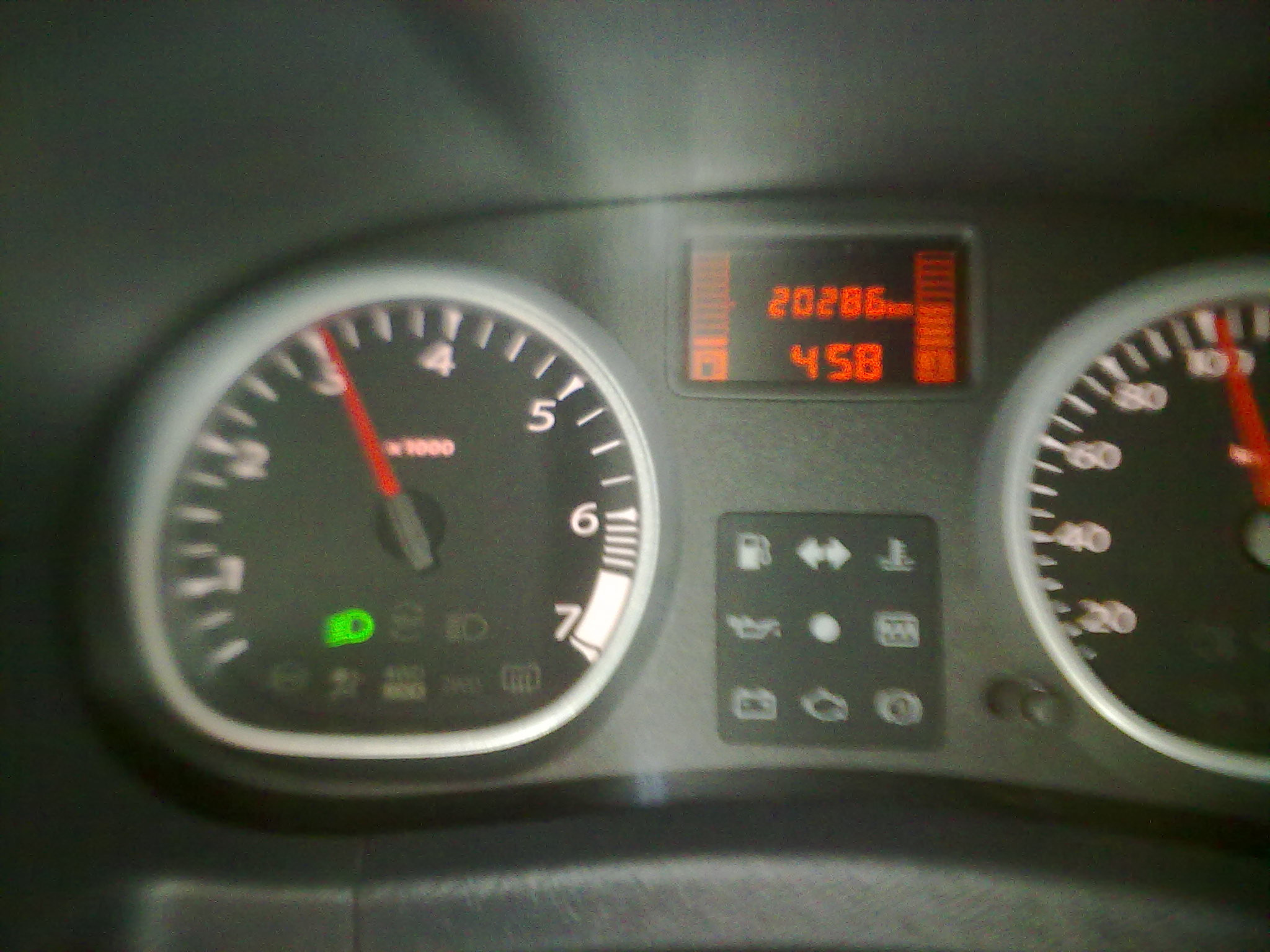

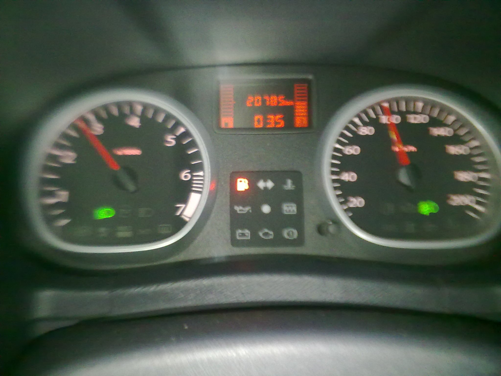

Блин ребят чет я клюв подогрел (абхазской чачей), и уже второй раз набиваю проведенный процесс о замене шестеренок пятой передачи, но что то как то все не получается. Короче, время замены зависит от съемника. Рабочие поверхности съемника должны быть не более 3 мм (такие параметры нужны для снятия правой шестеренки). Ни вкоем случае не сбивать отвертками, так как есть вероятность повреждения пластмассовой обоймы подшипника, которая выступает на 1,5-2 мм, а так же сколы на зубъях самой шестерни. Выпрессовывать штифт можно бородком, обточенным по диаметру и загнутым под углом, позволяющим выбивать ровно. Фото девайса прилагаю. Менять штифт не вижу смысла, так как он является пружинной трубкой с зазором, которая запрессовываясь на место сужается и плотно сидит в своем посадочном месте. Фото удобной запрессовки молотком прилагаю. После установки шестерен на место, первым делом надо затягивать гайку (левая шестерня), так как при установке шестеренки и даже запрессовки ее рукояткой молотка она на место не садится по этому не довключается пятая передача, что влечет прокуручивание всего механизма коробки и невозмоность затяжки гайки и болта. Ух, как я умно пишу.
Теперь по маслу. Масло в принципа нормальное, только мутное каоето показалось. При заливке вошло около 2,2 литра (думаю некоторое количество осталось в картере). Заливал шприцем, нудно и долго. Да, после слива масла при вскрытии крышки выливается примерно 100 грамм масла (готовьте тряпки).
Теперь о главном. При проведении испытаний на ходу, заметной потери тяги не замечено. По этому если бы перед заменой на каком нибудь дастере я прокатился на пятой на 0,756,то пришел бы к выводу возможности установки и 0,3... (не помню цифры). Этим я хочу сказать, что можно даже и самую длинную пару ставить, ведь она отличается всего лишь на 1 зуб.
Ну и на последок фото до и после.

Где то на 200 об стало меньше?
Старый 14.02.2015, 23:02   #99
Davudovich
Аватар для Davudovich
Онлайн: Davudovich вне форума
Был(а): 22 апр 2024 22:00
Адрес: г. Сочи
Автомобиль: Белый 1,6 4х2 теперь с 0,756 парой
По умолчанию Re: Мой белый агрегат. Монопривод 1,6.
Да, 200-250. Точнее скажу после тестдрайва в сторону Кабарды

Сообщение от Davudovich
Ну да, я так и думал, что 0,738 надо ставить!
2500 будет на сотне, значит.
