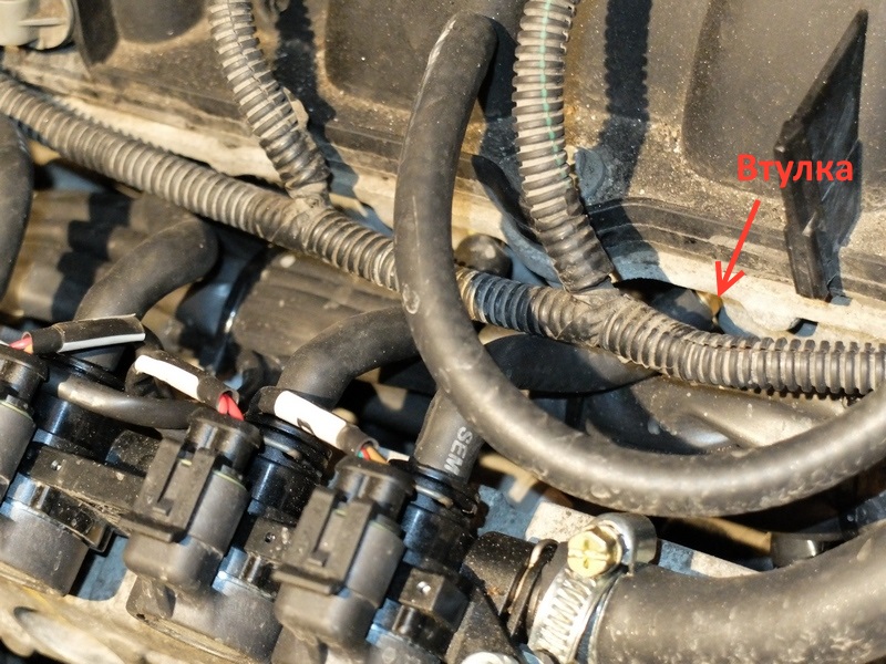

Установил ГБО, есть первые впечатления, решил поделиться ими.
ГБО марки Landi Renzo посоветовал установить мастер фирмы, которая устанавливает оборудование - дороже на 3000 чем Ловато, но понадежнее. На всякий случай консультировался по отдельным вопросам с форумчанами SevenSkyi и МАКС31RUS, за что очень им благодарен.
Стоимость оборудования и установки составила 33500. Работа заняла 5 часов. Естественно, баллон 60 л был установлен на место запаски, крепление баллона было изготовлено отдельно, т.е штатное - не используется. Узел заправки - под крышкой лючка. Первой заправки - 52л (на 1000 р) хватило на 520 км. Мой обычный расход - 8,5л на сотню. Каких-то изменений в динамике не обнаружил.
Переход на газ происходит автоматически, когда появляются 2 палки на индикаторе.

У меня баллон тор на 60 л, на стандартном креплении запасного колеса, просто была приварена пластина распорка к нижним креплениям. Уже три месяца езжу, проблем не наблюдается

у меня на сотню 12.6 л газа по городу. Интересно, у Вас форсунки врезаны в гбц или через шланки на пластмассовый коллектор

Приведенный расход обусловлен соотношением трасса-город (без пробок) 80-20.
Форсунки стоят на защите топливной рампы, от них идут твердые на ощупь патрубки к втулкам (см. фото)
