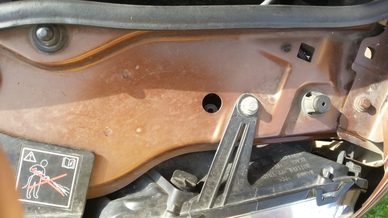

Куда тыкать шестигранник?
На фото ниже, рядом с верхним крепежом фары, видно отверстие.

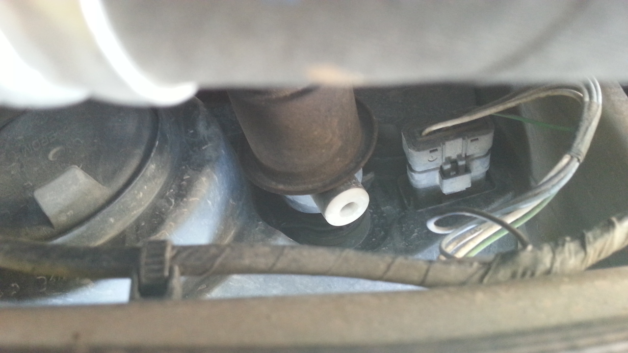

На фото ниже, другая фара, левая. Под отверстием виден белый круг.
В центре круга - отверстие под шестигранник, вот туда мы его и вставляем. Шестигранник на 6мм.
На фото ниже, видно, что регулировка стоит на корректорах положений фар.
Если вспомнить Январь прошлого года, то крутил против часовой стрелки на ПОЛТОРА ОБОРОТА. Именно полных полтора оборота, т.е на 360+180 градусов.То есть, я поднял фары уже на два оборота против часовой стрелки (360°+360°).
