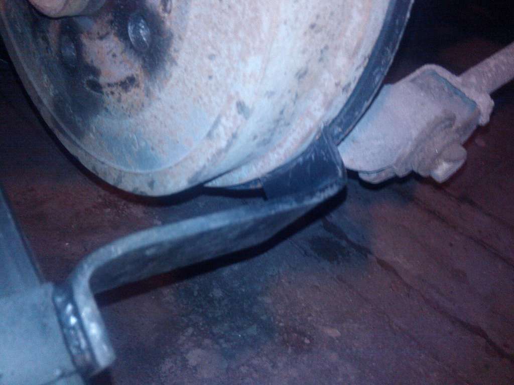

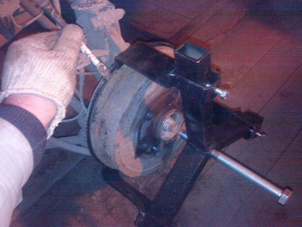

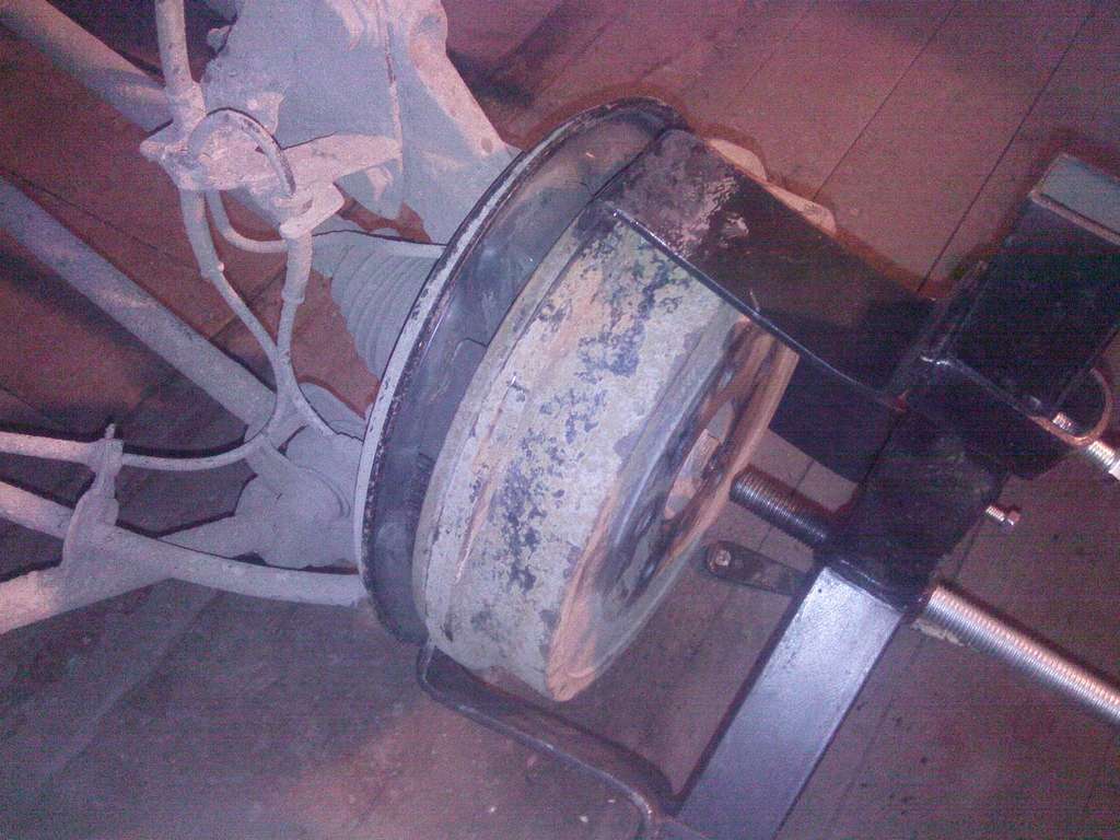

Надел девайс на барабан. Пришлось отгибать щиток (упруго), а то лапки толстые и не лезли в щель.

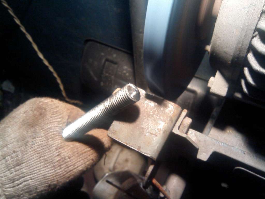

БолтЪ закруглил на наждаке.
Стал закручивать и услышал громкий щелчёк. Оказывается это лапка выскочила из за бортика барабана.

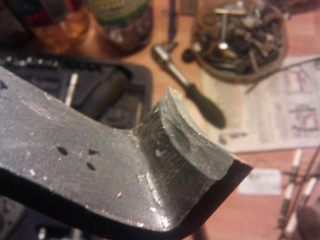

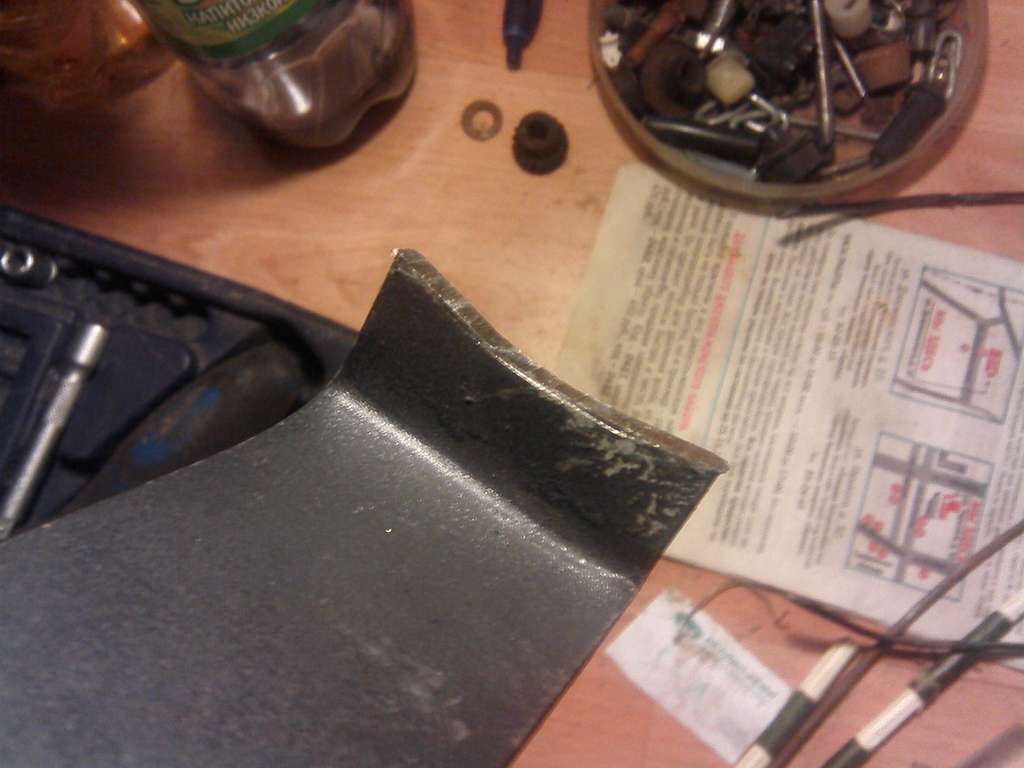

Обточил, придав более округлую форму - как барабан.
Не помогло. Выскакивает. Загнул на более прямой угол. надо сказать, что трудно гнётся ( в тисках молотком 0,7 кг.).

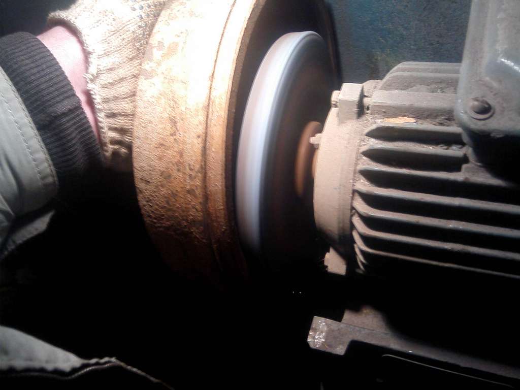

Выскакивает, растудыть её в качель! Проточил на наждаке некое углубление типа канавки.
Помогло, стрельнуло не громко, но солидно.

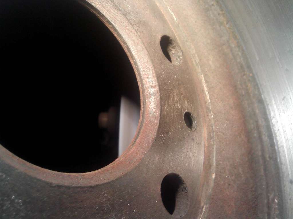

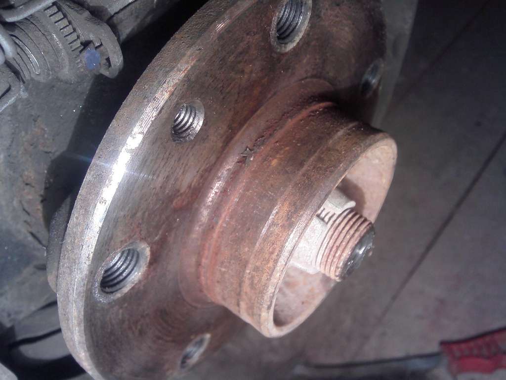

Небольшой бортик есть.
Удалось обточить на наждаке. Больше не искры летели, а ржавая пыль.
Не такая и широкая полоска контакта, кокло 3 мм. Не уж то так крепко держала.

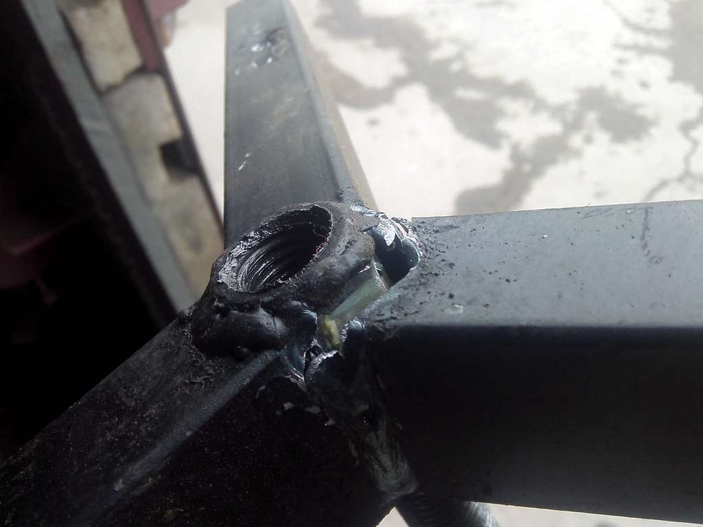

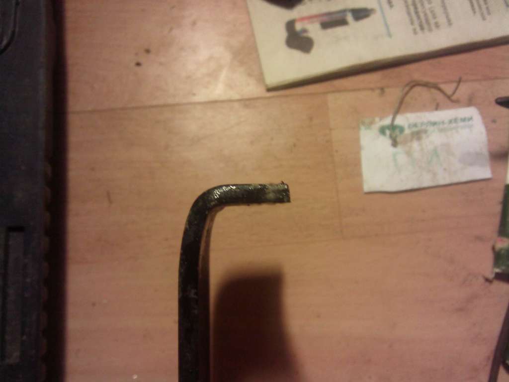

Когда стал делать правое колесо - девайс сломался. Издал негромкий обнадёживающий звук и треснул.
Как (не)видно на фотке - было не проварено. Они и окалину не обстучали. БолтЪ крутил сильнее в этот раз. Не обстукивал барабан. Щёткой почистил и смазкой брызнул. Если бы я закрутил этот болт с другой стороны в это трёх...рукое...коромысло, то может не сломалось бы (там проварено). Ну, что же, сосед-сварщик заварит и усилит слабое место (догадываюсь как), девайс станет мне немного дороже 650 р.

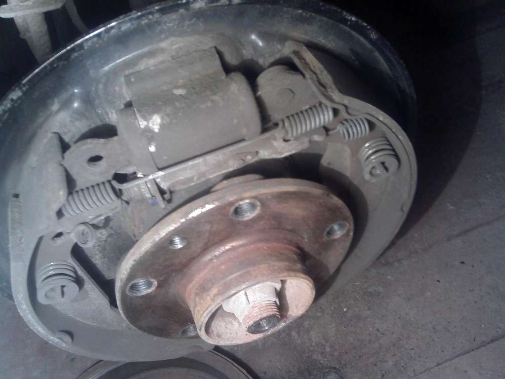

В итоге дело сделано - бортик сточен, барабаны посажены на медную смазку (из баллончика). Ах да, барабан-то я снял - подолбил по нему молотком посильней - он и отскочил!
