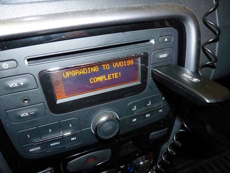

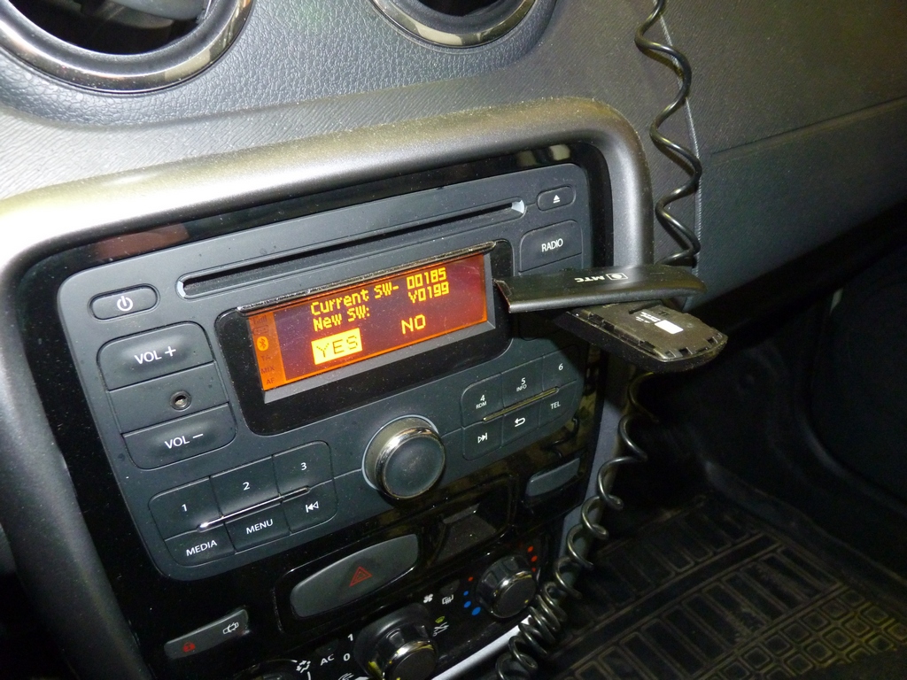

Перепрошил радио. Оказывается прошивке уже год. Значит последний раз я интересовался версией прошивки больше года назад. Записал файл в корень 8ми-гиговой микроСД карточки от фотоаппарата (вместе с папками с фотками и видео). В качестве картридера - модем МТС. )))) Всё получилось. Как понял - чтобы прочитать инфу в дополнительном меню, то надо английский язык выбирать, а то обрезается. ?! Смотрите фотки.
Да, диски колёсные у меня сейчас - "евродиск", как на фотке, не стилизованные. Они наверное легче. Но и на стилизованных с Амтелом летним тоже не замечал затухающих колебаний.
Вспоминая все доработки, странно что ты его не заставил в инет выйти и прошиться самостоятельно с форума

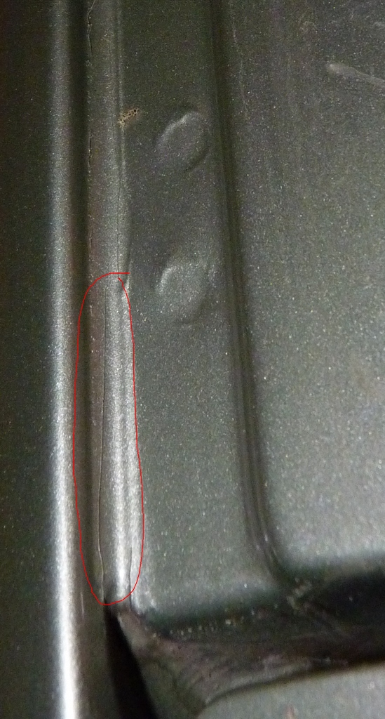

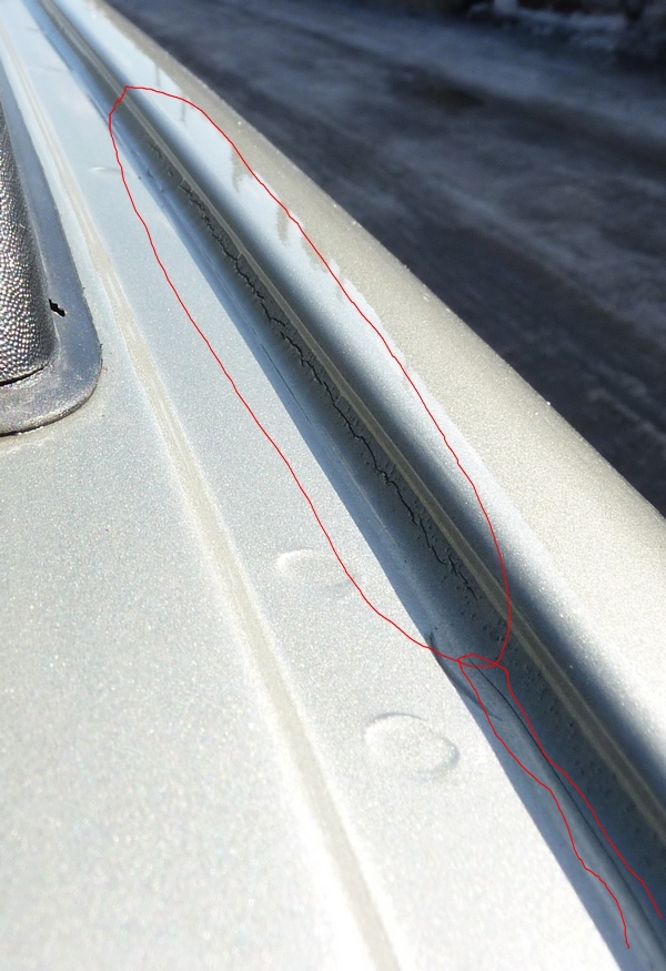

Заезжал сегодня в автосервис Рено "Ноев Ковчег" в Рязани.

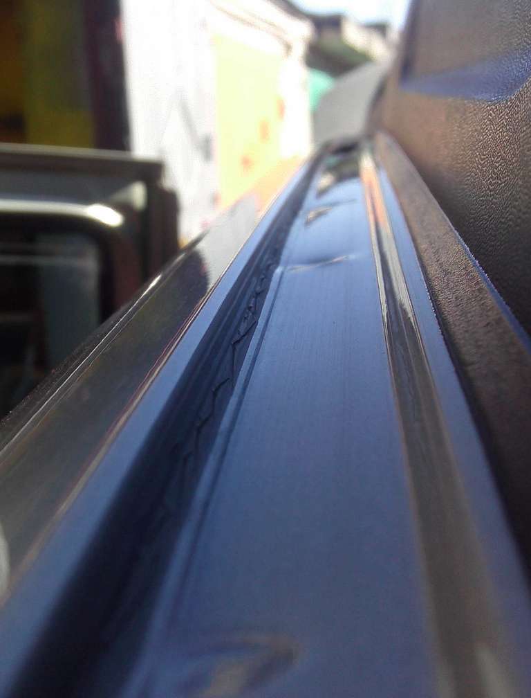

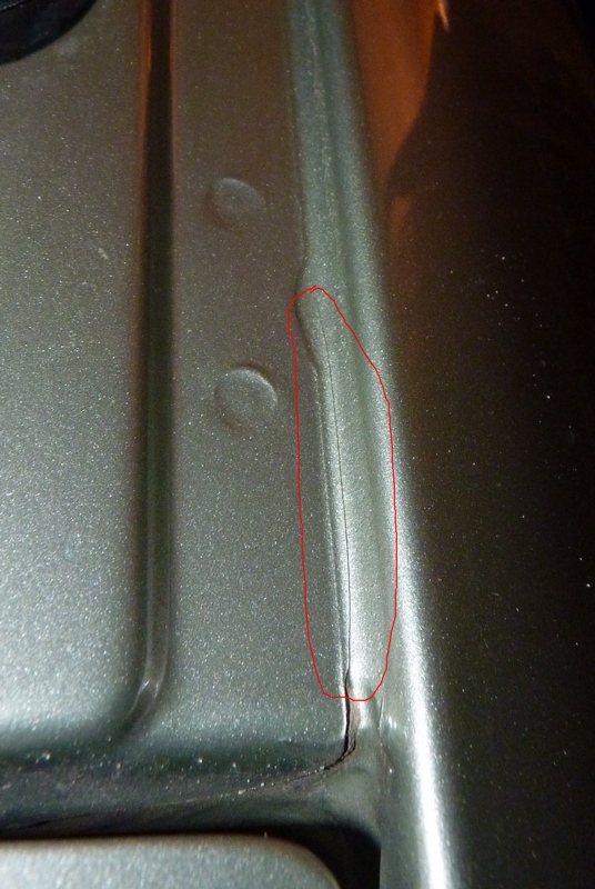

По поводу стуков с подвеске отказали в гарантии т.к. я не приезжал на ТО2. Пораскачивали машину за рейлинг несколько человек, один щупал стабилизатор - вроде оно. Нечаянно пластмассу с крыши оторвали, прищёлкнули на место, говорят на клипсах. При этом сказали, что проблема массовая. Предложили сделать ТО2 (несмотря на перепробег и просрочивание) и тогда вроде бесплатный ремонт. Я сказал, что лучше ка я просто поеду отсюда. ))) Типа на ТО 2 предупредили бы эту неисправность?! Я то присутствовал на ТО1 - он ничего не проверял, просто поменял масло, фильтры, колодки посмотрел ещё.
По поводу трещин на крыше сказал, что это герметик там, трескается от упругих деформаций. Не заржавеет ли - нет не заржавеет.

Заметил, что у радио звук не идёт при выборе некоторых радиостанций нажатием на кнопки 1-6. Например 105,0 MHz. При этом можно шайбой подстроить частоту (туда-сюда) и всё слышно. Видимо после моей прошивки на 199-ю версию. Вернуть чтоли обратно старую....

Сообщение от ДимаК
Та же история. Поскольку дача в рязанской и часто езжу туда летом, пришлось вернуть 185. Телефоном пользуюсь реже, чем радио.

Сообщение от ДимаК
только с рязанскими радиостанциями проблемы?!
Начинается после воскресенского перекрестка. Сначала станции "скачут" между ретрансляторами. Слушать невозможно. А в районе Захарово те же проблемы с переключением. По этому откатил прошивку.

За это и отвечает функция AF, если выключить скакать перестанет.
---------- Добавлено в 19:57 ---------- Предыдущее написано было в 19:54 ----------
Кстати со 199 ловит даже в Лефортовском тоннеле, а он на минуточку залегает на глубине около 30 м и имеет длину 3246 метров

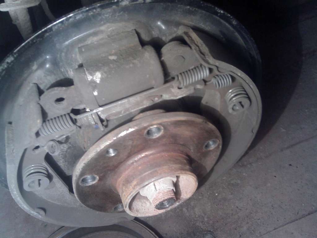

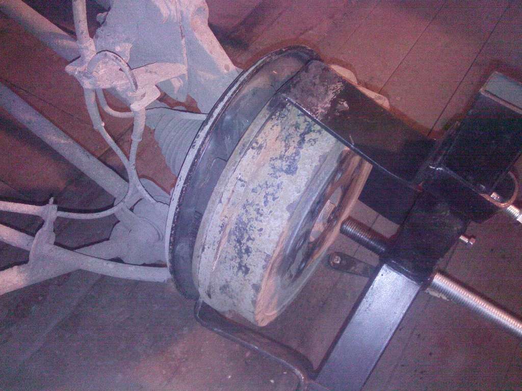

Пару дней назад решил снять тормозные барабаны, для профилактики, не приржавели ли. Не смог снять у заднего левого. Обстукивал, гвоздодёр упирал в бортик и через предмет (молоток) в "кулак левый", наискось бил по бортику через молоток, через контрольное окошко через пруток бил по краю барабана - не стронул с места. Щёткой предварительно зачищал место контакта и брызгал баллончиком "liquid wrench" как все. Сильно то долбить сцыкотно - оно чугунное вроде, ещё треснет, и подшипник там ...., не знаю короче. На Ш-Ниве в подобной ситуации я бил через деревяшку по краю барабана, но тут он не выступает. После покупки была мысль снять и смазать там, но подумал, что, может, тут оно не "прикипает".
Спросил в автосервисе съёмник на такой диаметр - нет. А авто магазине она мне искала-искала съёмник , а потом предложила "съёмник для тормозных барабанов"; я сказал - "то, что надо". В семье ещё один дастер есть, и нива, пригодится наверное, 650 р. стоит.
Теперь не знаю снимать ли, лень, (раз уж съёмник есть теперь).
На упаковке название обещающее. )))

На него сильно не рассчитывал бы, видок хиловат, и центральный болт не внушает уверенности.

Болт не нравится?! Я подумал - лапки эти из мет. полосы могут разогнуться; если чё - сосед заварит/усилит. Резьба в центре на всю "толщину" девайса.
Возможно Вы, Дима Н, чрезмерно строги к этому девайсу, опыт покажет (в моём случае). )))

Про лапки не писал - представить по фото тяжело из какого металла они сделаны.
Вот с болтами (по виду похожими) приходилось сталкиваться - сворачивал и бошки и резьбу без больших усилий. Конуса у него тоже не видно.

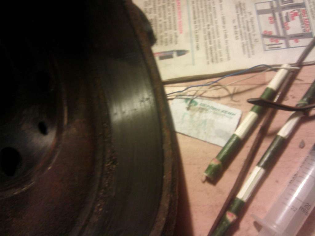

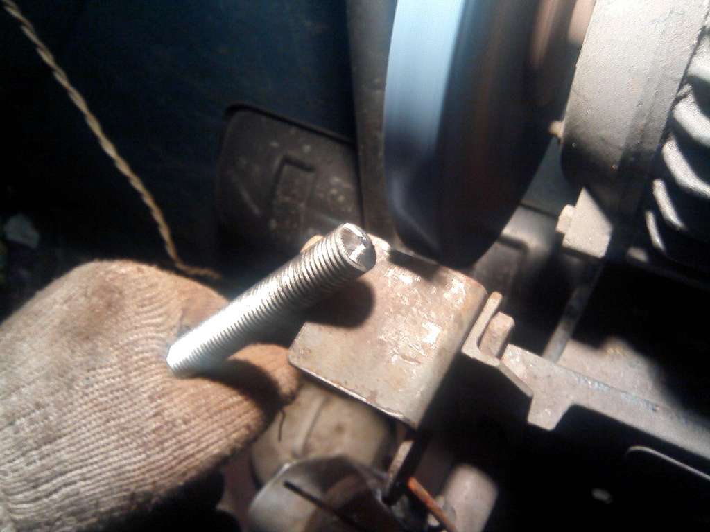

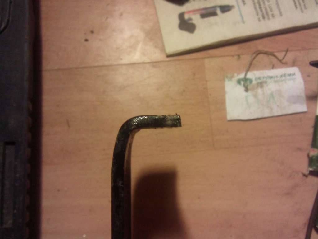

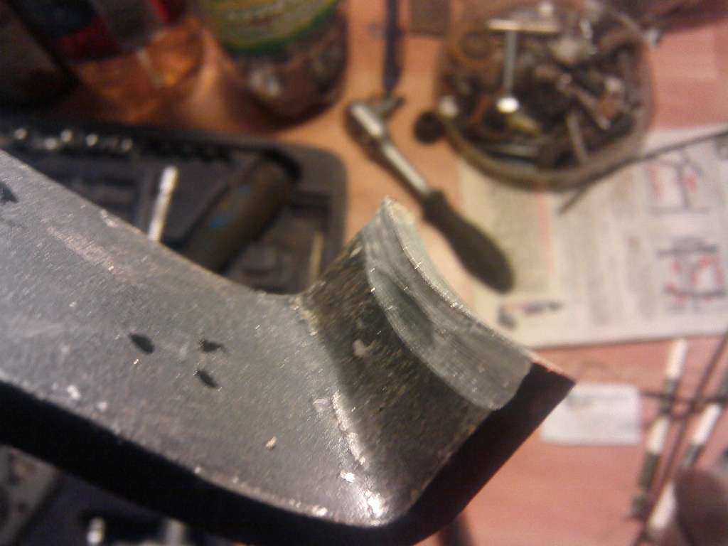

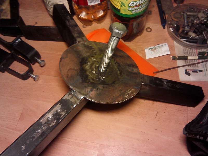

Испытал девайс. В целом удачно, хотя он и сломался. Полный, подробный, иллюстрированный отчёт (фотки не очень; на улице метель, в гараже темно, но это не оправдание).
Надел девайс на барабан. Пришлось отгибать щиток (упруго), а то лапки толстые и не лезли в щель.
БолтЪ закруглил на наждаке.
Стал закручивать и услышал громкий щелчёк. Оказывается это лапка выскочила из за бортика барабана.
Обточил, придав более округлую форму - как барабан.
Не помогло. Выскакивает. Загнул на более прямой угол. надо сказать, что трудно гнётся ( в тисках молотком 0,7 кг.).
Выскакивает, растудыть её в качель! Проточил на наждаке некое углубление типа канавки.
Помогло, стрельнуло не громко, но солидно.
Небольшой бортик есть.
Удалось обточить на наждаке. Больше не искры летели, а ржавая пыль.
Не такая и широкая полоска контакта, кокло 3 мм. Не уж то так крепко держала.
Около 28500 км.
Когда стал делать правое колесо - девайс сломался. Издал негромкий обнадёживающий звук и треснул.
Как (не)видно на фотке - было не проварено. Они и окалину не обстучали. БолтЪ крутил сильнее в этот раз. Не обстукивал барабан. Щёткой почистил и смазкой брызнул. Если бы я закрутил этот болт с другой стороны в это трёх...рукое...коромысло, то может не сломалось бы (там проварено). Ну, что же, сосед-сварщик заварит и усилит слабое место (догадываюсь как), девайс станет мне немного дороже 650 р.
В итоге дело сделано - бортик сточен, барабаны посажены на медную смазку (из баллончика). Ах да, барабан-то я снял - подолбил по нему молотком посильней - он и отскочил!

Девайс заварен. Если сломается, то в другом месте.
